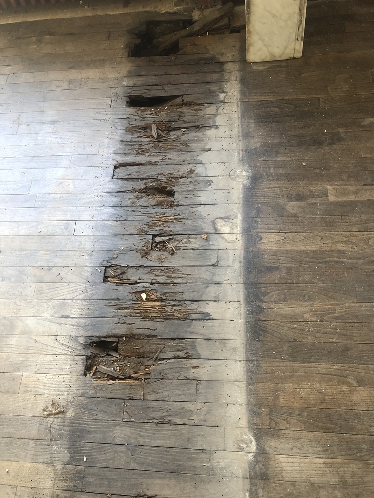

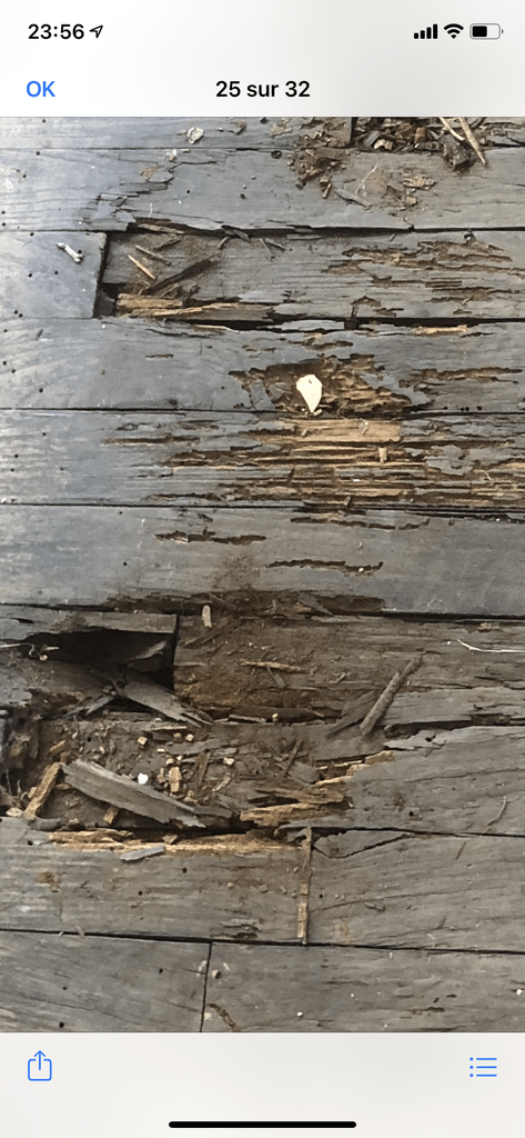

Bonjour Pouvez vous me dire ce qui ronge le parquet ?
Nous avons visités une maison qui nous plaît beaucoup en Bretagne mais le parquet est rongé, nous avons peur de faire cet achat à cause de cela. Que pensez vous de ces photos peut on tous enlever et refaire un autre plancher sans difficulté ?

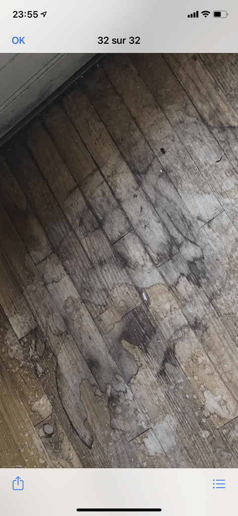

De plus il y a des taches à côtés d’une fenêtre j’ai des craintes pour là mérule.
Est ce des vrillettes, capricornes
Merci pour votre aide
Bien cordialement
Sonia
pourriture et champignon due a l’humidité de fuites ! + quelques bestioles qui profitent du festin !
a priori pas de mérule , car celle ci fait de la mousse et filaments blancs humides !
Analyse à faire quand même pour être sur, et regarder ailleurs (sous plancher les solives vers les murs) !

Si la photo reflete bien la realite,il semble qu'à cet endroit il y ai eu un meuble ou autre objet fixe.
Que ce parquet a été entretenu à la serpillière ou qu 'une fuite soit produite De l'eau aurait stagné sous la "chose". A la depose quelqu'un aurait vérifié les dégâts avec son talon...
Si inquiétude il devait y avoir, il faudrait mieux vérifier l'état du plancher en faisant un sondage par ouverture, soit dans la pièce soit a l'étage inférieur.

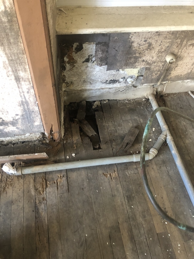

Bonsoir
Je vous remercie pour votre retour, après vérification il y a une fuite importante sous le plancher le tuyau Éva est cassé à un mettre sous le plancher
De plus la toiture est touché par les capricornes
Je préfère ne pas acheter la maison

Francisde
Comme l'ont dit les collègues, cela ressemble à une présence d'humidité. La canalisation devait fuir sous le meuble. Le meuble cachait la fuite et empêchait le sol de sécher. L'eau est montée dans le mur par capillarité, ce qui l'a abîmé. Il n'y a pas de sciure, donc vraisemblablement pas d'insectes. Pas de copeaux donc pas de rongeurs.
Théorie à vérifier bien entendu sur place en essayant de comprendre la vie de cette maison. Voir bien sûr l'état de la toiture, gouttières et ce qu'il y a dans la cour ou le jardin derrière cette zone (robinet, mare ...)

bernardrebout
Rien de plus que ce que disent les collègues, sur une photo, je vois un tuyau d'évacuation en PVC, qui se balade , peut être que cela ne vient pas de là...
il faut tout regarder et trouver les causes de ce qui à causé ces désordres et bien vérifier l'étage également et la toiture ( un jour ensoleillé).
l'eau cherche toujours un point bas pour circuler, sinon elle stagne et pourrit l'environnement immédiat!
J'ai un humidimètre qui permet de vérifier, plâtre, béton, bois résineux , bois dur toujours intéressant de faire un bilan rapide!

pourriture du à l humidité faire une visite complète pour comprendre le pourquoi des dégâts et voir son ampleur et essayer de voir si les dépenses ne sont pas trop importantes et compatibles avec le prix d achat et surtout voir si cela peut recommencer
