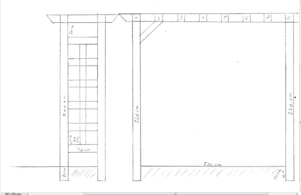

Bonjours à tous,
Me voici avec un premier projet et donc un premier "jet". C'est assez basique, c'est simplement une arche pour plante grimpante.
Toutefois, deux-trois questions :
  • Vu que c'est pour l'extérieur, est-ce que de l'Epicea est bon ? Ou bien un autre bois est conseillé ?
  • Pour le traitement, une simple protection contre la pluie ( le but est de garder le bois brut un maximum ) ?
  • Est-ce qu'au niveau de la profondeur des pieds, c'est suffissant ?
Je pense fixer un maximum avec des vis avec pré-trou. Je ne cache pas que c'est copié à 99% sur un modèle existant, mais je n'ai pas été satisfait de la qualité, trop de défauts.
Pour le bois, il te faut un bois classe d'emploi 3A grand minimum (par exemple mélèze, douglas, châtaigner, chêne pour des essences non exotiques sans traîtement).
Il ne faut pas que ton bois soit en contact avec la terre à moins de le goudronner. Le mieux est d'utiliser des supports à enfoncer.
La profondeur de 20 est très insuffisante, pour bien faire, il faut aller chercher le hors gel. Ne pas oublier qu'une fois couvert de végétation, la prise au vent sera importante.
Tu n'as pas indiqué tes sections sur ton plan.
D'un point de vue esthétique, j'aurais augmenté le porte à faux de chaque côté. Mais c'est très subjectif bien-sûr :)

Qu'entends-tu par section ?
L'arche ne sera pas au grand air ( 2 murs sont proches )
Avec le support, ce sera suffisant alors ? Je les plantent et le carré en métal sera apparant ou bien je dois l'enterrer ?
La section, c'est la "grosseur" de ton bois ce qui nous permettrait de t'aider dans la conception de ton arche en confirmant ton dimensionnement.
Le support que je t'ai mis en lien comme exemple est fait pour un poteau de section 7cmm X 7cm.
La partie de métal dans laquelle le poteau se loge reste apparente. Je ne l'ai jamais vu, mais j'imagine qu'il doit être possible de le peindre pour le rendre plus esthétique.

En regardant les dimensions vendues ( ps : je suis de Belgique ), je voyais le max à 63 mm d'épaisseur. Maintenant, je ne trouve pas les types de bois que tu recommandes ou un peu de Douglas et de chêne, je vais peut-être devoir regarder en France ou bien trouver un fournisseur plus spécialisé que des "grands magasins "
Le douglas, c'est ce qu'on trouve le plus fréquemment dans les grands magasins parmi ceux que je t'ai mis.
Là, je t'ai mis des bois non traités. Après, tu peux passer sur du pin traité autoclave, tu devrais en trouver facilement.
