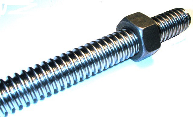

Où trouver des tiges filetées pour le serrage ?
Lorsqu'on prend l'option "DIY" pour limiter le coût des serre-joints par exemple, ou d'une presse d'établi, on utilise généralement des tiges filetées M10 ou M12 qui ont le mérite de n'être pas chère, mais l'inconvénient de faire beaucoup de tours pour le serrage.
Quelqu'un aurait-il un bon plan pour des tiges avec des filets plus adaptés ?
Merci !
Valentin S
+1 pour le filetage trapezoidal, il faut surtout regarder le pas et/ou le nombre de filets, on trouve des tiges à 2 ou 3 filets où l'avance par tour est donc multipliée par deux ou trois.
L'autre avantage du filet trapezoidale est sa meilleure résistance à l'usure lors de serrages répétés en comparaison aux filets iso standards. Pratique pour éviter de devoir changer une tige ou un écrou après quelques mois ou années d'utilisation, avec les filets trapezoidaux et un minimum d'entretien c'est pour la vie.
Sur le site indiqué par rapabois il y a aussi des filetages ronds, et je dois dire, trivialement, que ça a de la gueule ! De plus, à part l'arrondi ils ont l'air d'avoir les mêmes caractéristiques que les trapézoïdaux.
Dois-je comprendre que les filetages trapézoïdaux permettent de ne pas avoir de jeu avec l'écrou ?

Tu peux aller à la casse auto et récupérer (acheter) des vieux cric de voiture. Ce sont des vis trapézoïdale de bonne qualité.
ca marche aussi avec les béquille de caravanes.

on trouve des tiges à "filetage trapézoïdal" sur www.manutan.fr, www.vis-express.fr, www.norelem.fr, www.fr.zimm.com (site autrichien).
Et ici letoile-ventee...us-et-fixations

il y a de la tige filetée à filet trapézoidal
utilisée pas mal en commande numérique, donc assez facile à trouver au mètre sur le net.
