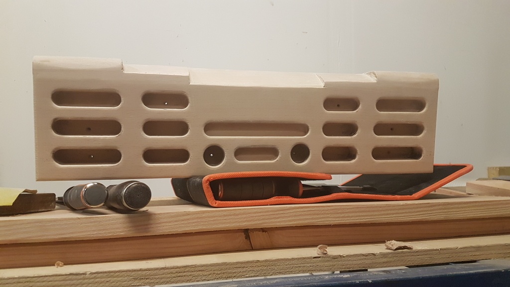

J'ai besoin de conseils pour fabriquer un gabarit.
Voilà, mon problème, je fabrique des poutres d'escalade pour des copains, ça me permet de m'occuper.

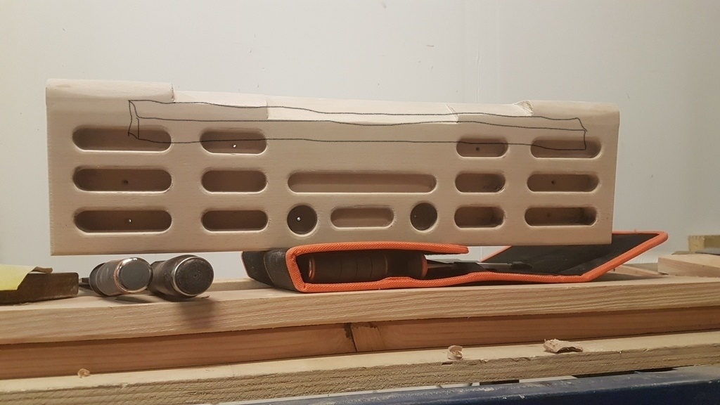

Mon problème, c'est qu'au niveau de mes deux angles de 25 degrés et 35 degres sur la parties supérieure. Je ne suis pas très propre et je perds beaucoup de temps au ciseau à bois. Je fabrique mes poutres dans l'atelier d'un ami. La dernière fois il m'a conseillé de fabriquer deux gabarits qui permettent de tenir la poutre à l'horizontale et avec la défonceuse de casser l' angle avec un gabarit à 25 degrés et l'autre à 35. Pour lui ça me permettrait d'aller plus vite et que cela soit plus propre. Sachant que mes poutres ne font pas toute les memes tailles. Je ne sais comment faire J'ai commencé à travailler le bois il y a 3 mois, même avec toute la motivation du monde, y'a des trucs que je pige pas. Si certains ont des idées j'en serais très reconnaissant.
J'espère en tout cas être clair dans mes explications.
Merci encore pour vos conseils et votre précieuse aide comme d'habitude.
A.

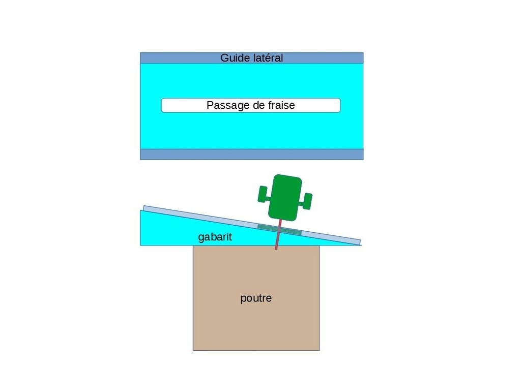

mmahieu
avec une défonçeuse et une fraise assez longue, il est tout à fait possible d'utiliser des gabarits de ce type, un pour chaque angle souhaité, qu'ils soient fabriqués en contreplaqué de 8-10 mm ou autre.
prévoir un système de fixation pour le stabiliser sur la poutre (butée, serre-joint, sangles...)
Estrekiel
Merci mmahieu ! C'est exactement ce style qu'il m'a conseillé mais c'était dans la conception ou j'étais un peu perdu. Je vais essayer de réfléchir à sa conception. Merci beaucoup d'avoir pris le temps de me répondre.

dependancesbois
C'est pas exactement une réponse pour la défonceuse, mais tu peux aussi te faire une cale à 25° et une cale à 35° un peu épaisse et tu la serres contre ta planche pour te servir de guide pour ton ciseau, ce sera plus propre.
Estrekiel
Merci dependancesbois ! Merci pour ta réponse, en fait je voulais éviter d'utiliser les ciseaux à bois. Bien trop long je trouve d'où l'idée de la défonceuse mais merci pour l'idée.
