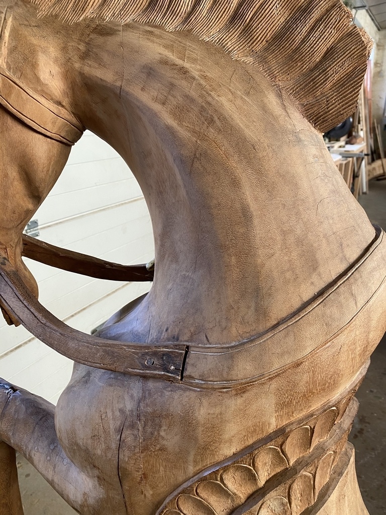

Quelle bois pour ce cheval ?
Bonjour je dois recoller des pièces manquantes je cherche donc en quelle bois est il ?
Je pensais ipé ?
Non, ce n'est pas de l'ipé, le grain est trop grossier cela.
youtube.com/wa...h?v=pqSI2VUZSJo

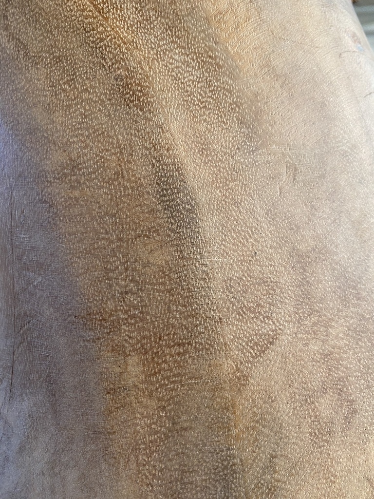

C'est difficile de faire la distinction entre l'anatomie du bois et les marques d'abrasions sur la surface.
Tu aurais d'autres photos en mode macro ? A plusieurs endroits différents (quartier, dosse, bout)
Xxxazerty
Rien à voir avec de l'ipé (dommage, j'en avais en main hier, j'aurais du en prendre en photo).
Aucun intérêt d'ailleurs, d'avoir un bois si dur, si lourd, et qui trouve tout son intérêt dans des réalisations extérieures, exposées aux intempéries, car très stable et extrêmement durable... A moins que ton cheval soit en extérieur.
Comme ça, ça me fait aussi penser de l'iroko.
Kudsak
Je rejoins Oak concernant l'exotique. Peut-être de l'iroko ?
gru
hum peut être bien
Salut. Je vois de l'exotique, genre framiré. Il pèse une tonne non ?
gru
oui il faut limite être 3 !
Alors exotique sur et certains spécialistes sauront te dire lequel ✌🏻
-3
sey
je dirais chêne
mais pas sur
Je ne suis pas d'accord
Non, les vaisseaux sont trop gros et il manque la maille caractéristique pour que ce soit du chêne.
Kudsak
Pour les mêmes raisons que dneis :)
sey
effectivement il me paraissais gros, je retiens
Xxxazerty
T'as bien raison de ne pas être sûr... Vas regarder sous tous les angles plusieurs morceaux de chêne. Rien à voir. 😉
