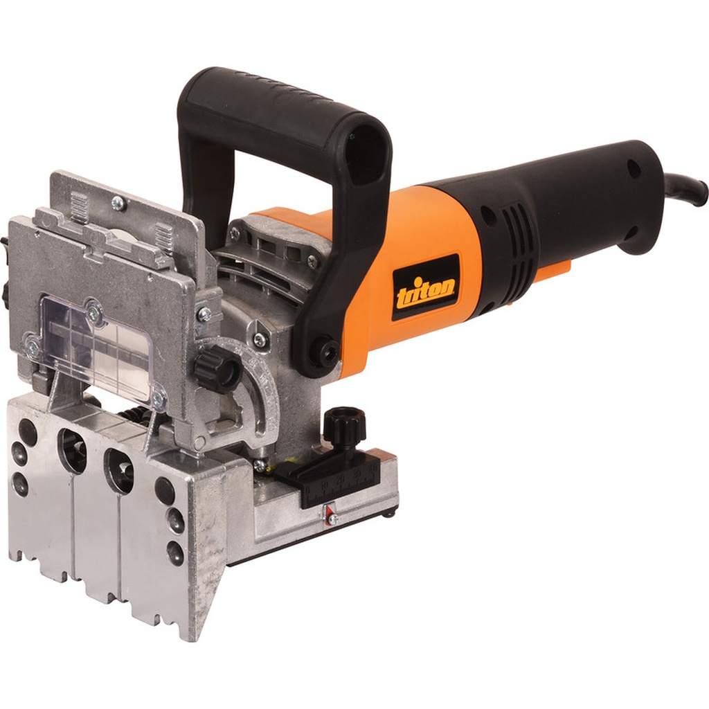

  • La lamelleuse, c'est 10 fois plus rapide d'utilisation que de planter un tourillon. Depuis que j'en ai une ça m'a changé la vie !

Je possède les trois systèmes je trouve tout de même la lamelleuse plus pratique que la domino et leurs consommables plus abordables bien sur je parle de la lamelle bois si on passe au clamex c'est une autre histoire.

La lamello mois précise que les deux autres machines elle donne tout son potentiel dans le panneau avec un prix du consommable moyen.

les lamellos avaient longtemps la cote (plus simple a être juste grace a leur semelle que le tourillon qui reste un challenge a centrer, lamello prends mieux la colle, plus de surface etc)

et lamello de retour avec les assemblage mécanique inséré démontables
