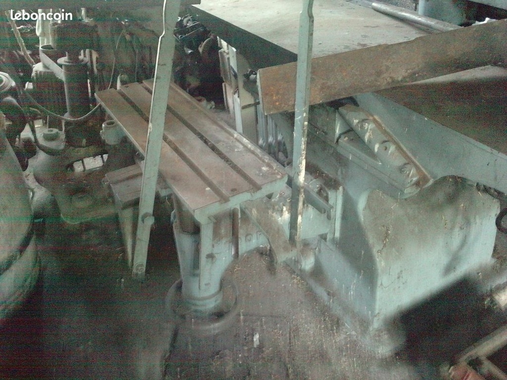

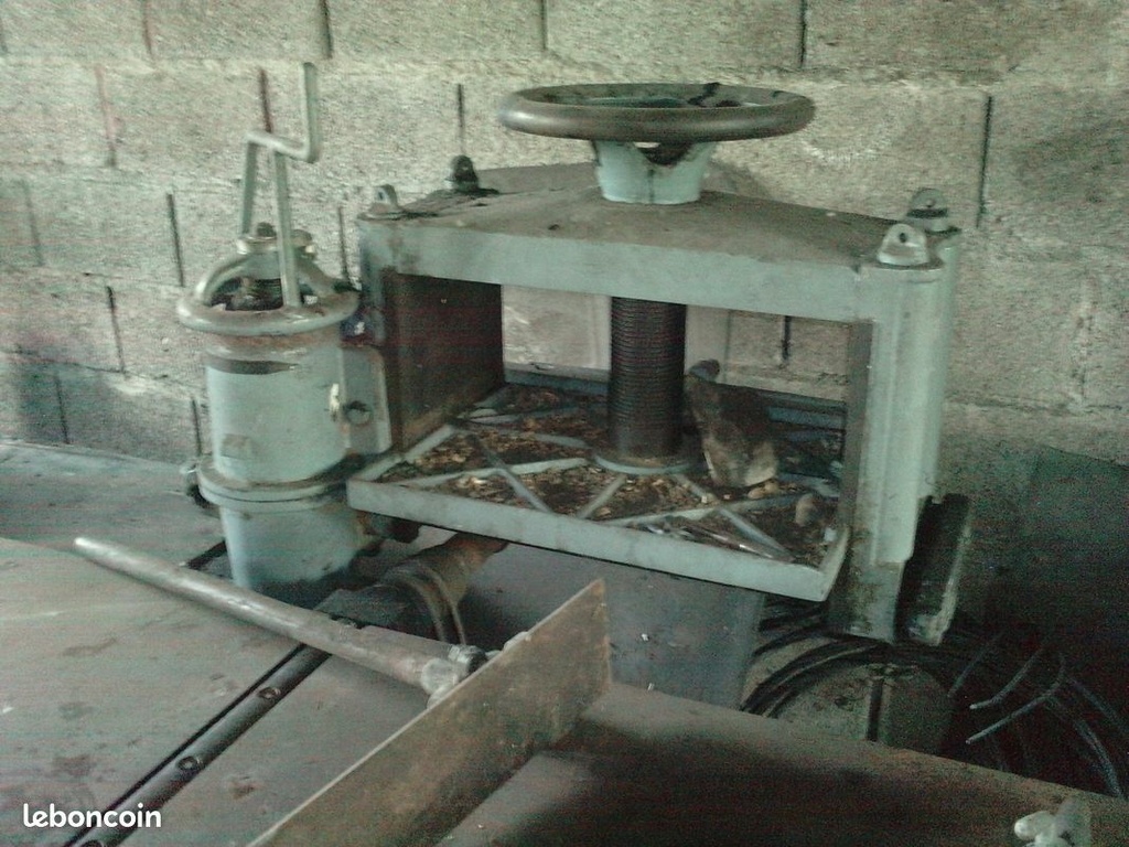

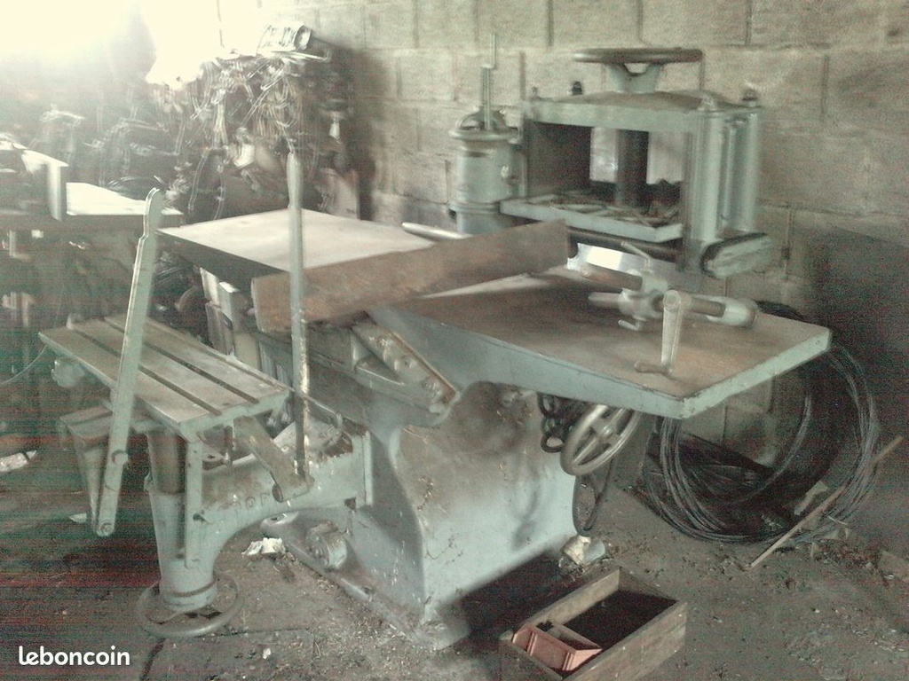

  • Et pour mémoire, ou pour que les futurs lecteurs qui viendraient ici sachent de quel type de machine il est question, les photos de l'annonce ci-dessous.
