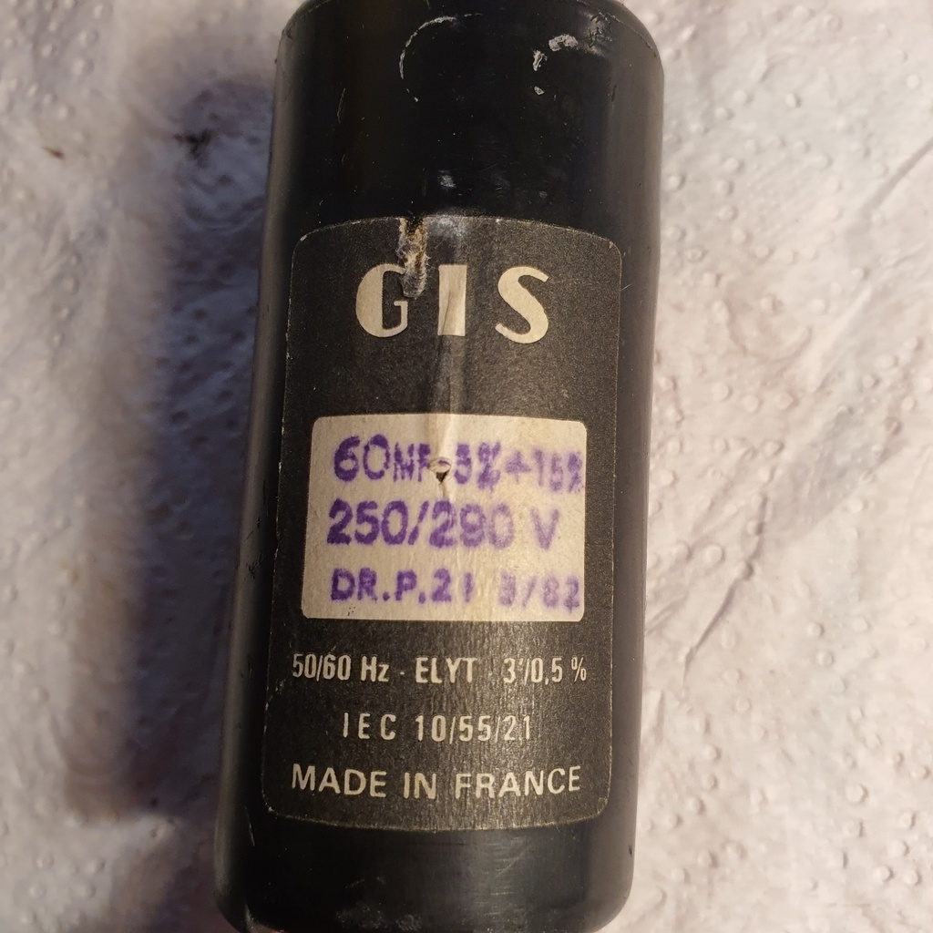

Le condensateur de démarrage de la machine à bois LUREM C2100 de mon père a cramé. Conclusion le moteur ne tourne pas et reste bloqué en émettant un grognement. Il s'agit bien du condensateur de démarrage à usage intermittent et non du condensateur permanent de la machine.
Auriez-vous un condensateur équivalent pour son remplacement ?
Je vous joint la photo du condensateur en question.

Oui mais faut il un condensateur spécifique dit "de démarrage"(boîtier plastique noir) ou un condensateur permanent (boîtier blanc) de même capacité ferait également l'affaire ?
