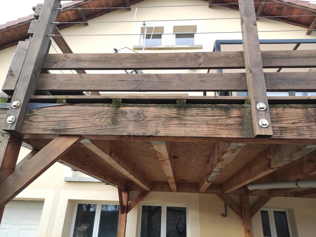

Bonjour à tous je viens vers vous pour trouvez des solutions .
Je vous explique mon problème .
Je dois réaliser un chantier de rénovation de terrasse sur poteau ( Voir photo 1 )
J'ai le souci suivant , je dois démonter les lames de terrasses pour remplacer un par pluie qui fuit et qui a pourri l'OSB de la terrasse et je ne sais pas comment faire pour que le raccord entre l'ancien et le nouveau par pluie sois étanche ...
Voir photo 2 :
La terrasse se compose d'une poutre qui soutien l’ensemble ( en partant du bas sur la photo 2 ) , l'osb qui fait office de sous plancher, le par pluie , par dessus le par pluie sont poser des liteaux qui servent à fixer les lames de bois .
Voila voila
Si vous avez des solutions je suis preneur

Je te donne juste mon avis, au vu des travaux, on est dans un cas à ne pas reproduire.
Je comprends que les propriétaires souhaitent un espace couvert dessous leur terrasse.
Mais ce n’est pas la bonne mise en œuvre que l’artisan ou les particuliers on choisit.
Il faut regarder du côté de la conception de toit-terrasse où l’on utilise de l’EPDM pour l’étanchéité.
Le pare-pluie n’a pas lieu d’être ici, il est perforé par le clouage des lattes.
La pluie peut donc s’infiltrer par ces trous, dégrader l’OSB qui est posé directement sur le solivage (sans ventilation) et donc par la même, abimer le solivage (on remarque les coulées d’eau sur celui-ci…)
Il faut également vérifier la pente de la terrasse pour que les eaux s’évacuent bien et garder à l’esprit que si tu modifies la hauteur du platelage, le garde-corps ne sera certainement plus à bonne hauteur pour rester dans les règles !
Alors prudence si tu débutes et que tu souhaites réaliser une toiture-terrasse sur un chantier déjà réalisé, tu peux peut-être proposer aussi la réalisation d’un platelage simple de terrasse (pas de toiture-terrasse).
Bonne suite.

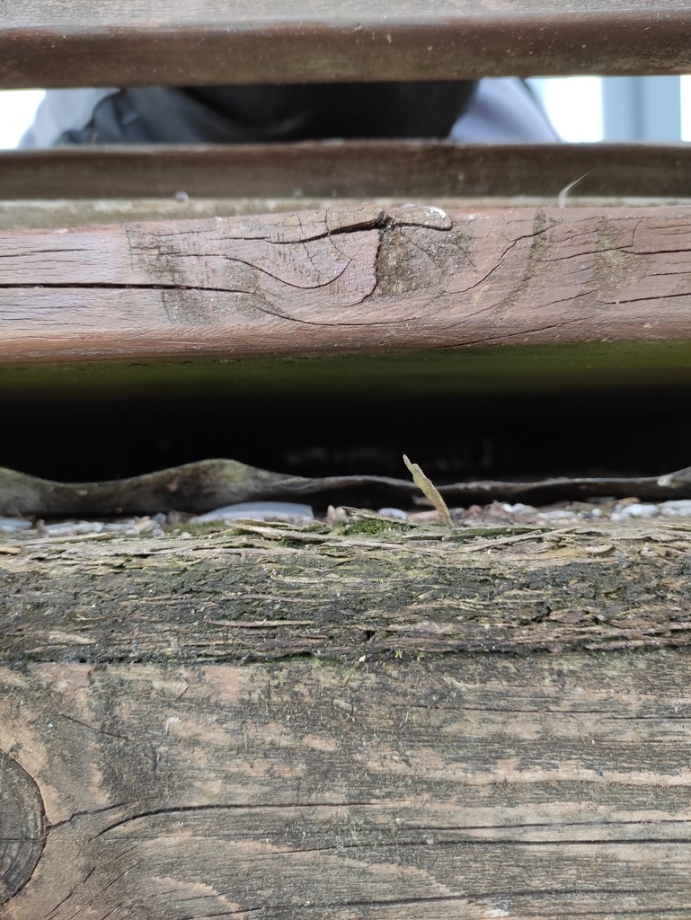

Je vois aussi un pb de conception avec le pare-pluie qui laisse le chant de l'osb exposé aux intempéries, non ? Tant qu'à démonter, envisage de le faire déborder et de le masquer.
Unptiboiseux
Oui le pare-pluie c'est résorber avec le temps et le soleil .

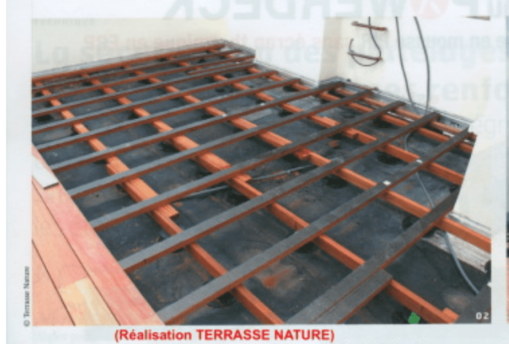

La suite : sur "terrasse nature " , il y a pas mal d'info.
Ci joint la photo de ce qui ressemble à ce que tu devrait faire.
Normalement il faudrait des plots...
