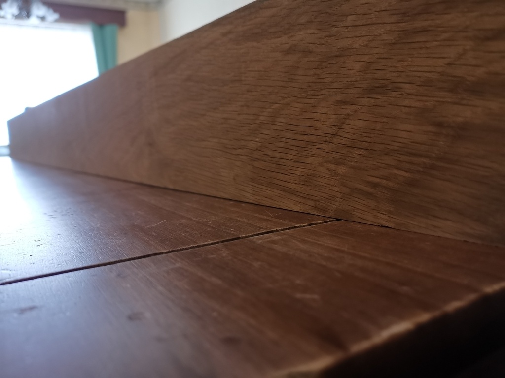

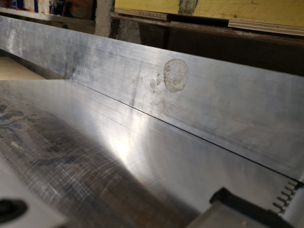

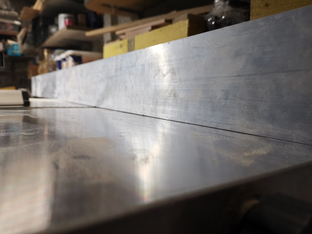

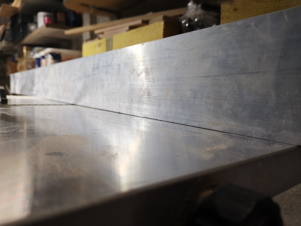

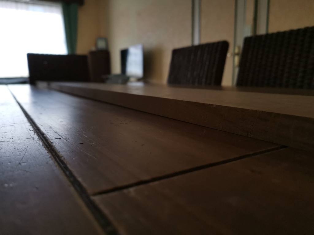

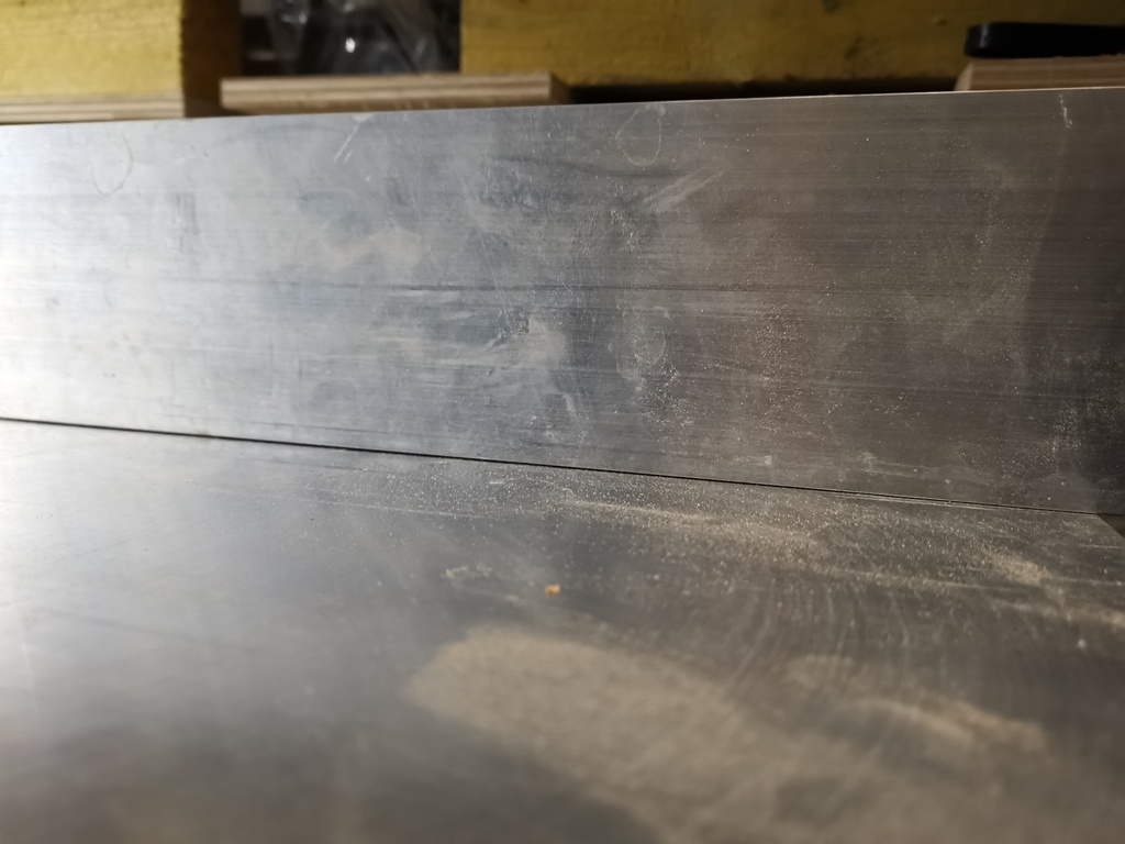

Je suis tout nouveau sur le site, et je sollicite votre aide et votre expérience pour trouver réponse à ma question.
Voilà mon problème, j'ai récemment acheté une rabo/dego Scheppach 1080,je n'arrive pas à avoir une face totalement plane, je pense que cela est dû au fait que les 2 tables ne sont pas totalement parallèles,il n'a pas grand chose, juste 1 petit MM de décalage, mais j'ai l'impression que ce millimètre ce retrouve sur toutes les planches que je passe. Donc voilà ma question, y a-t-il un moyen pour redresser les tables afin de les rendre totalement parallèles ou est ce impossible? Je joins à mon message quelques photos. Merci d'avance pour l'intérêt que vous portez à mon problème.
Xxxazerty
Ça reste une machine très basique, (mais qui peut rendre de très bons services à des amateurs, bien évidemment). Je veux dire par là qu'elle est équipée de tables de construction relativement légère, et qu'en matière parfaite planéité, il ne faut pas trop lui en demander.
Je dis cela pour en arriver à la première vérification qu'il faut faire, avant d'incriminer la planéité des tables, ou leur bon parallélisme : Vérifier la sortie correcte des fers, par rapport à la table de sortie.
En posant une pièce de bois parfaitement droite, ou alors une règle sur la table de sortie, tu fais tourner ton arbre à la main dans le sens de rotation normal. A chaque passage du fer, celui-ci doit non seulement être en contact avec ta règle, mais légèrement plus haut de façon à la faire avancer de 2 à 5mm approximativement. Tu refais l'opération de chaque coté de la table. Si tu n'obtiens pas cette légère avance de la règle, il te faudra revoir le réglage des fers de façon à ce que ce soit le cas, et de façon similaire des 2 cotés de la largeur de la table.

hello , il faut regarder au niveau des fixations des tables, et caler afin quelles soient parfaitement alignées !
