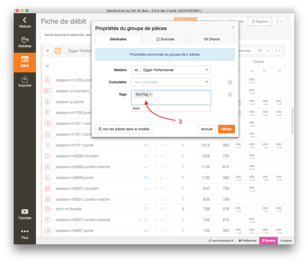

  1. Tu indiques le nom du sous ensemble de ta réalisation dans le nom des pièces de tes composants. (ex : "meuble1.tiroir.côté"). Ainsi, en triant par ordre alphabétique des nom de composant, ça sera trié par ensemble et sous ensembles.
  2. Tu utilises les Tags (anciennement étiquettes) sur les pièces pour indiquer tes ensembles. Tu ne pourras pas faire de tris dessus, mais tu pourras faire des filtres.
  3. Tu fais toi-même une fiche par sous groupe en les sélectionnant un à 1
EstOuest
Hey Boris Beaulant :)

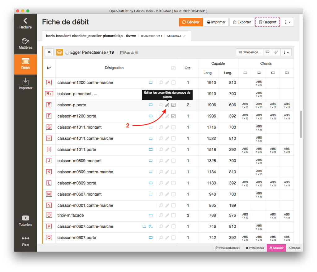

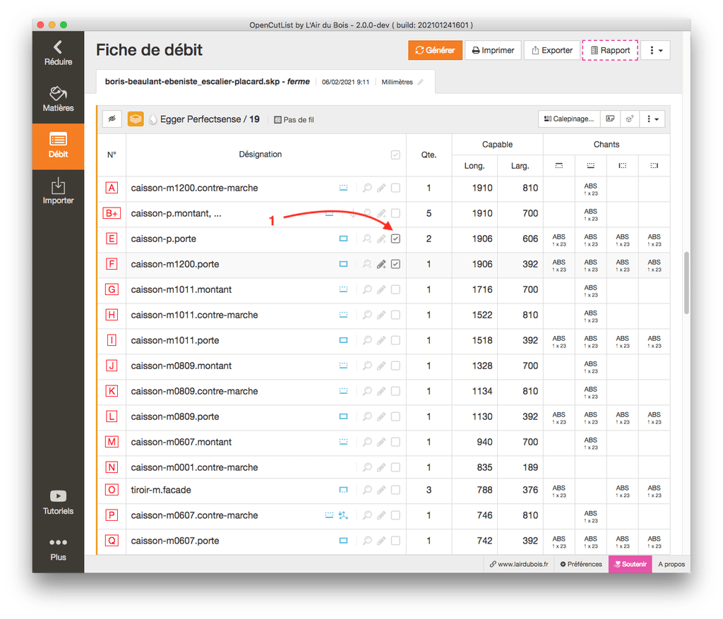

J’ai une question à propos des tags justement. Et qui pourrait être utile ici : peut t’on attribuer un tags à une sélection de pièces en une seule opération (et non pas pièce par pièce)?
Dans l’exemple de Xylocopa on pourrait sélectionner un groupe et dans OCL attribuer un tag d’identification commun pour toutes ses pièces. Recommencer avec le groupe suivant etc…
Puis au final lancer un calepinage avec l’ensemble du projet correctement tagué.
C'est déjà possible avec la sélection des pièces dans OCL.
Et comme OCL génère la fiche de débit sur la sélection ... c'est tout possible :)
