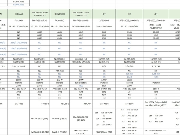

Si cela peut aider, j'ai fait un petit comparatif (non exhaustif) de systèmes de filtration pour atelier amateur (pour toutes corrections ou pour ajout d'un complément d'info, faites moi signe)
Préambule : je n’ai d’intérêt avec aucune des marques citées et ce comparatif n’a pas pour but d’en privilégier/dénigrer l’une ou l’autre. Les informations sont issues en priorité des sites internet et spécifications qui y sont fournies par les marques (à noter que certaines sont plus avares que d’autres dans ce domaine mais ce n’est pas le sujet du jour). Les données manquantes ou complémentaires sont issues de recoupements d’informations obtenues sur la toile sur les sites des différents revendeurs etc…
La classification en G4, F6… sont là uniquement pour donner un ordre d’idée (certaines marques les utilisent d’autre non, allez savoir)

Effectivement le AC400 est donné pour un débit entre 7 et 11m3/min environ en fonction de la vitesse sélectionnée
Pour ton atelier (volume de 70m3 👍) et en prenant une activité "amateur" et un nombre de renouvellement d'air par heure associé à cette même activité de 6, tu tombes à 420m3 d'air à renouveler par heure soit 7m3/min
NB : sous réserve de laisser la filtration en fonctionnement non-stop
