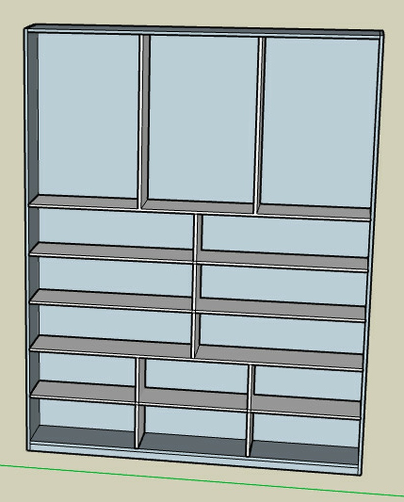

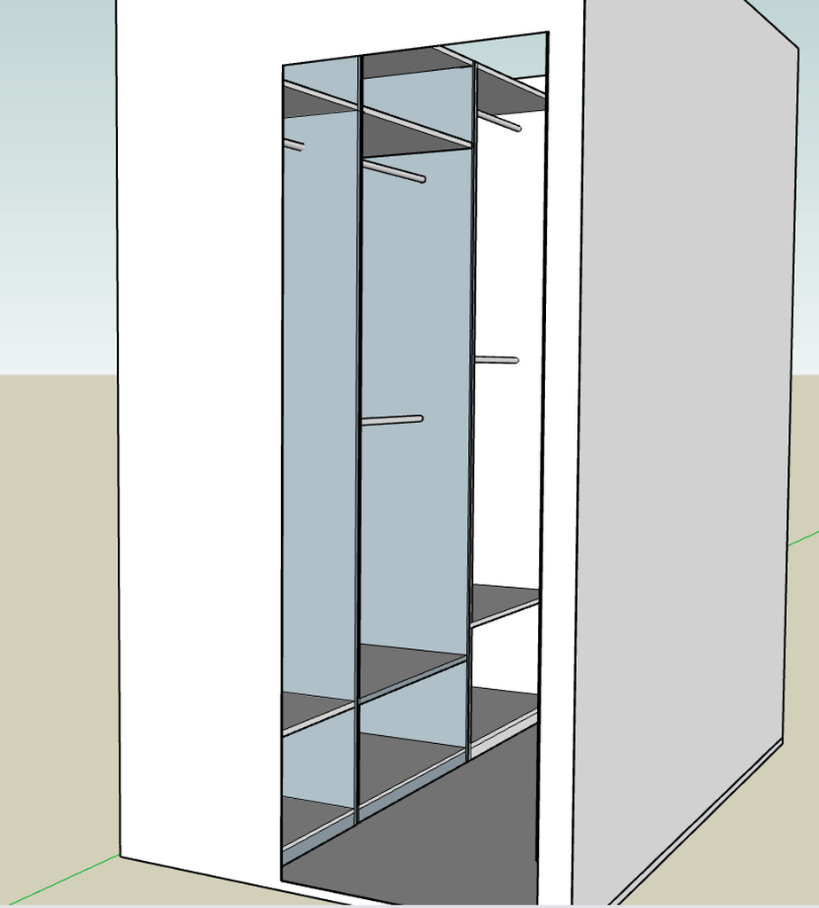

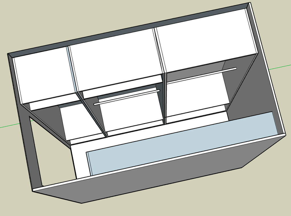

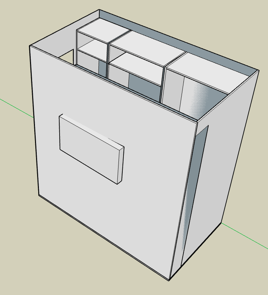

Ton projet, ce sont en fait 2 meubles séparés. Tu ne devrais pas les présenter en situation, mais plutôt en séparés pour qu'on puisse mieux les voir.

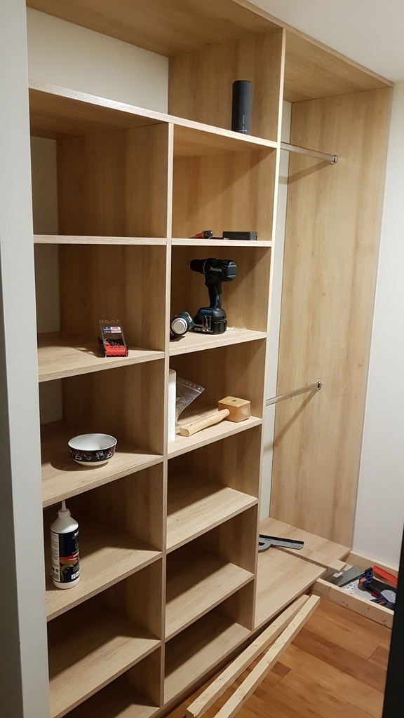

Les placards et le dressing furent les projets qui m'ont lancé dans le bois. Après avoir fait un devis chez un spécialiste, je me suis dit que j'allais plutôt mettre le prix dans du matériel et le faire moi même. Je serais ainsi équipé pour faire bien d'autres choses.

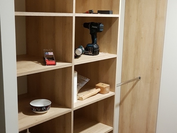

Voilà ce que ça donne en mélaminé décor chêne.
Ce n'est ici qu'un des trois modules du dressing.
Je m'étais entraîné avant sur les placards des enfants en mélaminé blanc.
Pour les faire, l'achat aura été une scie plongeante sur rail. C'est essentiel pour avoir un bon confort d'utilisation : tu places le rail le long de ton trait, et tu scie.
J'avais acheté la scie festool, ainsi que l'établi mft. Le tout coûte très cher, mais est extrêmement pratique pour la découpe de panneaux.
Le premier placard a été fait avec des vis biaises. Ça marche pas mal et c'est très pratique pour un montage à blanc.
Tous les autres ont été faits avec des lamellos. Moins facile à mettre en œuvre, mais invisible.
Pour les matériaux, le mélaminé est pratique, mais il est difficile d'avoir des coupes nikel sur les deux faces. Il te faudra sans cesse penser à la face visible pour positionner ton plateaux à la découpe. L'avantage du décor bois, c'est que les éclats sont moins visibles.
Pas de chant à coller pour ton projet avec l'utilisation de tablettes de la bonne largeur.

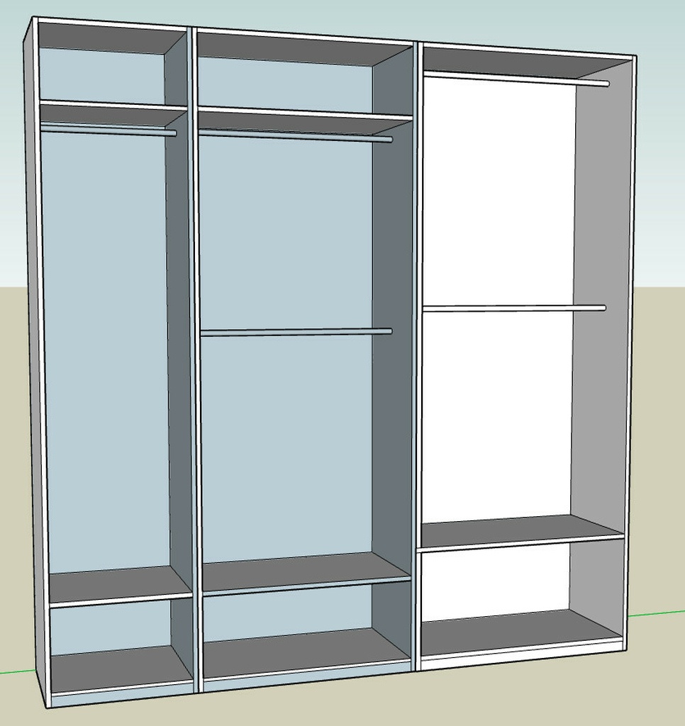

J'ai ajouté les vues de face.
Le vue d'ensemble avait un intérêt, mais qui est plus sur la partie parois qui encadrent le dressing, car cela est aussi une de mes interrogations (est-ce que ça va supporter la charge... mais bon, c'est en effet plus clair en vue de face 🙂).

Quel est la largeur de la partie penderie et quelle épaisseur de panneau as-tu pris stp ?

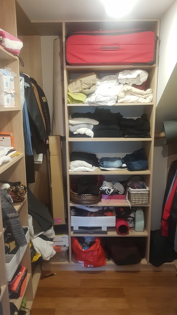

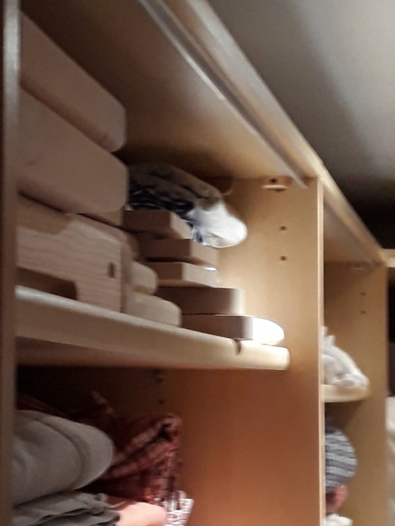

Alors, pour que tout soit invisible, j'ai tout monté avec des lamello sur la photo que je t'ai mise. Les vis biaises ont été utilisées pour le placard de mon grand, avec du mélaminé blanc. Je te ferais une photo.
pour de telles dimensions et pour des formes rectangulaires, je te conseillerais d'utiliser des sangles comme serre joint, en protégeant les angles.
ici, tout est monté en 18 d'épaisseur. J'essaie de ne pas dépasser 80cm de portée pour ce type de matériau.
La penderie fait environ 1m (c'est une barre de fer, donc pas un pb), et les étagères que tu vois font 50cm
Je n'ai pas mis de fond car tout est collé contre les murs et le plafond. C'est une technique intéressante niveau esthétique puisqu'un seul bloc et donc un seul montant vertical à chaque fois, mais :
  • Il faut le monter sur place et couper à mesure -> ici chantier à 10m de l'atelier
  • on subit les éventuels faux équerrages
  • on ne peut pas réellement serrer le collage -> cela créé des jours au niveau des assemblages (c'est pour ça que tu vois des tasseaux par terre : j'ai serré avec ça en poussant contre le mur)
ici une réalisation de Rikos68 avec une technique plus appropriée il me semble pour un très bon résultat : montage intégral puis habillage du contour :

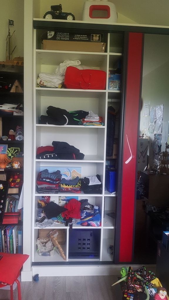

Voici les photos du placard du grand avec vis biaises.
En réfléchissant à leur position, ça peut être discret. PLus on est grand, moins on les voit :D
Et voilà le 2ème module que je te montre pour la portée de 80 cm. Bon, c'est tout de suite plus le bazar 😅 On est pas des maniaques à la maison :)
Ça passe, mais pour pas trop lourd. De plus, ce sont des tablettes de 50 ici seulement (60 pour la penderie).

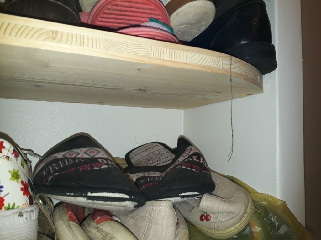

Côté matériaux, du classique pour un dressing, c'est du mélaminé blanc, ou imitation chêne ou hêtre, donc du panneau de particules. Pourquoi pas MDF mais à part que c'est plus lourd et plus salissant...
Ou si tu veux plus joli (à mon goût !) : du 3 plis. Il est moins "lisse" mais tu n'auras pas besoin de faire du chant qui, vu la longueur, te prendre du temps et peut-être quelques cheveux arrachés.

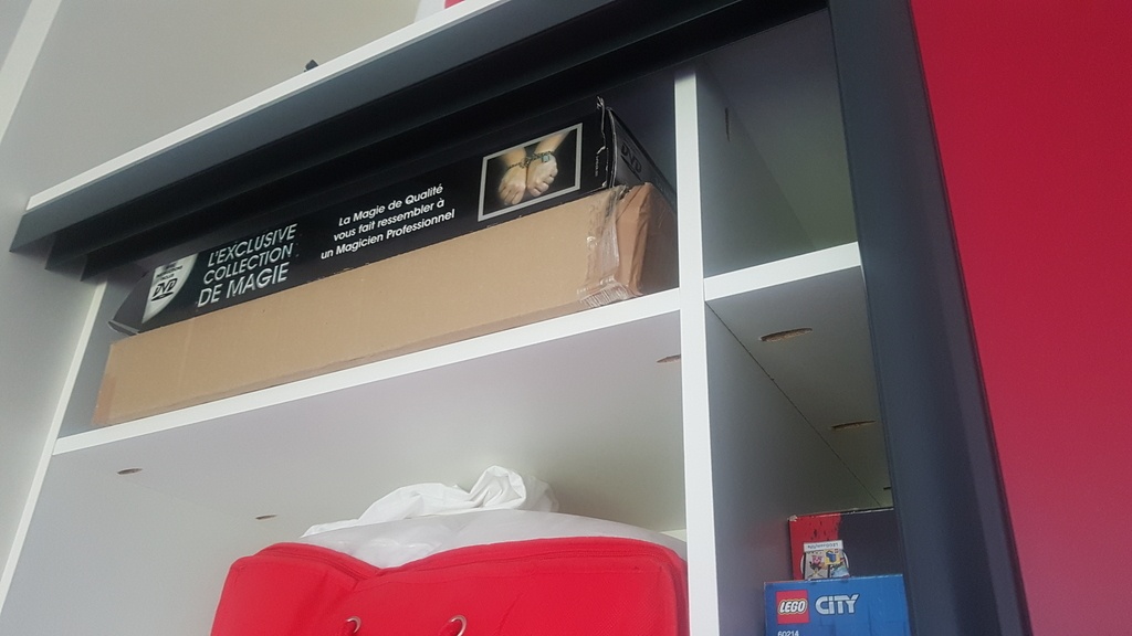

Bon alors pour les épaisseurs, dans le dressing que j'ai ici (que je n'ai pas fait mais qui semble de bonne facture) :
Les montants sont en mélaminé de 16, et les étagères en mélaminé de 22 pour des portées de 1m.
16, c'est fin. Si je l'avais fait j'aurais mis 18. Pour les étagères, si c'est des box de 50cm j'aurais mis du 18 (min) ou du 20, mais évidemment tout dépend des portées. Pour une portée de 1m, comme tu peux le voir, c'est un peu flambé sous le poids des draps (léger léger, de face on ne le voit pas).
Si j'avais à le faire (c'est l'expression que je prends, pour bien dire que ce n'est pas une Table de la Loi, c'est comment je m'y prendrais, d'expérience d'amateur qui en a fait quelques unes d'étagères façon dressing), donc si j'avais à le faire en 3 plis, je mettrais du 22 partout (montant et portées jusqu'à 1m).
Chez moi j'ai du 3 plis de 27 avec des portées de 1,20m, c'est du béton !
