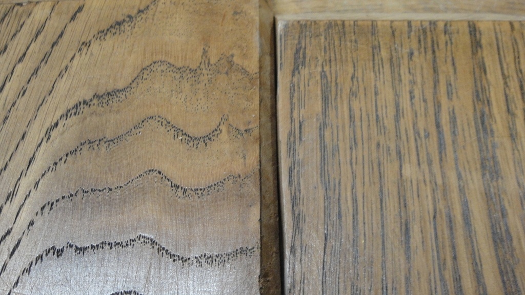

Je t'avais promis un test rapide, il l'était avant une série de pannes électroménager et j'ai du me reconvertir en dépanneur express et en même temps j'avais plusieurs actions en cours dans l'atelier!
Revenons à nos moutons, la céruse: c'est la mode , tout le monde en parle , céruse, effet cérusé , aspect céruse etc....La céruse ( le vraie, celle qui servais aux dames du XVIII ème a avoir la peau du visage blanche)n'est plus autorisée à la vente car elle est toxique , c'est du carbonate de plomb.
Aujourd'hui pour l'effet cérusé personnellement pour le blanc j'utilise, du lithopone , mon grand père l'appelait blanc de zinc ,en effet c'est un mélange de sulfure de zinc et de sulfate de Baryum ou du blanc de Titane qui est du dioxyde de titane, ce dioxyde est le blanc qui possède la meilleur opacité pour sa haute blancheur.
En général plus on monte en blancheur , plus la transparence augmente ( très visible en été avec les vêtement blanc, on voit souvent ce qu'il y a en dessous), donc l'opacité baisse bien!
Ensuite quels bois utiliser :
  • Des bois à structure hétérogène comme le chêne ou le frêne et de préférence des planches de dosses pour les effets de structure.
    A mon sens le chêne est souhaitable pour le cérusé Blanc et le frêne qui est plus clair est préférable pour le noir ou les pigments de couleur.
    Ce qui est déterminent et artistiquement recherché , c'est le contraste entre le pigment et le bois , donc le fond et le veinage est donc le décor à creuser.
    Les Opérations sont toujours les mêmes pour la préparation mécanique du bois, la brosse laiton est à préférer à la brosse métallique, elle adoucit la surface quand la brosse métallique la raie!

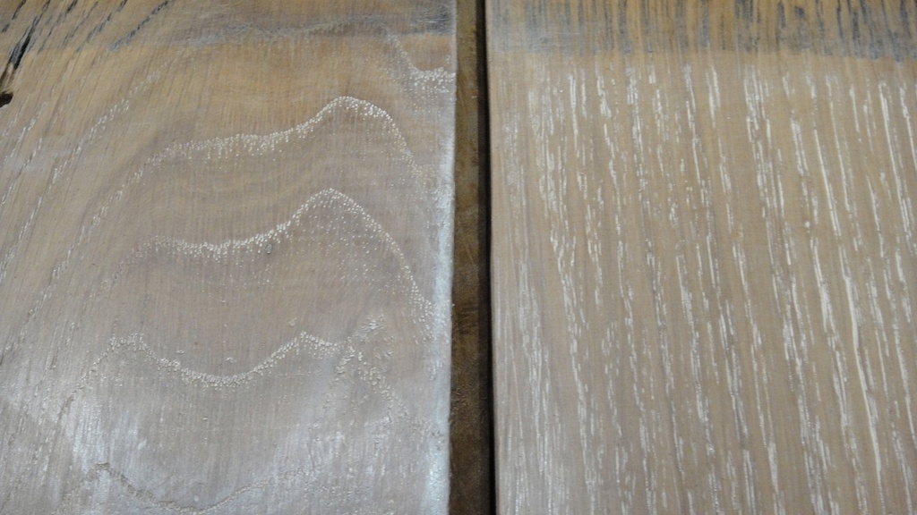

    Je joins des photos ou j'ai pigmenté en noir, et en blanc.
    Dans cet exemple , pour aller vite, j'ai chiffonné les pigments à la mèche avec de l'alcool et j'ai nettoyée le surplus en travers avec de l'alcool pur et ensuite j'ai fixé les pigments au vernis gomme laque blond avec une mèche de coton , ça m'a pris 5 minutes.
    Par contre si tu veux finir au vernis marin comme tu précisais, j'appliquerais les pigments au White spirit avec 2 ou 3 gouttes de vernis si ton vernis est solvanté.
    Si ton vernis est à l'eau , dans ce cas j'appliquerais les pigments avec de l'eau et quelques gouttes de vernis à l'eau et pour toutes les finitions que tu imagines , il faut rester dans la même famille de produit tout en se rappelant du principe , d'application gras sur maigre, sinon ça ne tient qu'un temps.
    Bon amusement....j'oubliais toujours faire des tests avant de se jeter en aveugle!
    Ps: les tests sont réalisés sur du chêne qui a plus de 60 ans...la couleur crême du bois a disparu ( normal pour du chêne!)

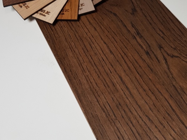

Antony RubioMonocoat
Si ça peut vous aider... L'huile monocouche Rubio Monocoat Oil plus 2c Charcoal sur un chêne légèrement brossé.
Un noir cérusé dans ce style?
