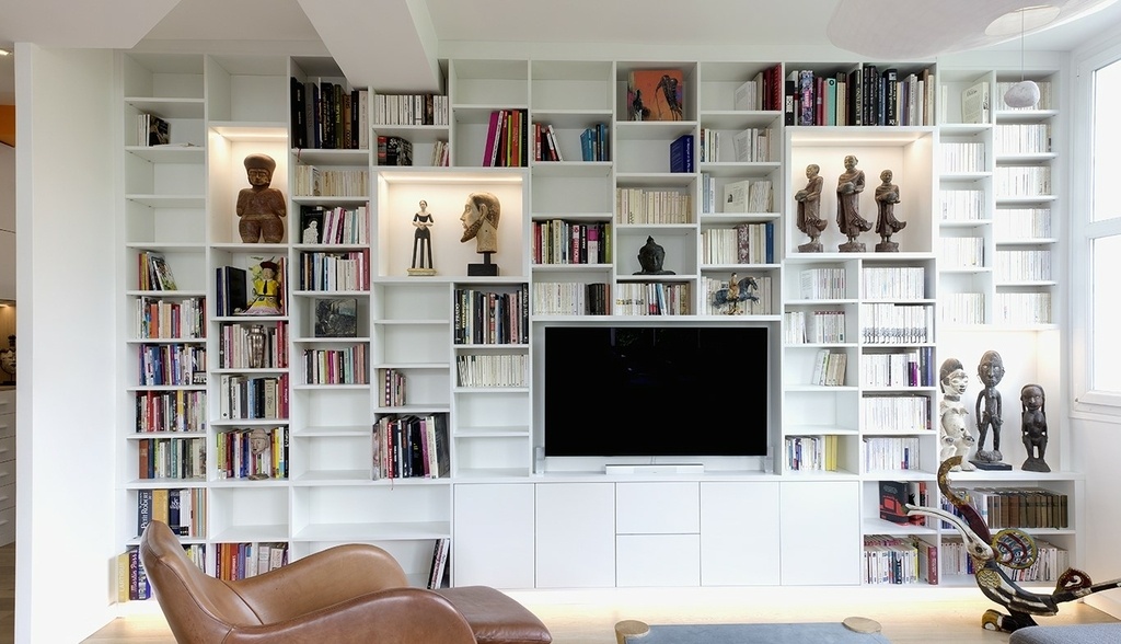

ma femme m'a passé commande d'une bibliothèque sur mesure inspirée de la photo ci-joint et j'aimerais avoir une idée de combien lui facturer. Non, trêves de plaisanterie, j'ai très envie de la faire moi-même mais je crains que le chantier ne soit un peu trop gros pour mes capacités et le temps dont je dispose. Afin de me remotiver ou au contraire me faire renoncer définitivement, j'aurais bien aimé avoir un ordre de grandeur du prix auquel un pro facturerait ce genre d'aménagement dans les dimensions suivantes :
  • hauteur 2m50
  • longueur 4m
  • profondeur 35cm
  • matériau : mdf ou autre + peinture
    Merci à vous
    Pierre

Vianney - VICA
à vue de nez, dans les 5000-6000€ posé fini nickel.
Pour le faire toi même voici les points à avoir en tête :
  • il faut un minimum de place pour le faire ou bien une femme très compréhensible et un peu de folie (j'ai commencé mes 1ers meubles dans un 2 pièces à Paris). Aujourd'hui j'ai pas beaucoup plus grand, mais plus de pb de bruit et poussière
  • le mieux est de faire débiter au mm tous tes panneaux. Pour info, chez mon fournisseur ça me reviens en gros à 2.1€/m. Avec le module open cut list ça te donne le nombre de m de découpes. Ca doit te revenir à 2-300€ max. Mais rapporté à la précision parfaite et le temps passé, ça vaux le coup si tu n'est pas équipé au top. Surtout que assembler des caissons avec des pb d'angles droits c'est très chiant...
  • je m'aperçoit que de la bonne peinture (un bon primaire et de la bonne peinture avec un tendu parfait) revient parfois plus cher que du stratifié imitation chêne qui est déjà très bien.
  • Ensuite avec du strat, du donne aussi les chants à plaquer.
  • il ne te reste "que" l'assemblage. Pour le coup investir dans une machine type Lamello Zeta est intéressant.
    Au final ça te coutera moins cher que de le faire faire et ta femme aura une belle bibliothèque et toi une nouvelle machine ;)
Dernier point, dit que t'es un pro auprès du fournisseur pour avoir des prix plus intéressant; Ils ne vérifient pas toujours. Sinon crée toi un statut autoentrepreneur, ça coute rien et te fait gagner pas mal.

Il peut y avoir plusieurs variantes possibles, mais sur une base débité/usiné y compris les ferrages et quincailleries de portes pour le meuble TV, le socle avec pieds vérins, sans transport ni pose, tu peux avoir les choix suivants :
  • En MDF brut à peindre par toi même
  • En mélaminé blanc. Il y en existe avec des finitions autres que les mélaminés basiques, avec un bel aspect, depuis le mat jusqu'au brillant au choix (ou toute autre couleur, bien sûr). Avec chants plaqués assortis, bien sur.
  • En MDF entièrement laqué en atelier. Toujours à monter par toi même, (mais avec les plus grandes précautions, du fait de la finition, plus belle mais plus fragile aussi, bien évidemment)
A la louche, et suivant le mode de fabrication choisi, et en fonctions des options possibles ou supplémentaires (je vois qu'il y a de l'éclairage dans ton modèle, par exemple), je dirais que tu peux partir sur une fourchette entre 5000 et 10000€
