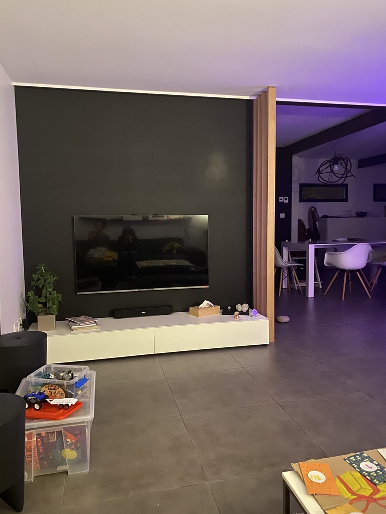

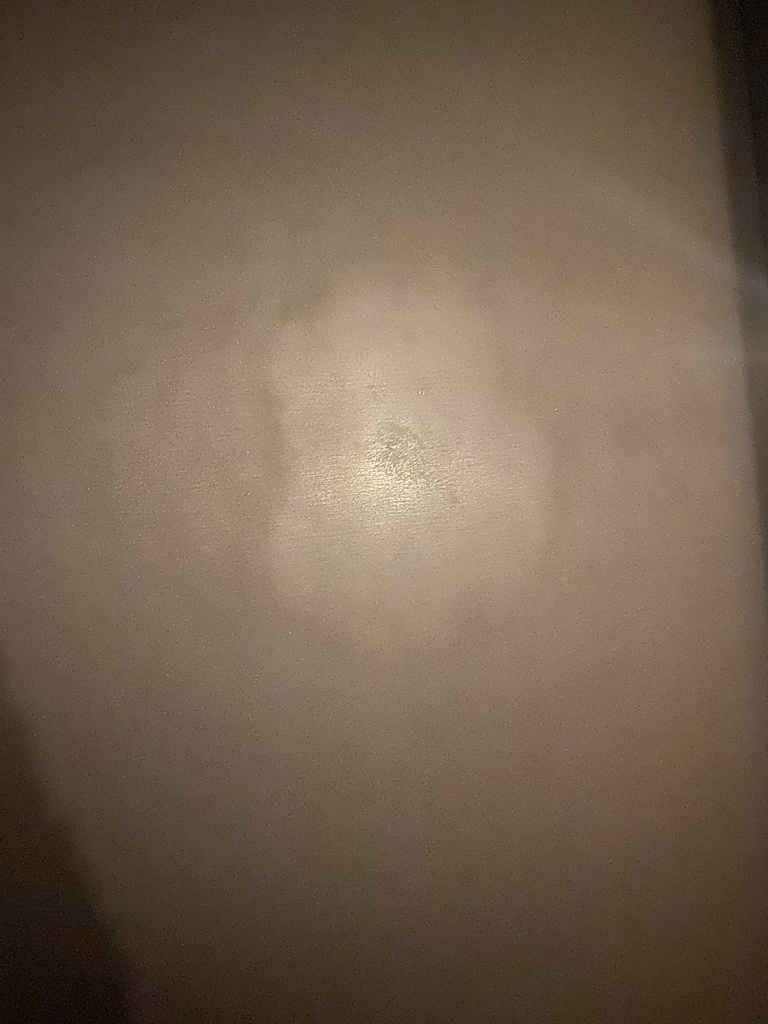

Tache brillante valchromat suite à un nettoyage un peu trop appuyé
Mon menuisier a voulu nettoyer une tâche une fois le chantier fini, mais en frottant cela a lustré le valchromat noir.
Le valchromat a été verni en cabine. L'aspect global est mat, mais selon l'éclairage, une grosse tâche brillante apparait :(
Quelles solutions sont envisageables pour rattraper le coup ?

C'est un vernis mat (ou extra mat) qui a été utilisé ?
Si c'est le cas, c'est le risque, si l'on frotte un peu trop, on fini par le lustrer. (C'est d'ailleurs pour cela que ce type de finition mate est déconseillée pour les plans de travail, tables ou toute surface exposées aux frottements).
Première réflexion, c'est donc le menuisier qui a posé (et peut-être fabriqué) cela, qui a fait cette dégradation ? Si c'est bien le cas, c'est à lui de remédier au problème, et de te livrer un ouvrage parfait. Surement pas à toi, si tu es le client. Tu n'as pas à en subir les conséquences.
Deuxième chose, s'il s'agit bien d'un vernis mat, la seule solution pour que tu aies un résultat parfait, c'est de faire une reprise intégrale du panneau, pour être parfaitement homogène. A voir s'il est possible de démonter le panneau, pour le reprendre à l'atelier, ou sinon, faire une reprise sur place, avec tout ce que cela suppose, en masquage et protection adaptés.

On vois dans l'écran que Madame s'en mord les doigts 👀
J'ai bien peur que ce ne soit cuit. Pour retrouver un état de surface homogène il faudra retraiter tout le panneau.
Selon le produit utilisé pour le nettoyage cela à réagi et ce n'est pas rattrapable.
Si il s'agit seulement du côté vert d'une éponge, alors peut-être en refaisant une passe de finition cela fera revenir le grain de cette dernière.

ce matériau est pas bon pour des surfaces exposées a des taches . ou bien le menuisier a utilisé une matière a base de solvant. si c'est le cas il est tenu de refaire le panneau.
