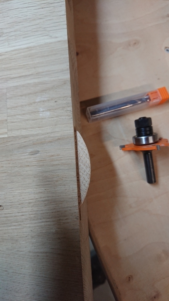

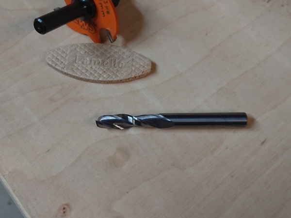

Solution c tu achètes les mèches de défonceuse qui vont bien
Les lamellos ces une rainure de 4mm ces une petite fausse languette, les dominos ces une mortaises avec un pigeon tes pas limiter avec ta défonceuse pour ce type d assemblage cela t'apporte juste un coter pratique
Le roulement correspond à une lamelle de 20
Au delà de ça au prix d'une domino autant ce payer une mortaiseuse à chaîne sur le bon coin tu feras jamais des mortaises pour un portail avec une domino et faire un vrai tenon et pas un pigeon ben ces pas la révolution je comprends le coter pratique de la domino ça reste une petite mortaiseuse un bedane fait la même chose pour 4€ sur la brocante du quartier

Merci, pour la fabrication de panneau je comprends.
comment faire un assemblage à angle droit avec cette méthode ?
Palissandre
Ces juste ta surface de référence qui change un coup à plat un coup à chant exactement comme avec une lamelleuse
galathe
Merci Palissandre !
A quoi sert la mèche ?
Tu assembles le lamello sans jeu ? Usinage de 4 pour épaisseur 4 et profondeur 20 pour 20 ?

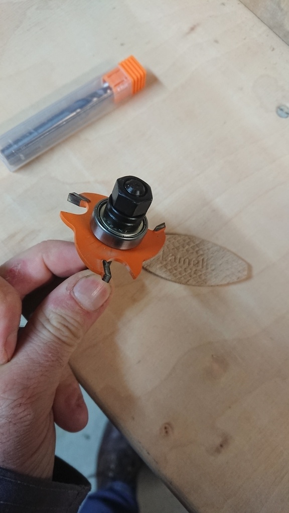

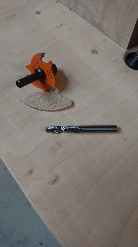

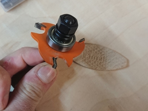

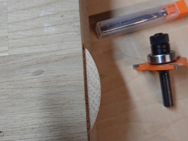

Palissandre
galathe ces une mèche à mortaise de 8mm, ça a l'avantage de mieux couper, évacué tes copeaux comparé à une mèche droite classique, pour l'autre mèche de 4mm cela te laisse assez de jeu pour un lamello idem pour la profondeur si tu regardes mèches pour lamello à la défonceuse tu as plusieurs marques qui proposent ce type de fraise.

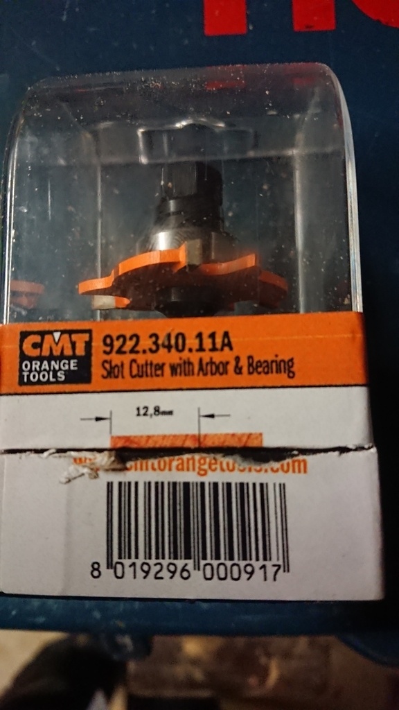

David29290
Palissandre pourrais tu donner la ref de la fraise stp?
Sinon ou acheter les lamelles? EDIT j'ai trouve sur manomano en boite de 1000
Merci beaucoup
Palissandre
David29290 désolé j'avais pas vu ton message la mèche de 4 c'est une cmt (je regarderai si je trouve une référence) pour les lamellos le plus simple c'est d'aller voir un menuisier près de chez toi car les lamelles de gsb sont moins compressé et souvent trop épaisse
David29290
ok merci beaucoup
Palissandre
Voilà
