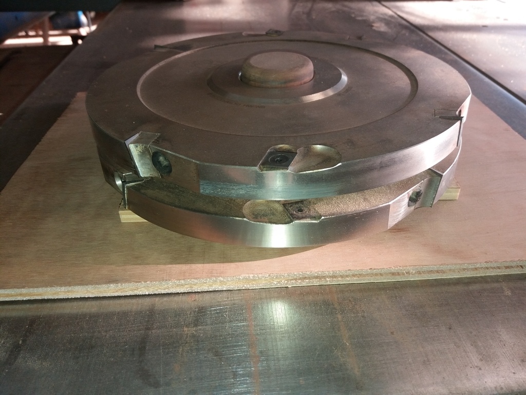

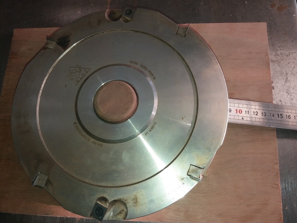

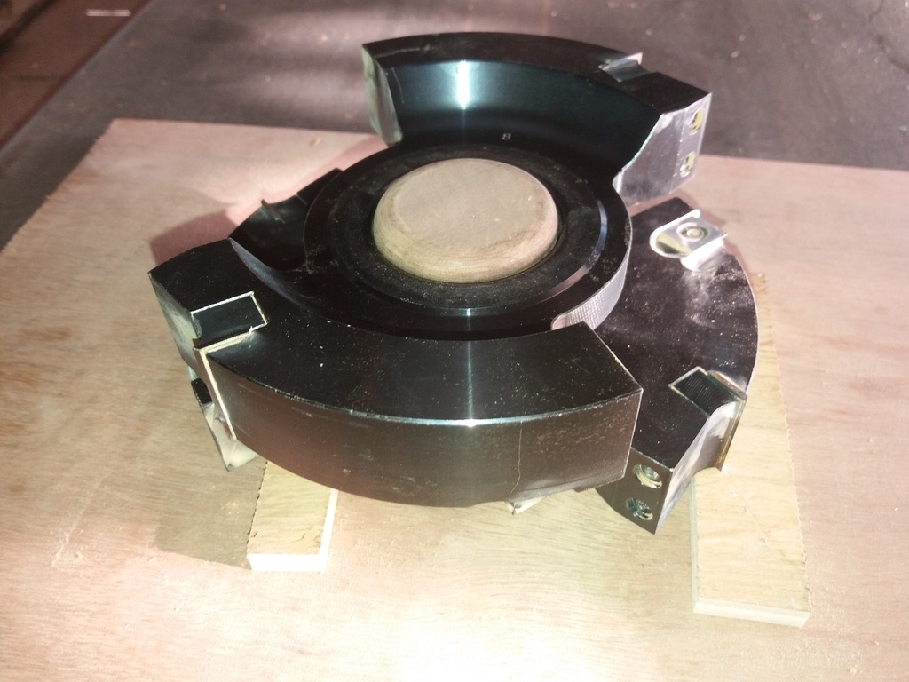

Thomashamel

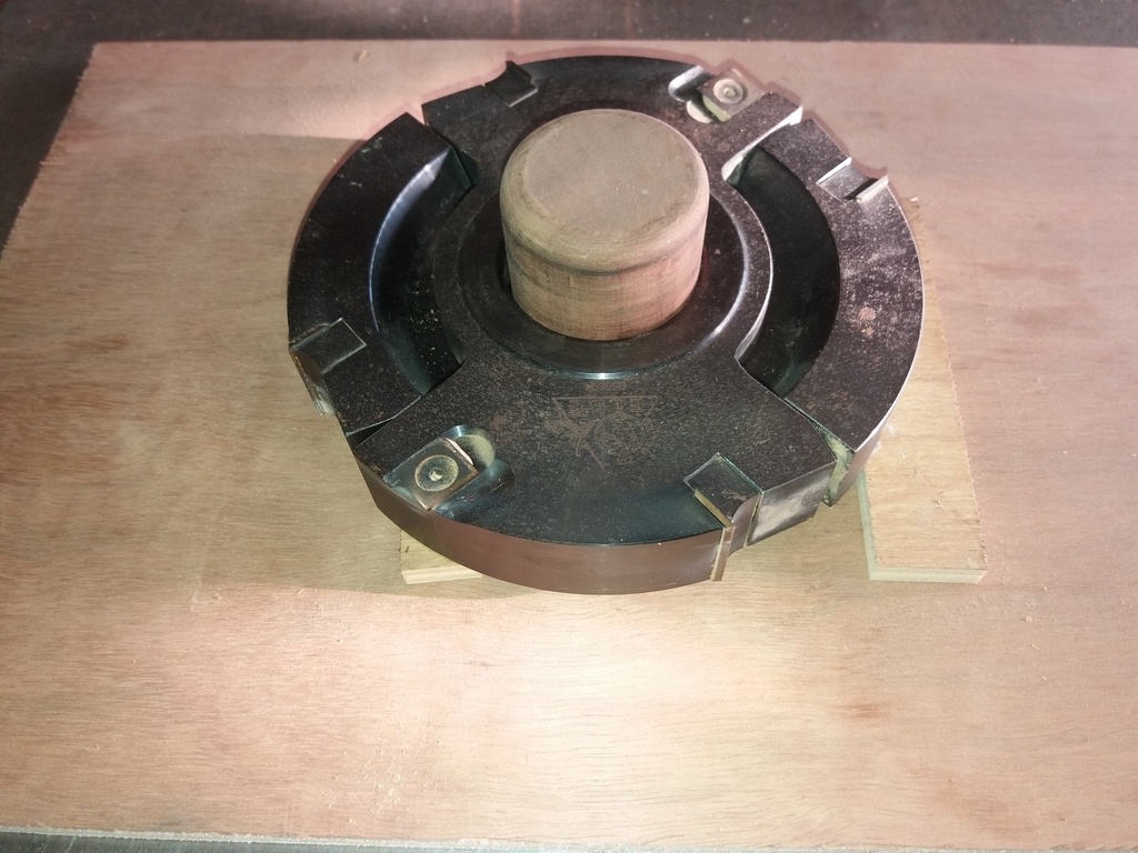

Voici les plateaux que je voudrais acquérir
Thomashamel
Ce genre d'outil est inquiétant.
Ces genres là sont fiables plutôt rassurants.
L'un peut faire des tenons jusqu’à 85mm
L'autre jusqu'à 42mm
Pour l'un comme pour l'autre aucune vibration, fers jetables, araseurs.....
Cerise sur le gâteau le second peut servir de bouffe-tout ou a faire une rainure a partir de 30mm

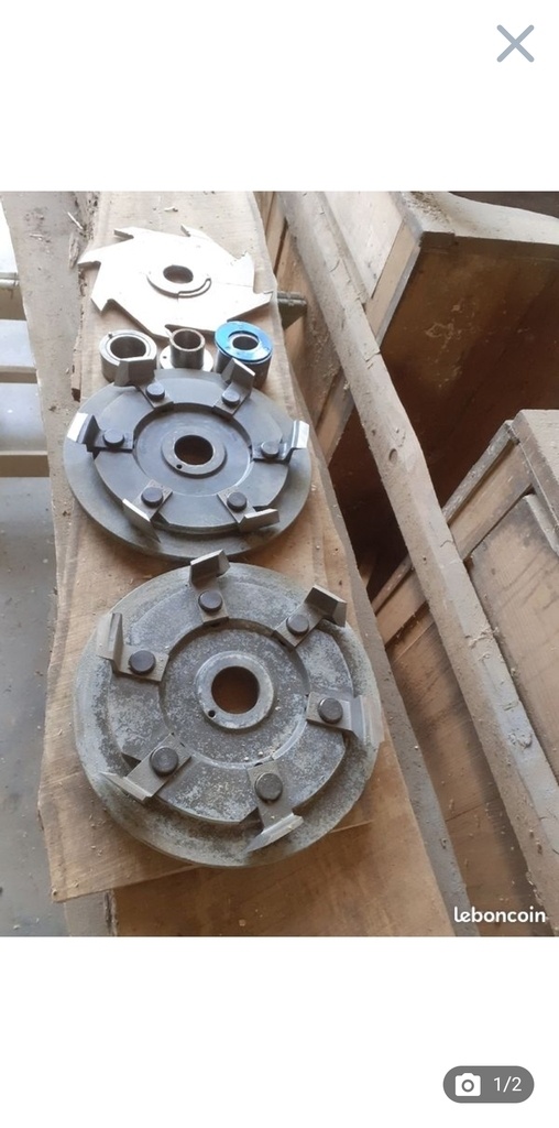

Thomashamel
J'ai déjà un comme le second mais je voudrai réaliser des tenon long. Effectivement les plateaux son intéressant mais je n'arrive pas a en trouver même en neuf je trouve que les plateaux élbe avec les têtes interchangeables a 900€ le plateau

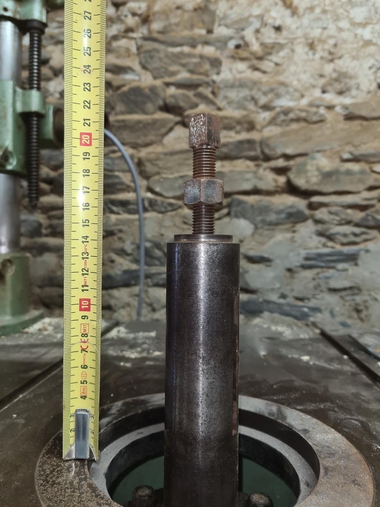

Thomashamel
Voici l'arbre en question
Xxxazerty
J'avais fait réaliser une telle rallonge, il y a pas mal d'année, mais dans une boite qui n'existe plus. Je ne sais pas si des rallonges ont été commercialisées, à une époque, ou si ceux qui en ont avaient fait comme moi, mais il est clair qu'avec les normes actuelles, tu n'en trouveras pas à acheter en neuf aujourd'hui.
Je l'avais fait faire par un tourneur sur métaux. Il avait une partie basse qui venait se manchonner sur l'arbre existant, et s'appuyer sur les bagues (plutôt que sur le bout d'arbre, donc avec une assise plus large). Au dessus de cette partie "manchon", l'arbre se réduisait à 50mm. Il faut aussi faire une vis longue, suffisante pour serrer la rallonge sur l'arbre de base. La rallonge est donc percée sur toute sa longueur, pour permettre le passage de la vis.
A noter qu'avec les plateaux que tu envisages d'acheter (déjà pas toujours équilibrés au mieux, loin de là, et d'ailleurs plus homologués aujourd'hui), il te faut un arbre d'origine parfaitement équilibré, avec des roulements parfaits, un arbre pas trop usé... Sinon, tu décuplera les effets d'éventuels déséquilibres, avec une rallonge en plus. Avec donc des vibrations, les dangers que ça induit, usure accélérée de la toupie...etc

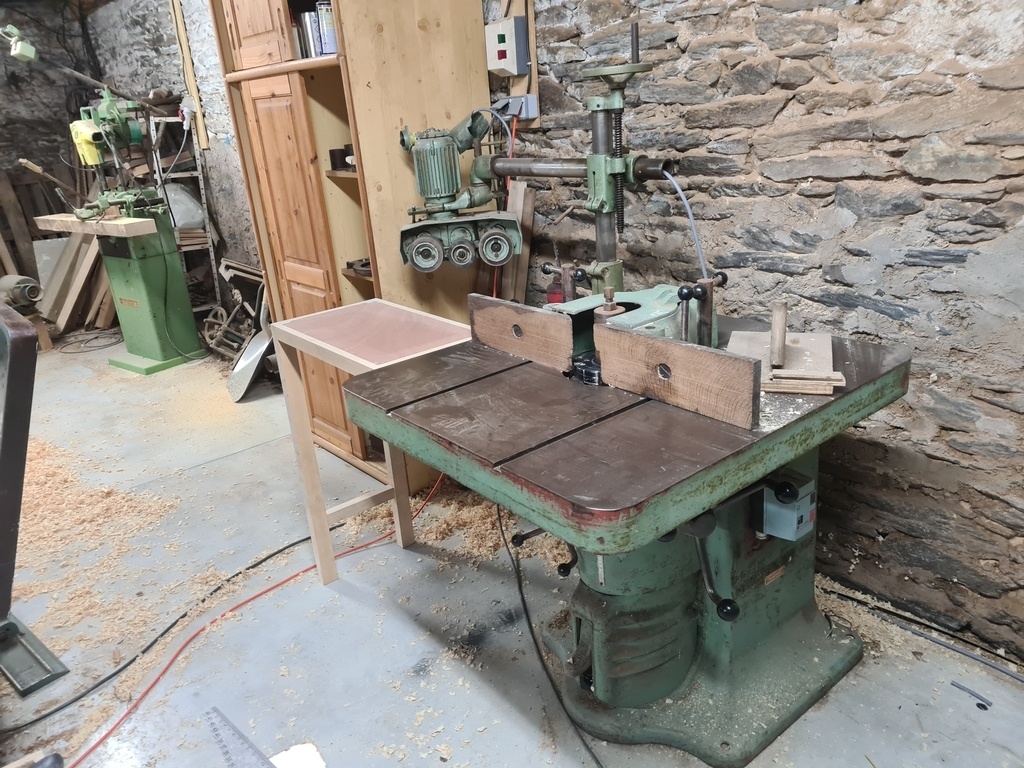

Une toupie n'est rien d'autre que de la mécanique (ajustage tournage), tout est possible. Tu peux toujours refaire un nouvel arbre de toupie à ta convenance mais je redoute que le tarif demandé te décourage d'une telle aventure. Regarde plutôt à changer de toupie, la tienne ressemble à la super comète (enfin je crois) et des modèles similaires sont accessibles financièrement
Thomashamel
Ah oui, la toupie en question est une foechterlin comète.
mjp
c'est une bonne toupie increvable .tu peux mettre une rallonge sans problème.
Xxxazerty
Increvable, ça je suis d'accord. Mais mettre une rallonge, encore faut-il être sûr que l'arbre soit parfaitement équilibré, avec des roulements parfaits, et pas trop usé (parfois le cas, sur des toupies anciennes), sachant que c'est pour mettre des outils pas toujours parfaitement équilibrés.
