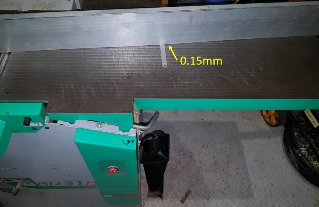

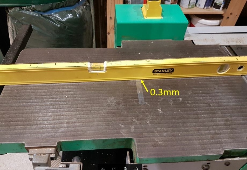

Après avoir passé des heures à essayer de régler les tables de ma rabot-degau Lurem RD 31H, je pense avoir enfin compris pourquoi elle me dégauchissait des bouts de bois en forme de coque... Les 2 tables (entrée et sortie) ne sont pas planes, elles sont en "creux". je veux dire que la partie centrale de chacune des table est plus basse de 1 à 3 10ème que les extrémités. Je pense qu'elles ont été déformées lors d'un déménagement. Elles ont été probablement portées par l'extrémité de chacune des tables. J'imagine qu'il n'y a pas trop d'autres solutions que les gros moyens ? C'est à dire les faire "surfacer" (pas sûr que ce soit le bon terme" par un professionnel). Si autres idées ou adresses de professionnels qui pourraient me faire ça, je prends🤩. Je suis en Bretagne. Bonne journée à tous.
Tom29
Merci à tous pour vos commentaires. Désolé de mon délai de réponse, je n'ai pas été dans mon atelier autant que je l'aurais voulu ces derniers temps.
Je me suis donc fait prêter une règle rectifiée qui a malheureusement confirmé mes premières mesures, la table de sortie souffre d'un creux qui au plus bas descend de 1/2 mm… (Cf. photo). Ceci explique bien je pense mes bouts de bois en forme de coque de bateau. Si je prends une pièce propre (bien plane) et que la passe sur ma dégau, les 10 premiers cm sont rabotés, puis lorsque l'avant de la pièce prend appui sur la table de sortie, le reste de la pièce ne touche plus les fers...

5
Pas sûr qu'une règle de maçon ou un niveau soient des outils appropriés pour de telles conclusions 🙂
Il te faut une règle rectifiée pour vérifier une surface.

Stanley ne fait pas toujours dans l'ultra-précision qui plus est ^^.
