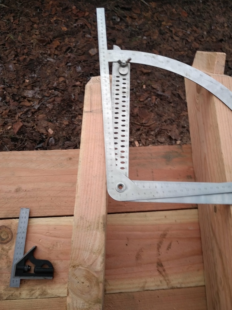

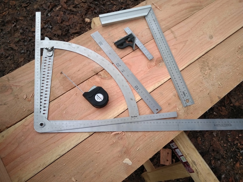

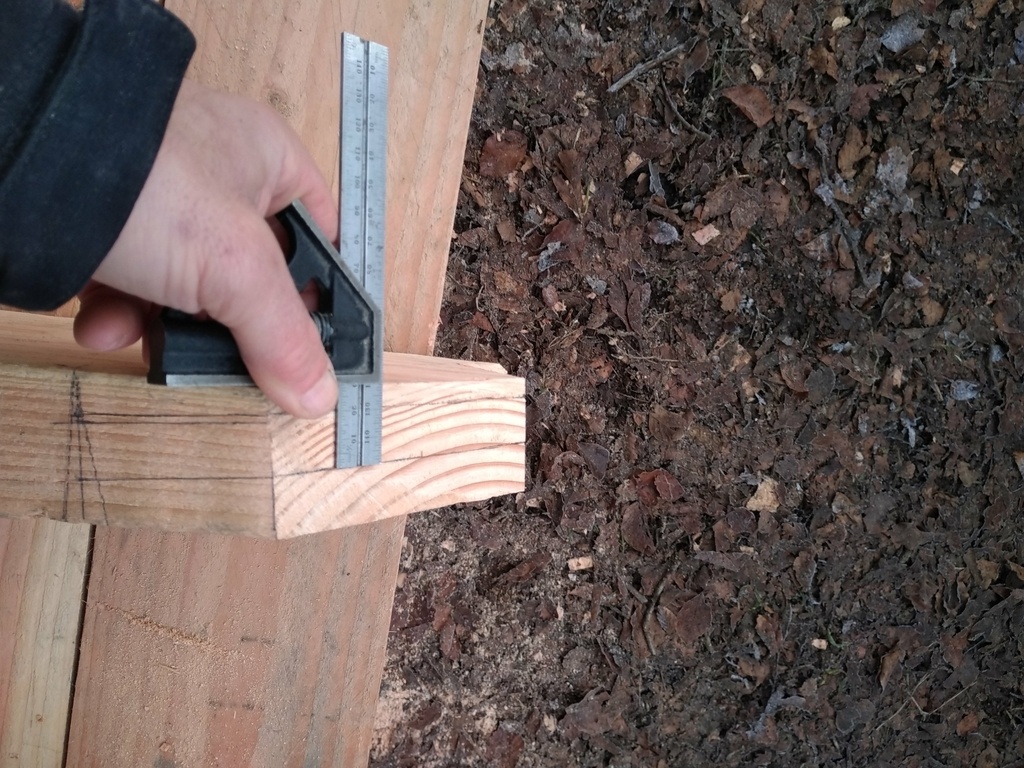

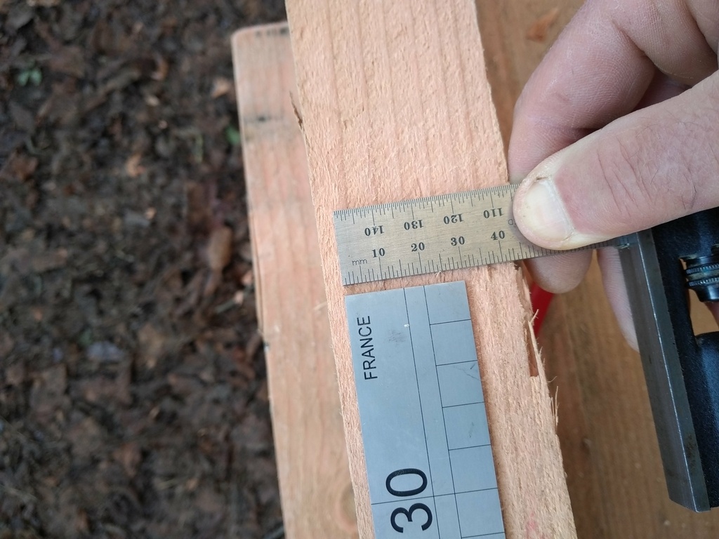

MakeItHappenWorkshop j'ai pensé à toi sur mon chantier ou plutôt à ta question sur les mesures et voilà une photo de ce que j'utilise pour mes tracés justement.
La petite équerre starett qui vaut quand même 70 euros et que j'ai pris a force de la voir sur plein de réalisation et ben je comprends pourquoi car elle est géniale car précise et elle permet de "trusquiner" , des mètres ruban (plusieurs !), La jauge de charpentier est top car elle comporte des mesures qui permettent justement de ne pas mesurer (largeur de 30mm des traits à 15, 10 et 5mm), une équerre basique, l'équerre alpha ou alsacienne est géniale quand tu fais des projets un peu plus grands et surtout elle cumule plusieurs angles complémentaires en même temps.
Et enfin un compas pour reporter des mesures.
Au final je me rends compte que beaucoup de mes outils de mesure/traçage permettent justement de ne pas trop mesurer (d'où le proverbe moins on mesure moins on se trompe).
D'ailleurs la largeur de la starett fait 20mm, la largeur de la jauge fait 30mm, l'équerre alpha 35 et mon équerre basique 40mm. Des données qui font gagner du temps.
Et outils à vie ! (Sauf le mètre ruban).
