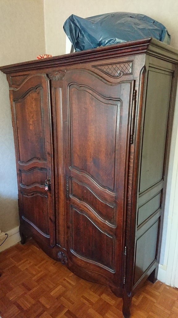

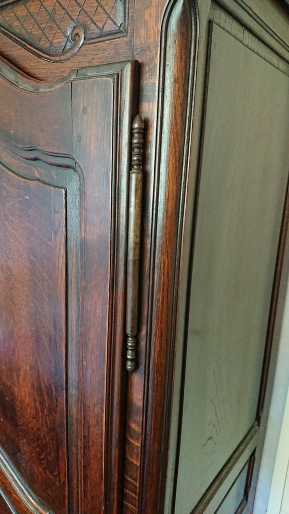

Merci sylvainlefrancomtois ! d’après moi je dirai peinte et vernis. et pour êtres honnête j'ai déjà attaquer le ponçage ! lol voila les deux seul photos que j'ai
Elle a moins de 50 ans celle là.
Trop tard alors , c'est dommage ! elle était patinée a souhait , la laine d'acier suffisait ! Elle n'est pas peinte, mais teintée brou de noix et cirée à l' ancienne .
au vus des photos, elle est fabrication xx eme (moulures toupillées)
