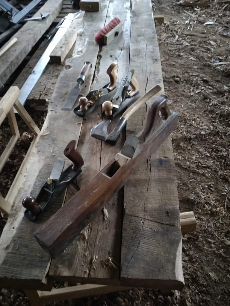

Exemple en ce moment sur mes poutres.
J'affute beaucoup car très desaffutant justement.
Sur le vieux chêne on se retrouve (souvent au niveau des noeuds) a avoir un effet "lustrant" presque polish et le rabot même super affûté glisse dessus et n'accroche plus. Et même en y allant à contre fil pour retrouver une accroché ça glisse.
Ce matin j'ai ramené mon 62 et je vois nettement la différence !!!!
Les noeuds étant du bois de bout en fait, donc je reste sur le fait que L'angle faible sur le bois de bout a une meilleure coupe.
C'est sur qu'il n'y avait pas d'angle faible avant, mais maintenant si donc pourquoi pas en profiter.

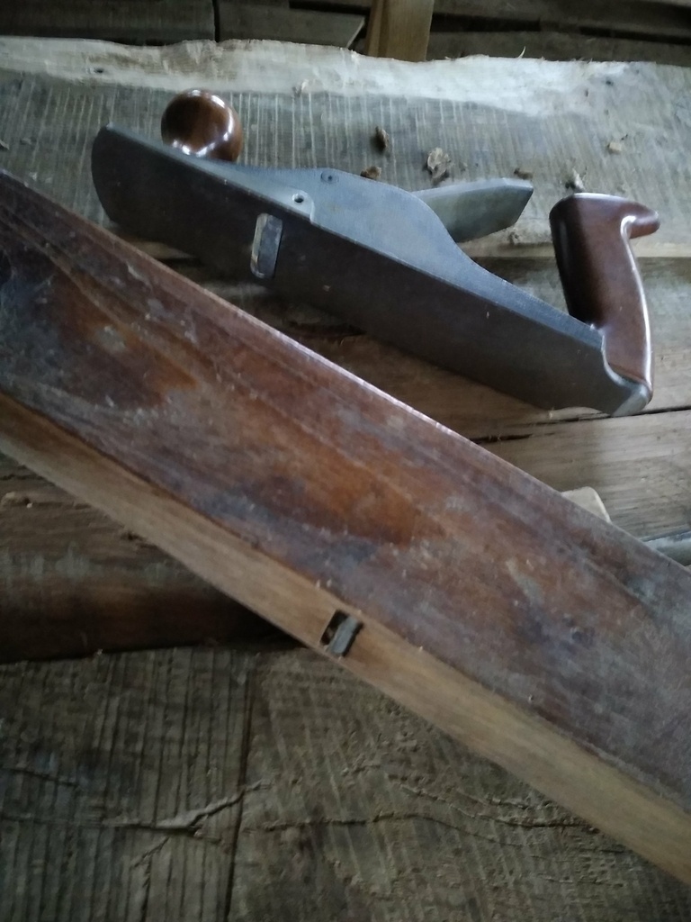

Du coup photos de mes rabot du chantier :
Varlope avec fer de rifloir, scrub plane, n4 de dictum et mon 62.

Une question peut-être un peu bête: pourquoi raboter de vieilles poutres?

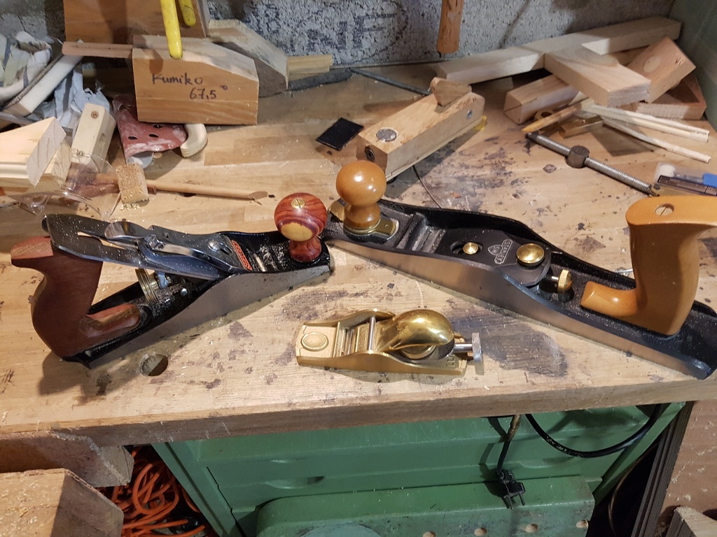

dependancesbois je te rejoins carrément. L'angle faible il ressemble beaucoup à un veritas non ? Moi perso maintenant j'ai toujours à portée de main le no4 que j'ai retapé (20€ sur leboncoin) mon Stanley 62 (il est génial à utiliser un vrai plaisir) et un petit Luban angle faible en bronze lui aussi est vraiment agréable et parfaitement fini. J'en ai d'autres mais ceux la sortent presque à chaque fois.
dependancesbois
Erebor Hou qu'il est beau ce petit Luban !!! Pour mon 62 c'est un Lie Nielsen mon petit plaisir du salon d'Epinal de l'année dernière !

Guilh63 Ben il pleuvait et je m'ennuyais et puis il faisait froid et je me suis dit que pour me réchauffer ... et ça marche il a fait chaud !!! 😜
Sinon c'est aussi pour un changement de destination (un futur établi rustique)

dependancesbois ca ne fait pas trop d'éclatement en sortie de nœud au niveau du contrefil ? Ça reste le point faible du 62... si ça desaffute fort je blanchis la surface au rifflard pour me débarrasser des saletés incrustés dans le bois. Sinon un petit passage à la scie a ruban pour les feignants ☺
dependancesbois j'adore ce petit Luban ça faisait un moment que que le zieutai et j'ai craqué il y a 3 mois (J'avais des kumikos à faire c'était le prétexte) et il est tellement bien !
J'imagine que bosser avec un Lie Nielsen ça doit pas être désagréable non plus !
benjams je confirme que l'angle faible sur un bois un peu torturé c'est pas le plus adapté je me suis fait avoir la semaine dernière sur un bout de chêne ou j'ai pas fait attention à un contrefil et j'ai fait un joli trou (et beaucoup de jurons)
dependancesbois
benjams Alors pour la scie à ruban là je l'ai pas sur le chantier et de toute façon vu le poids des poutres... j'ai bien une grosse circulaire mais pas envie et puis avec la machine je coupe mais je n'apprends rien.
Pas trop d'arrachements en sortie de nœud tellement le bois est dur. sinon quand ça prend pas j'attaque un peu au ciseau aussi.
Pour les bois tortueux j'ai une deuxième lame avec un angle à 45°.
