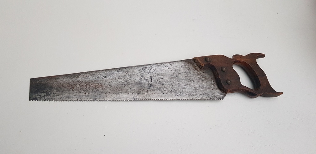

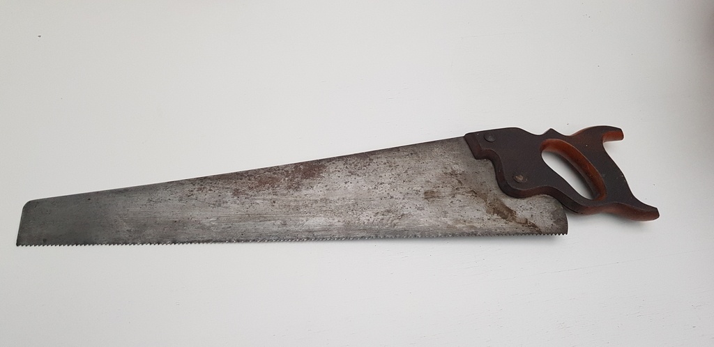

Je débute dans le domaine et je récupère, je cherche et j'achète les différents outils qui me permettront de commencer convenablement dans le travail du bois...

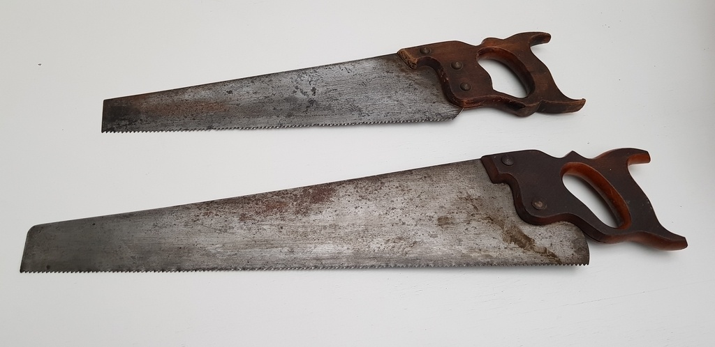

Voici ma dernière trouvaille, deux scies. Pas "belles" à l'oeil, mais dents entières et apparement droites.
Ma question : pourriez-vous me préciser de quelles scies il peut s'agir?
Merci d'avance.
Hello il s'agit de scies "égoïnes" qui ont la particularité de se passer de cadres grace a leurs lames rigides!

Tu auras plein de renseignements dans le pas à pas de dneis
D'autres éléments intéressants aussi dans cette création et dans le fil de discution.

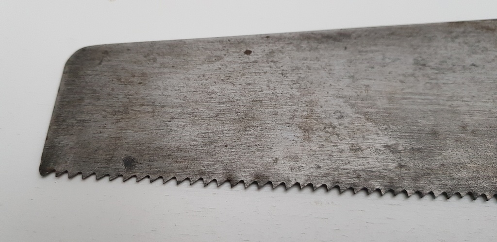

Là tes scies ont l'air d'avoir une denture à déligner (dans le sens du fil du bois) mais ça se change facilement.
Je vais un peu contredire lebricodubois mais pas besoin de trouver un pro pour l'affutage au contraire fais le toi-même (si tu rates tu refais c'est pas grave tu ne vas pas les bousiller).
Pour les lames tu les nettoies avec un peu de vinaigre et pour éviter qu'elles rouillent tu peux mettre un peu d'huile de camélia (le top pour le fer des outils) et pour la poignée tu la nettoies et mets juste un peu d'huile dessus si tu veux mais pas de vernis. La patine sera donnée par ta main à force de les utiliser.
Le bois des outils n'a pas besoin de produit de finition.
Bonne restauration.

lebricodubois
ce sont bien des scies égoïnes ce sont certaines des sandvick ou peugeot y a les deux
il faut poncer les lames avec du papier abrasif type 400 a l'eau comme pour la carrosserie de voiture et nettoyer le bois avec de la laine d'acier un coup de vernis sur le bois , un coup de chiffon avec un peut d'huile sur les lame sans excès !
ensuite trouver un pro pour rependre un bon affutage ;et c'est reparti pour une carrière de 40 ans !
elle date a peut près des années 70 !
salut a toi !

Guilh63

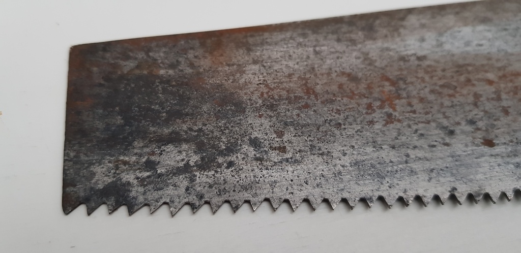

La denture a l'air bien agressive (= les dents sont très "inclinées" vers l'avant), au moins pour la première. Ce sont des scies affûtées pour envoyer du bois: ça sera vraiment très efficace si tu affûtes régulièrement. Je te conseille donc d'y passer toi-même un coup de tiers-point: tu serres la lame entre deux tasseaux, et un ou deux coups de tiers points en poussant. Sur ces tailles de dents c'est très facile, peu de risque de changner l'angle involontairement si on fait un minimum attention. Affutée régulièrement, une bonne égoïne permet de scier de belles épaisseurs sans difficulté.
lebricodubois : à quoi reconnais-tu la marque et l'époque? j'ai une scie sans médaillon qui ressemble à la premiere...
