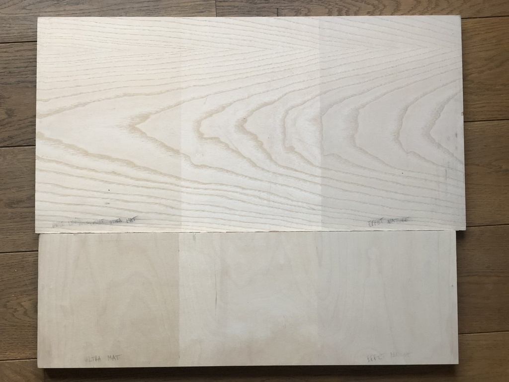

échantillon supérieur = trois plis frêne
échantillon inférieur = CP bouleau
La partie centrale est conservée brute.
à gauche = BLANCHON huile environnement Ultra Mat 3 couches
à droite = BLANCHON huile environnement effet nature
Photo prise avec iPhone X qui a tendance à contraster pas mal. Autrement prendre la photo est pour ce qu'elle vaut. Elle n'est pas précisément la représentation de la réalité mais permet de se faire une idée notamment du respect de l'aspect naturel

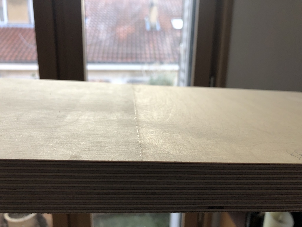

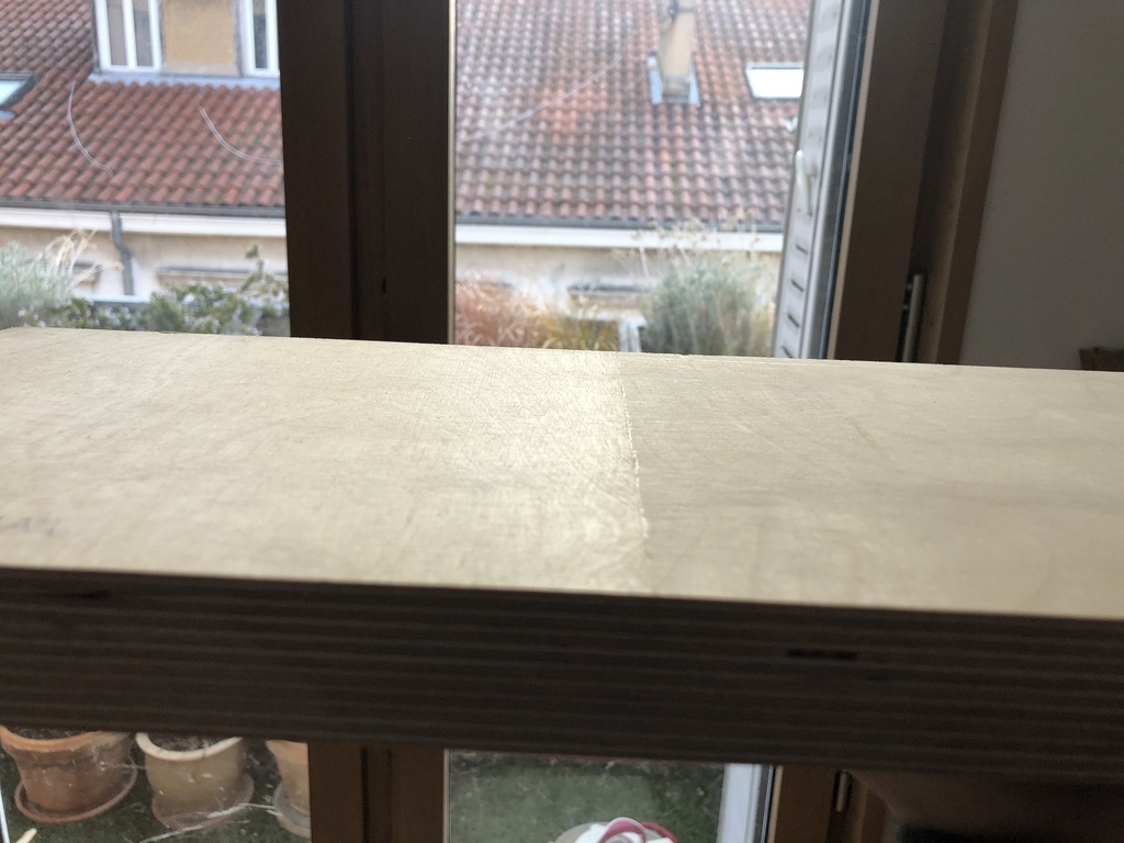

les photos rasantes témoigne de la matité des finition.
photo 1 : ultra mat à gauche, brut à droite
photo 2 : brut à gauche, effet nature à droite

Le viellisseur bois en version 'incolore', de mon point de vue, n'a aucun effet contrastant sur le veinage du bouleau.j'écarte cette étape.
je suis particulièrement séduit par l'huile environnement. En dehors de ses qualités de respect de l'environnement – comme son nom l'indique – je suis vraiment bluffé par le respect de l'aspect naturel du bois.
je l'ai essayé en version "ultra mat" et "effet naturel".
Pour commencer Les deux possède des anti UV mais pour faire simple, l'anti UV se fait mangé petit à petit par les UV jusqu'à ce qu'il n'y ait plus d'anti UV...
Il y a un peu de pigment blanc dans "l'effet naturel" qui devrait compenser un peu le jaunissement inévitable dans le temps. L'"ultra mat" reste très neutre.
l'effet naturel est encore plus mat que "l'ultra mat". On dirait vraiment qu'il n'y a rien sur le bois.
L'application est très simple, pinceau rouleau ou pistolet. Pas de passage de tampon.
Notre choix se portera sur l'un ou l'autre. Décision sera prise après un essai sur des échantillons plus grands. Pour l'instant l'"effet naturel" remporte ma préférence.
