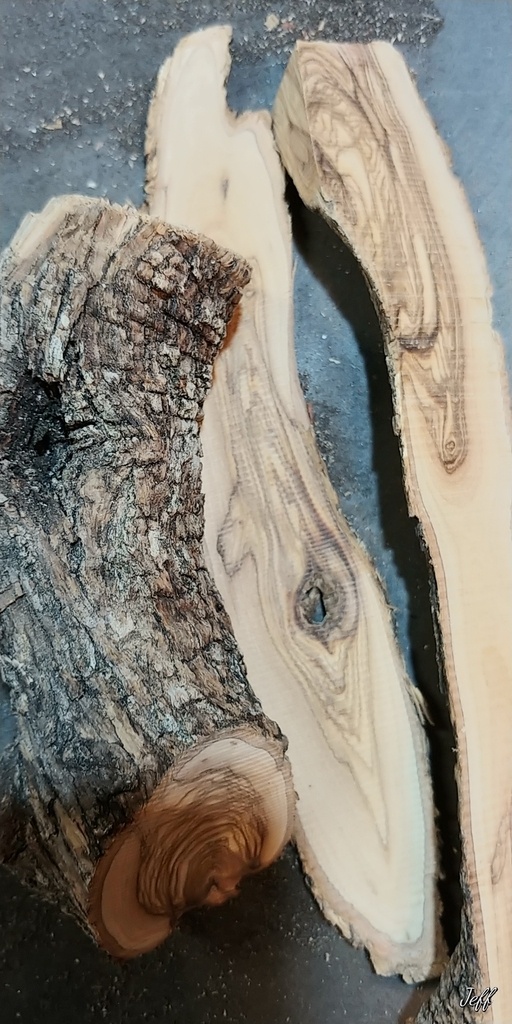

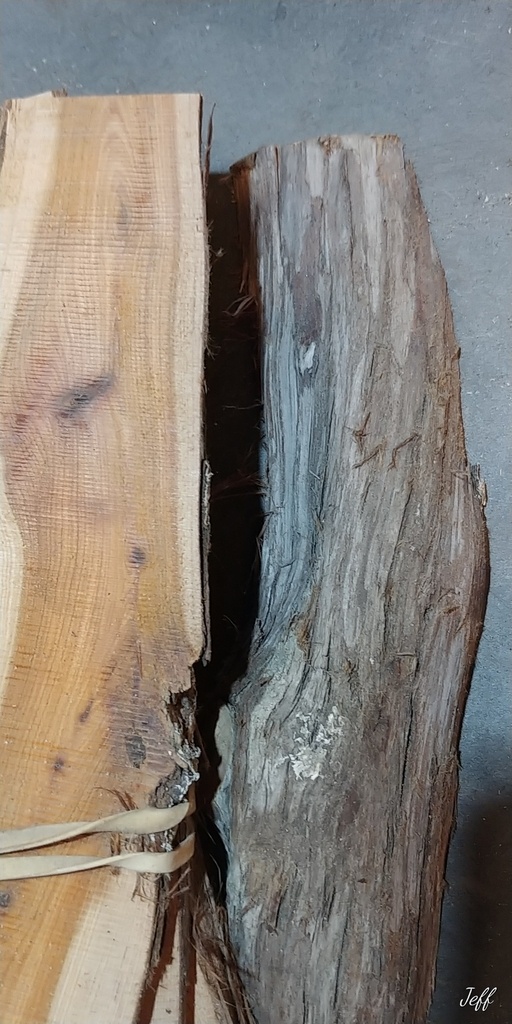

Quelles sont ces essences ?
Je ne parviens pas en cherchant ici et sur le net à savoir. Je pense qu'il y a du genévrier mais n'en suis pas certain !

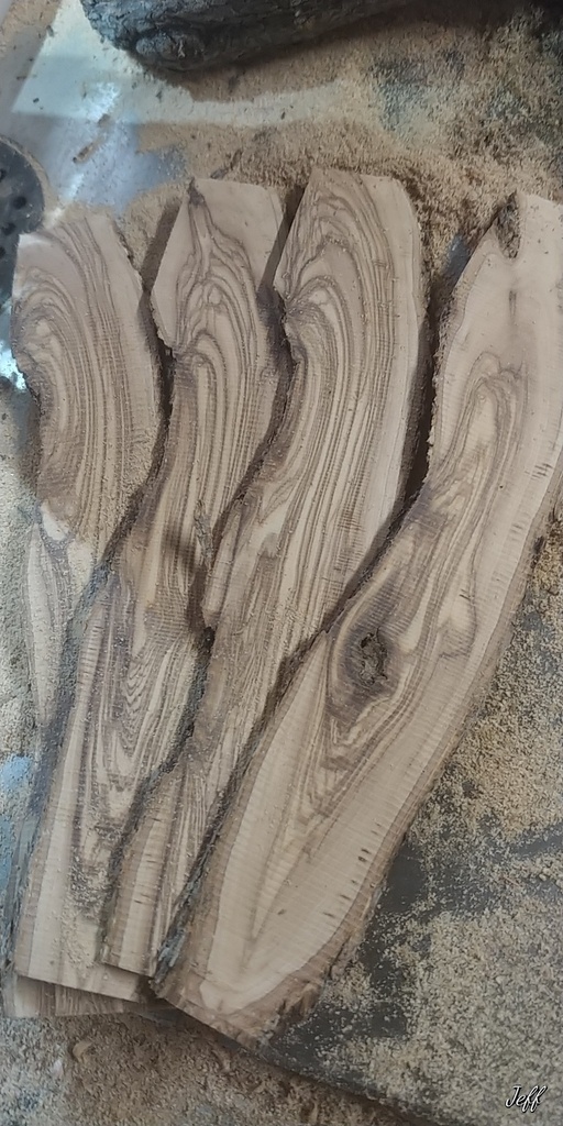

Qu'est ce qu'il est beau le deuxième!
n'est ce pas ?!

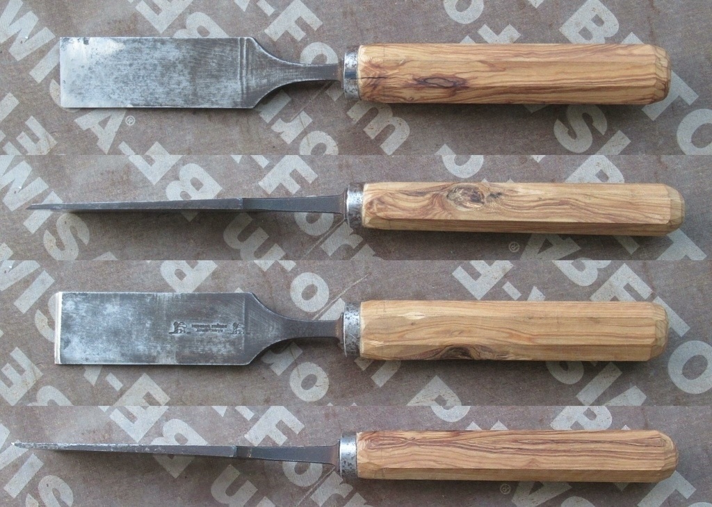

J'adore également l'olivier. Je me suis fait un manche de ciseau très agréable avec.
Sent très bon quand on le travaille.
oui premier cade ou génévrier, et deuxième je dirais olivier. mais comme d'hab, en photo c'est dur d'etre très sur...

oui, genévrier commun et olivier.

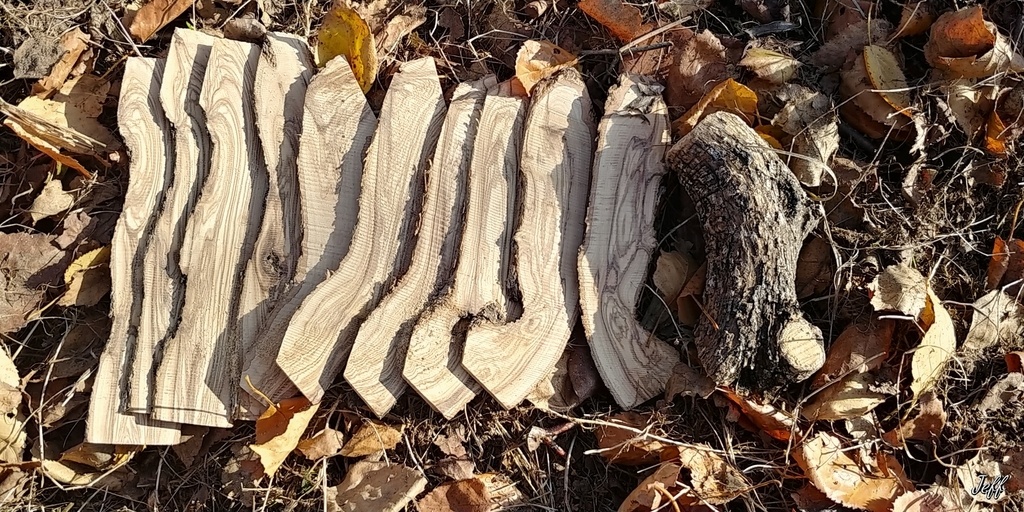

Je crois bien que j'ai donné des morceaux à JeffBurlu !
JeffBurlu
dneis Oui et ils vont donner de très jolis manches ! Ceux ci je ne les mixerai pas, ils seront utilisés seuls sans liseret ni mitre car ils se suffisent ! Juste huilés.

Le premier je pense a du thuya,et le deuxième ressemble vraiment a de l'olivier, mais sur photos...pas toujours facile.

Merci Woodstock ! Oui le premier j'hesite entre genévrier et thuya... Arf ! Bon tout le monde semble ok pour l'olivier en 2.

Après vérification je maintien thuya 😉 et l'écorce conforte l'idée.pour 'l'olivier je pense qu'il n'y a plus de doutes.

En tous cas c'est vraiment top pour un manche de couteau ! Ça va faire super joli !
Woodstock
C'est clair ! c'est magnifique !
2 olivier
1 la couleur du bois m'évoque l'if en revanche à l'écorce je suis sceptique
A l'odeur, est-ce que le premier pourrait être du cade ?

Merci Oak ! Ben... je ne connais pas odeur du cade 😬
Erf, c'est dur à décrire pour moi. Une odeur suave et épicée. Comme un Cédre qui aurait croiser des épices d'orient.
Oak de la muscade?
DewhitYoussef muscade fumée alors. En tout cas pour moi c'est l'odeur du Bartàs 😜
Oak là je m’incline, nulle suavité de la sorte dans la campagne par chez moi :(
stephhubert
Ok pour l'olivier en 2 selon moi. Pour le 1, je ne vois pas...
Le genévrier a une odeur poivrée juste ce qu'il faut, très agréable.
On le sent quand on frotte ou ponce légèrement. C'est très très caractéristique. J'ai des couteau avec des manches en genévriers, c'est top.
JeffBurlu
trente six seb Oak stephhubert DewhitYoussef Ça sent un peu le résineux mais ... En mieux !
JeffBurlu alors je dis Cade, et j'attends l'avis d'un expert. 👀
Et on doit pouvoir éliminer le genévrier du coup.
trente six seb et si les deux lots viennent du Bartàs, c'est de l'olivier le second !

JeffBurlu la seconde confirme on dirait. La bonne morphologie.
Groliviande
Pour le premier le bois ressemble à de l'if, mais l’écorce ressemble plus a du genévrier... y a t'il des taches rouges dans le duramen du bois (cœur du bois)?
Pour le deuxième, l'olivier est une très bonne piste, mais l'olivier de bohème me semble plus juste vu les couleurs...
JeffBurlu
Groliviande Il y a des tout petits nœuds mais ils sont plutôt marrons.
Il est très souple et s'est déligné à a scie à ruban très facilement,.bien plus que l'olivier.
