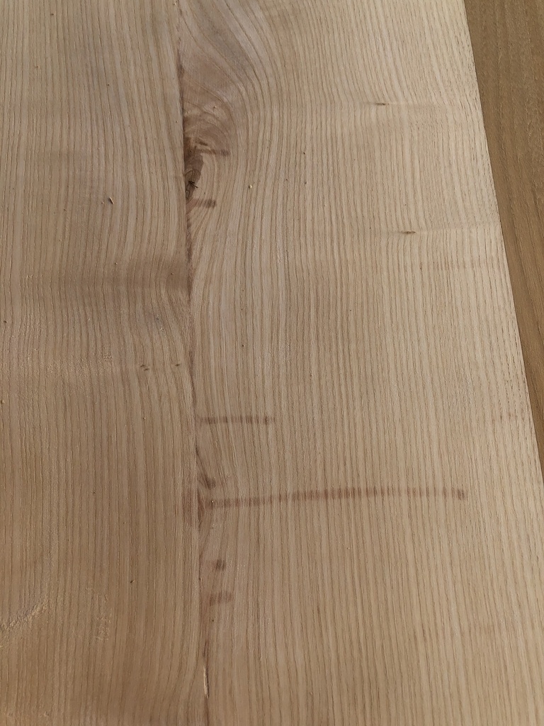

Salut à tous,
Je viens vers vous car j’ai un petit souci. En ce moment je suis en pleine de fabrication d’une table en frêne. Pour ce faire il m’a fallut faire des collages pour avoir des largeurs convenables, le tout à la colle blanche ( Bostik R22 ). Le problème c’est que j’ai des grosses traînées de colle sur mon bois. J’ai d’abord effectué un ponçage à la ponceuse à bande et ensuite à l’excentrique avec un grain de 60. J’arrive à les estomper mais je passes un temps fou et c’est fastidieux. Alors ma question, avez vous des techniques pour éviter les traînées et surtout gagner du temps à la finition? Car derrière j’ai tout une enfilade tv en frêne à fabrication 😬

Si le ponçage ne suffit pas passe un racloir ou bien un coup de rabot afin d'enlever de la matière
Ceruse
racloir rapide efficace
le problème doit se traiter avant
il n est pas normal que votre colle coule de la sorte , vous avez un problème d'encollage et de temps ouvert
au moment du serrage la colle doit faire un fin bourrelet au joint on dit que la colle perle lorsque un pseudo pro vous dit faire chier la colle c'est qu'il na pas bien compris le principe même du collage
de plus cela ne sert a rien de mettre de la colle pour l'expulser au serrage
lorsque bous aurez réglé ces deux problèmes vous retirerez le bourrelet la colle en début de prise avec votre ciseau a bois en soulevant et surtout pas dans l'autre sens ce qui aggrave les dégâts
en suite un coup de racloir et surtout pas de ponceuse qui merdouille la colle et laisse des traces

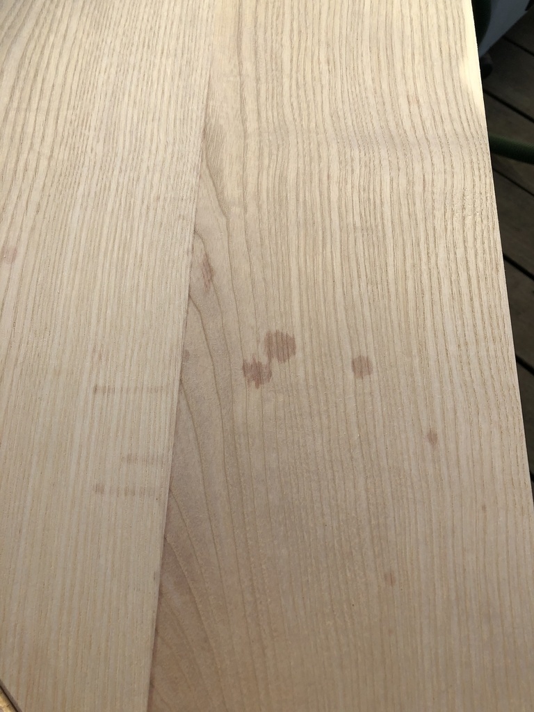

De mon expérience, c'est l'eau contenu dans la colle qui réagit avec le frêne et le rend plus rose à ces endroits là.
J'ai ouïe dire qu'il s'agit d'une forme de "champignon" qui s'y développe (à confirmer, d'autant que ça me semble rapide).
A postériori, à part retirer da la matière, pour ma part, je n'ai pas de solution à te donner.
Par contre, le conseil que je peux te donner pour une prochaine fois, c'est de pas laisser la colle couler longtemps. Tout de suite la racler ou l'essuyer à l'éponge.
Ou sinon, bien laisser ton collage à l'horizontale pour que ça ne coule le long.

Effectivement les traces roses je les ai que sur le frêne car j’ai aussi coller du chêne et ça part nickel. Et oui le collage à plat serait certainement une meilleure solution.
