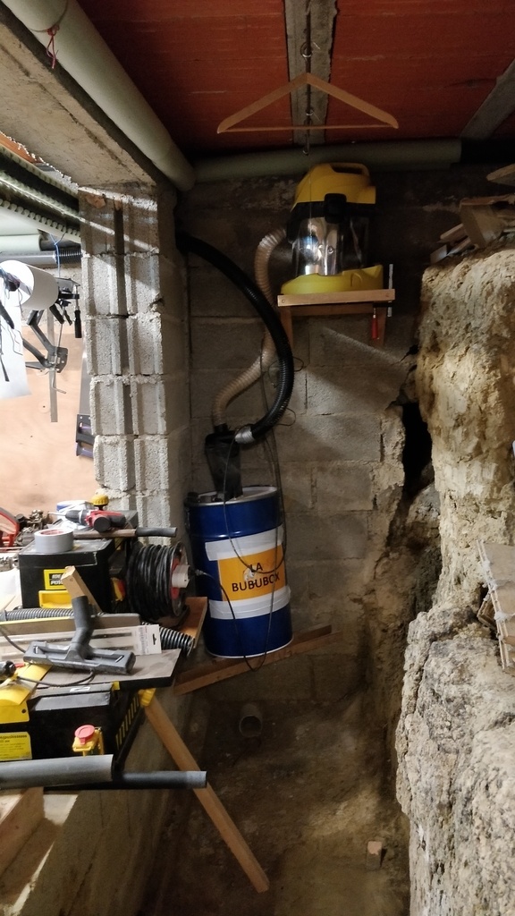

J'avais un démarrage synchrone (petit module master/slave, kemo je crois) de mon aspirateur de chantier pour mon électroportatif, et suite à l'achat d'un aspirateur a copeaux, j'avais modifié l'installation pour démarrer soit l'aspi de chantier soit l'aspi copeaux avec un double interrupteur.
Sauf que ...

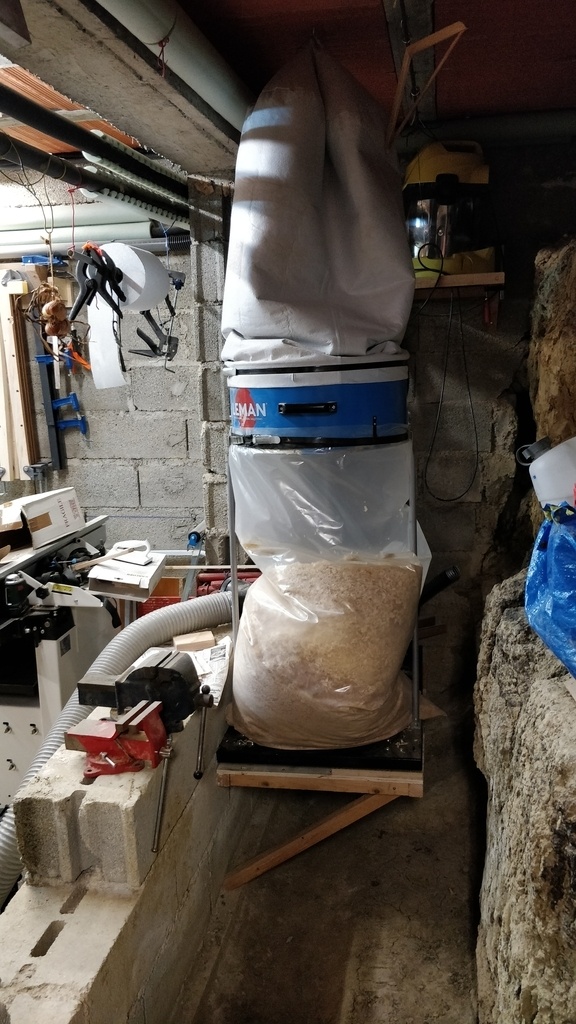

Mon leman asp152 monophasé a un bouton de démarrage moderne et aux normes qui fait que je ne peux pas le laisser 'on'. Quelle est la meilleure option selon vous, bypasser l'interrupteur ou remplacer l'interrupteur par un autre qui n'a pas cette protection?
Sachant que les deux aspirateurs sont déjà planqués dans le vide sanitaire .. c'est juste relou d'y accéder pour le démarrer quand je lance la rabot-degau...
