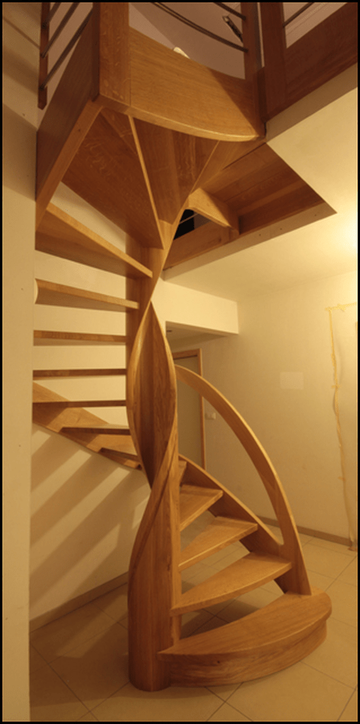

Je cherche à faire une pièce du style de la photo en deux essence de bois pour un projet de bp, mais je ne sais pas vraiment comment m’y prendre.
Est-ce que quelqu’un connais la technique pour réaliser cet ouvrage ?
Merci d’avance !

Le cas de poteaux en spirale se retrouve parfois dans la fabrication d'escalier ou le poteau central est une spirale.

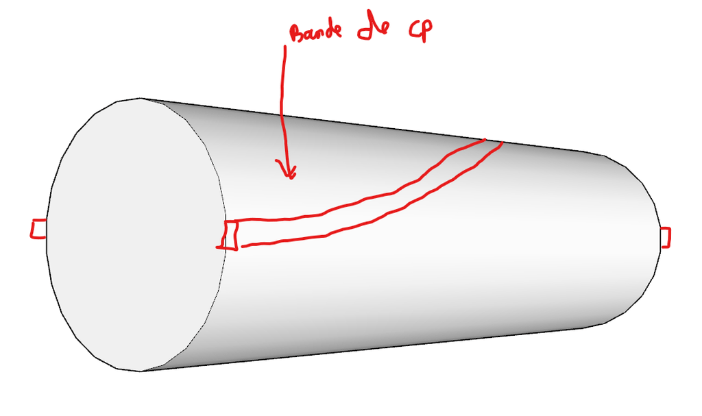

Ensuite on fixe des bandes de cp qui matérialise les ailes de la spirale suivant le tracé sur le cylindre.

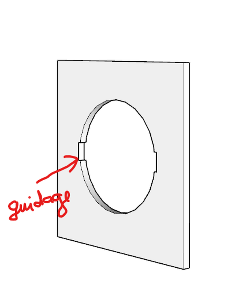

Puis on fabrique des lunettes en panneau en leur centre il y aura le défonçage du cylindre puis deux entaillages de la taille des cp fixé sur le cylindre.
Plusieurs lunettes fixées sur un panneau vont permettre le guidage du cylindre selon la forme de l'hélice . L'usinage peut se faire à la format, à la radiale , à la défonceuse,, etc Enfin de compte les cp forment une sorte de filetage qui oriente ta pièce.
