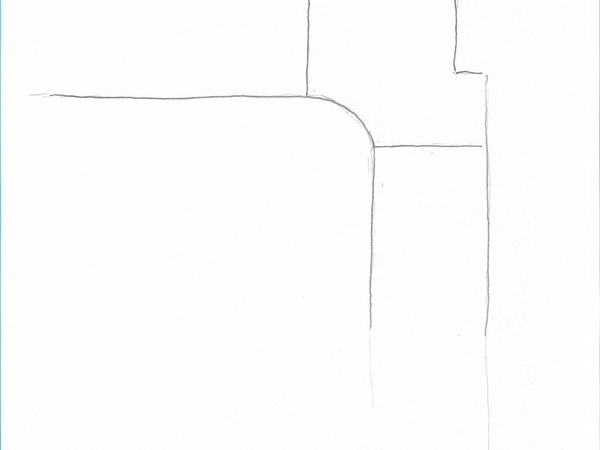

Bonjour je souhaite faire un bureau d'angle pour ma femme et je me demande comment je peux faire pour assembler les deux plateaux. Si vous pouvez me conseiller ? Merci

Merci . Je veux que ça soit démontable. Et il y aura un arrondi entre les deux dans l'angle. Je pencer mettre des lamelo et vissé 2 tasseaux dessous pour pouvoir serré les plateaux.

Comme tu le fais en massif, il faut permettre au bois de bouger. Même la découpe comme un plan de travail de cuisine ne me parait pas idéale. Je ferais un simple L.
Si tu moulure les chants, avec un quart de rond par exemple, je ferais un congés pour avoir le contre profil sur le retour qui sera en contact avec le plan principal.
Ensuite tu peux fixer par des tasseaux en faisant des trous oblongs pour permettre au boix de bouger.
Enfin les lamellos sont un bon choix pour garder l'affleur entre les 2 panneaux mais sans coller les 2 panneaux et en faisant les mortaises plus larges que les lamellos.
