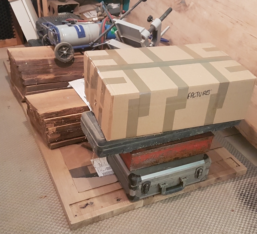

Voilà j'ai suivi vos conseil j'ai mis ce que javai de lourd sous la main maintenant que sainte rita vienne à moi
Combien de temps je laisse comme ça en moyenne ?
