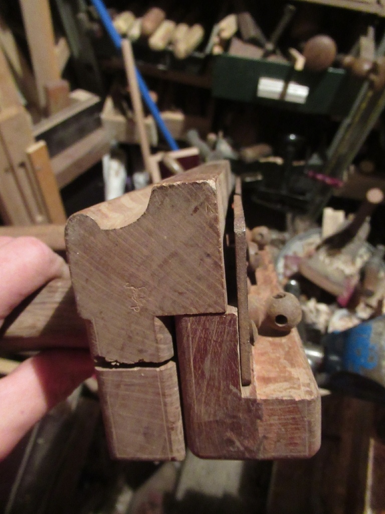

Joue mobile bouvet à approfondir
J’ai un bouvet à approfondir tel que décrit dans le catalogue du commentaire ici
La joue mobile qui sert au guidage, lorsqu’elle est plaquée au corps du rabot, ne va pas jusqu’au guide-fer du corps du rabot.
Cela implique que je suis limité sur la distance entre ma rainure et le bord de ma planche.
Je peux mettre une joue additionnelle temporaire pour pallier le problème, mais je voulais savoir si quelqu’un avait également eu ce problème avec ce type de bouvet.

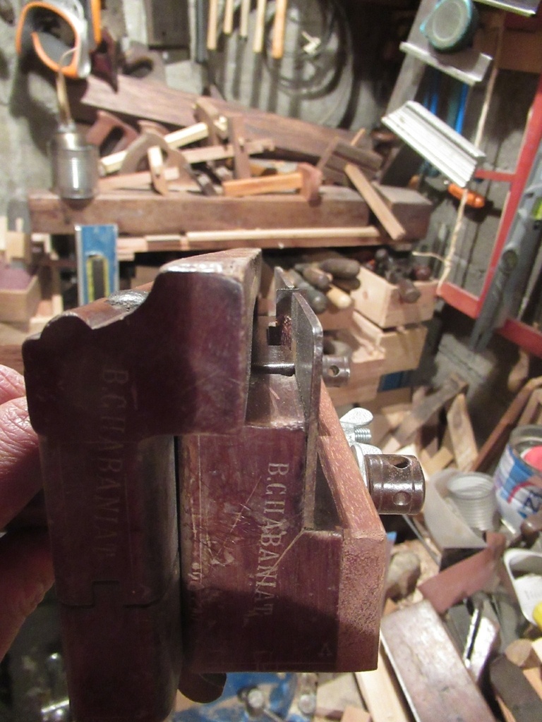

Voici les photos attendues.
Sur les photos, la joue est plaquée au maximum contre le corps du rabot.
dneis : La distance entre le guide métallique et la joue mobile est alors d’environ 10-15mm. J’ai un jeu de fers qui va de 4 à 12 ou 14 mm
Cela dit, sur ton bouvet, la position mini est cohérente avec la largeur de fer maxi qu'il est possible d'utiliser.
J'imagine que pour faire des rainures plus proches du bord, il vaut mieux utiliser un bouvet à joindre...
Merci.
J'ai regardé mes deux bouvets à approfondir, j'ai une distance de 10mm et 4mm, respectivement sur les bouvets cormier et chêne vert.
après examen de plusieurs bouvets j ai repéré que d autre avant nous on du avoir le même problème
et j ai repéré qu'ils clouaient une cale sur la joue on voit des traces de clous
suivez l exemple de nos anciens et faite la même chose
l' inspecteur bouvet
alias Etienne

Bonsoir
Tu peux mettre une joue additionnelle ou bien ajouter une surépaisseur à ta pièce mobile existante. Je rejoins Etienne avec une photo c'est plus clair
