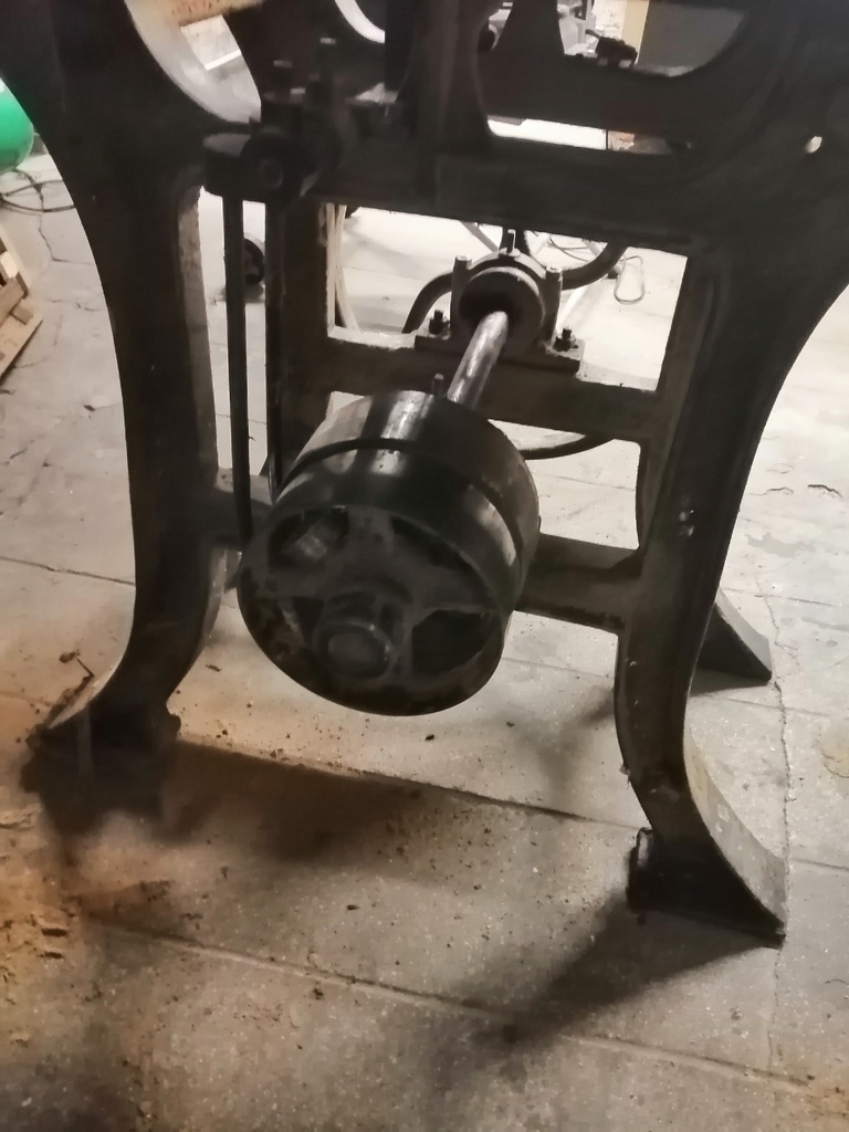

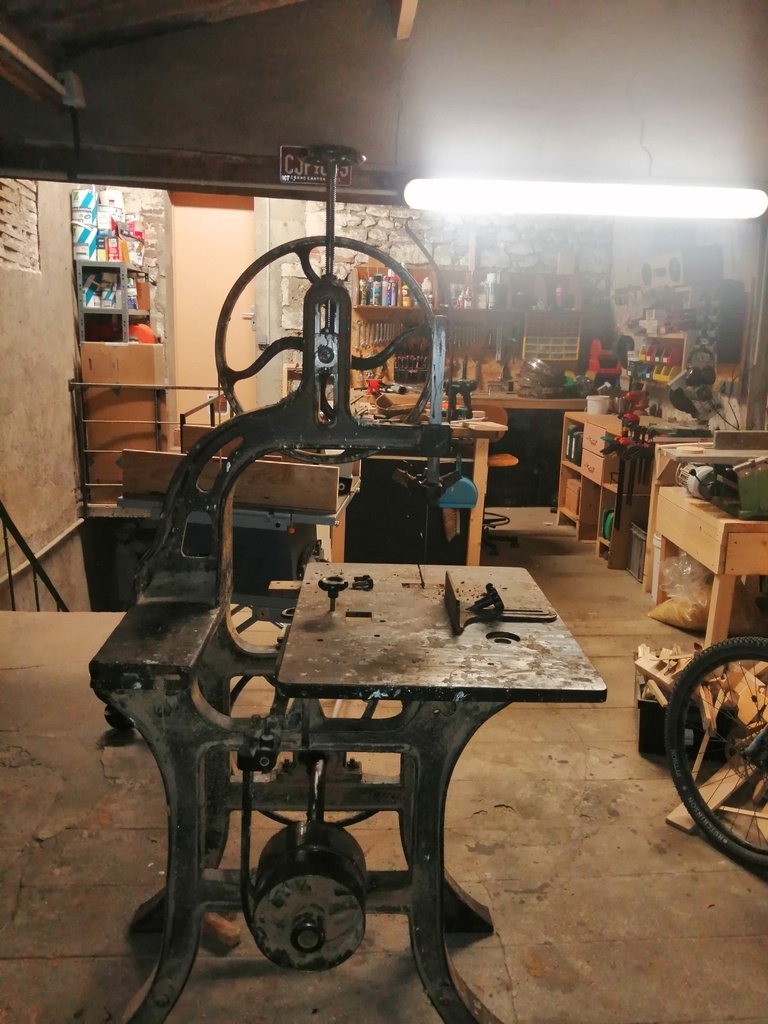

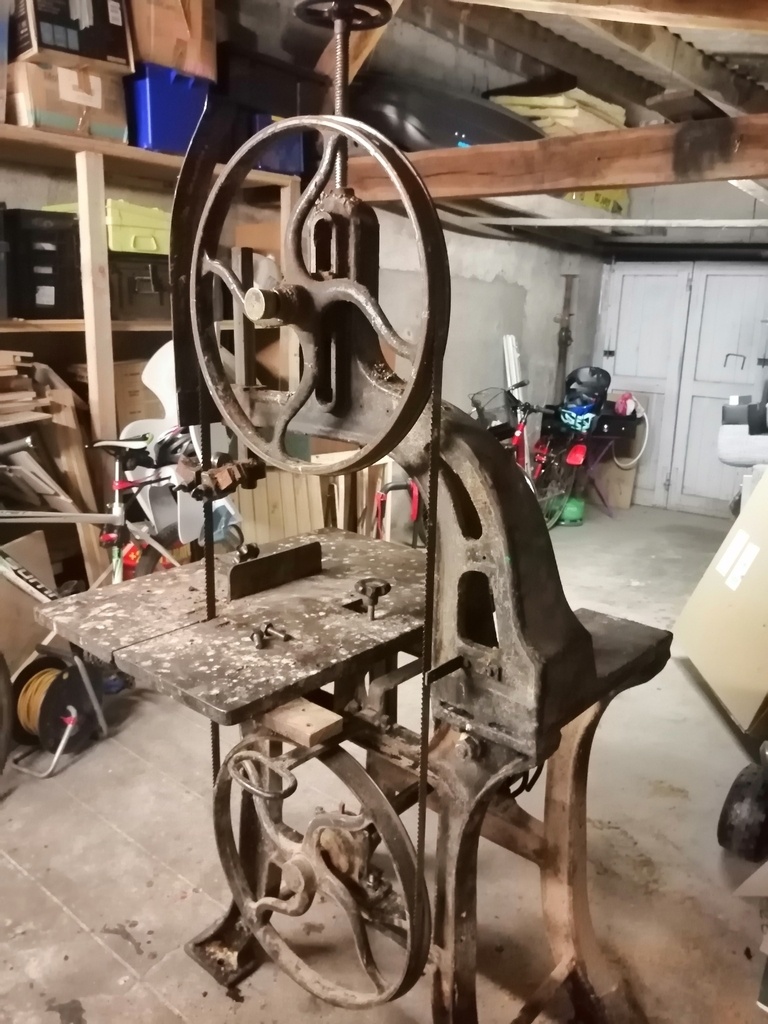

Je viens d'acquérir une scie à ruban très ancienne sans moteur et je voudrais savoir quel puissance de moteur je dois mettre ainsi que le nombre de tours minute. Sachant que les volants font 500mm et la poulie d'entraînement fait 200mm.

Magnifique ! Je viens d'acheter la même (sauf qu'au lieu des volants en fonte il y a des roues de 2CV !) mais qui a un moteur de 3kW.

Vu le couple de démarrage requis par une scie à ruban avec des volant en fonte, je te conseille dans ce cas un moteur tri 220/380V de 3ch environ (un peu plus si tu comptes couper souvent de grosses épaisseurs) auquel tu ajouteras un variateur de fréquence compatible. Ainsi tu pourras faire tourner le moteur sur ton réseau 220V en bénéficiant du couple du moteur tri dès le démarrage.
