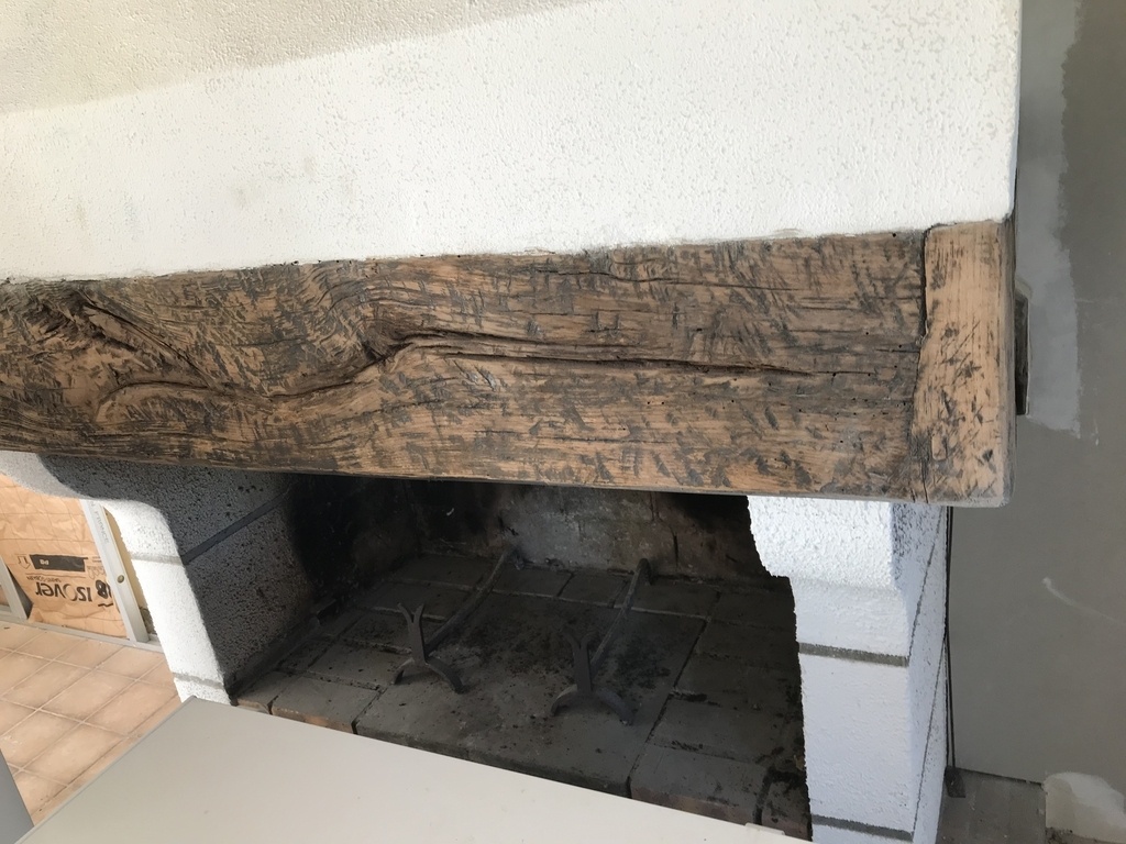

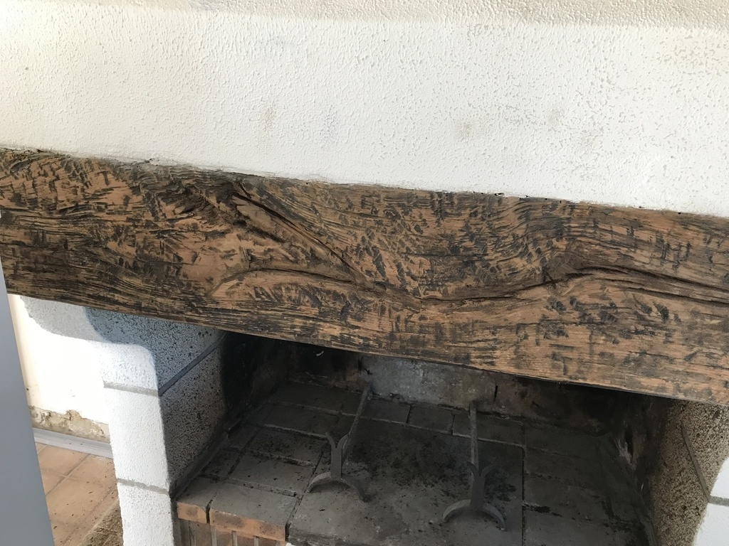

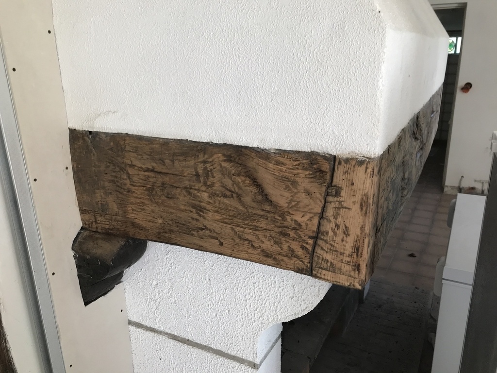

Bonjour, voilà je suis à rénover une maison, et je souhaite garder la cheminée avec cette jolie poutre, mais cette poutre à dû être peintre en noir par les ancien propriétaires... après de nombreux essaie de ponçage,j’ai également mis du décapant boit dessus.
je voudrai avoir une poutre couleur clair avec le fond des rainures foncé.
Avez vous une idées pour avoir le rendu souhaité ?

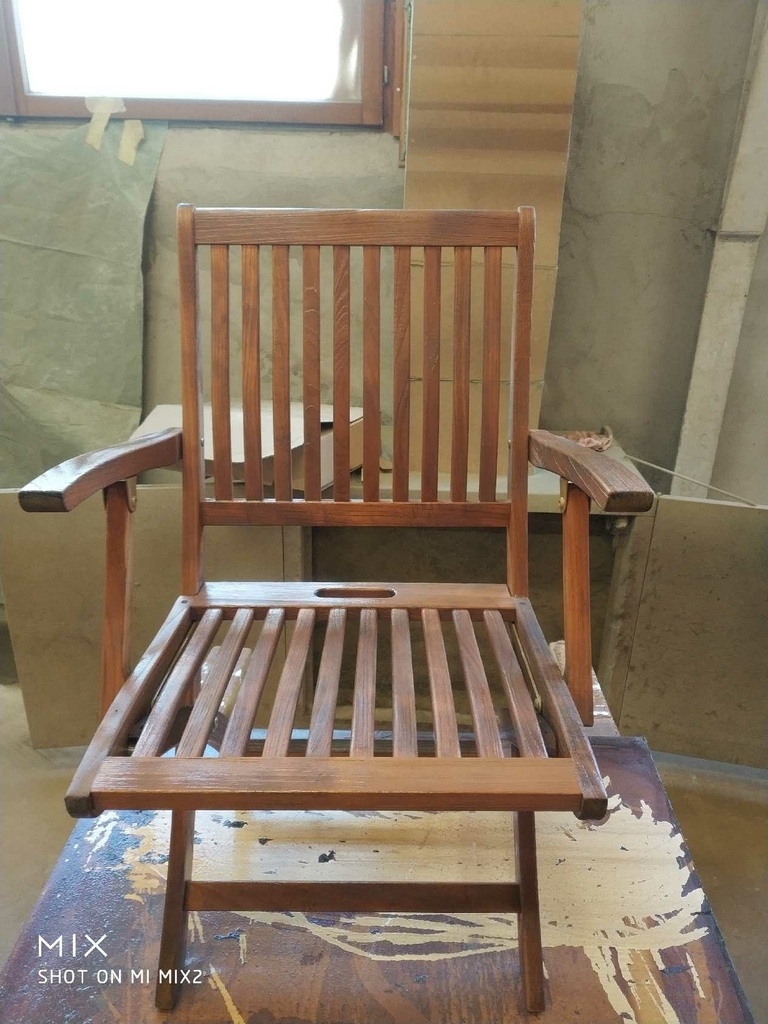

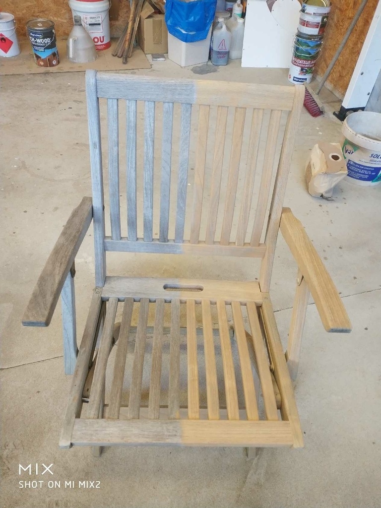

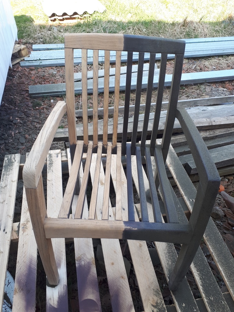

Je fait énormément de rénovation de ce type , avec des résultats superbes , sures des meubles de jardin extérieur ,volets meubles intérieur porte d'entré ETC... juste attention au essence de bois , préférée un bois dur , résineux c'est plus compliqué ,
Et effectivement beaucoup de poussières lol
quelques exemples !!

Déjà essayer cela. J’ai même essayer avec un disque à lamelle sur meuleuse ... les photos montrent le résultat
Est-tu certain de l'essence. Chêne? Admettons. Rabot électrique, ponceuse à bande grain de 40 puis 140 . cire.
Ah, j'oubliais huile de coude.
Thibault4406
Non pas certain de l’essence ... je ne m’y connais pas du tous en bois ... la poutre n’est pas droite .. le rabot électrique ne la « défoncerais » pas trop ??
