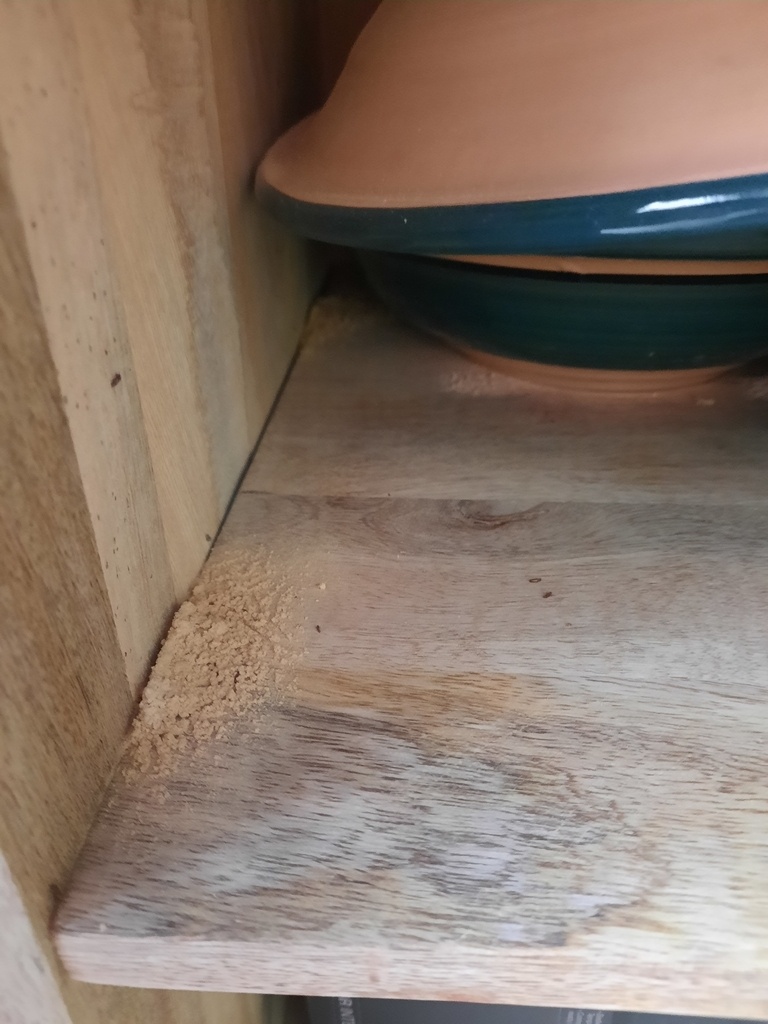

Quelques mois plus tard je remarque des traces de sciure dans l'armoire sur mes vêtements et moi qui n'y connaît rien je me suis dite que ce n'était rien, le bois travaille, c'était pendant l'été.
Ce printemps je remarque à nouveau la même chose et j'en parle à mon mari qui lui pense que c'est donc des bebetes.

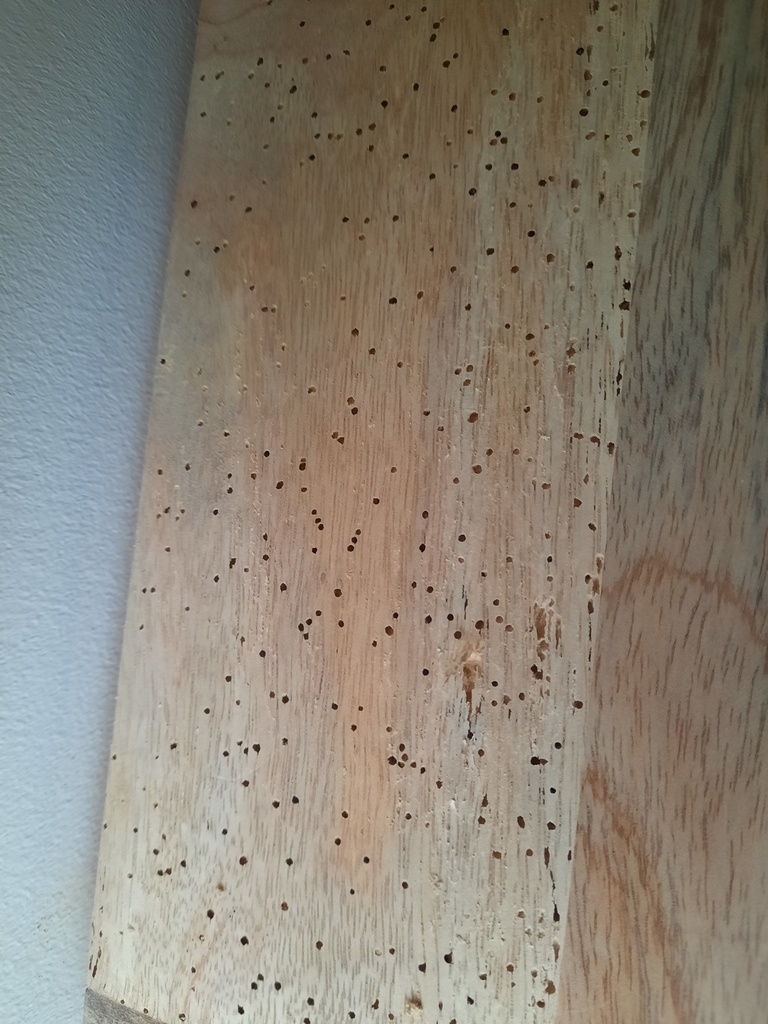

Et effectivement en cherchant on trouve des lyctus vivants se balader dans l'armoire.
On traite l'intérieur de l'armoire avec du Xylophene.

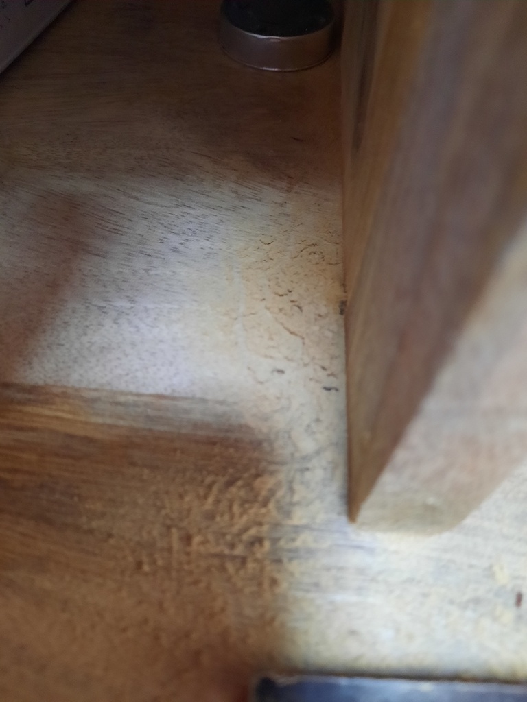

Actuellement je découvre encore des traces de sciure dans un seul endroit de l'armoire et des cadavres... et sur la tête de lit aussi sur deux endroits.
Dans la table de chevet de mon côté j'ai trouvé une trace de sciure et des cadavres de lyctus aussi.
Ma question est, est-ce que le produit continue à être efficace, est-ce normal de continuer à trouver des traces presque 2 mois plus tard?
Et dans la table de chevet qui n'avait pas de traces?

En restauration nous utilisons du Xylophene .. ce que les utilisateurs ne font pas le plus souvent c'est que avant d'utiliser la seringue , il faut impérativement passer une soufflette dans les trous pour oter la sciure interieur .. Pourquoi ? parceque si on ne le fait pas , l'injection mouille la sciure en surface , ca fait bouchon et ca ne rentre pas. les bebettes restent tranquillement a l'abri du "bouchon" .. Badigeoner ne sert pas a grand choses en fait .. il faut vraiement refaire le traitement en soufflant dans les trous et en injectant de partout ..
Si vous n'avez pas souffle .. clairement il en reste et ils se reproduisent a nouveau .
Sinon la seule solution efficace qui existe c'est l'anoxie , mais je doute que vous souhaitiez faire ca ..
Il faut emballer le meuble en entier dans des sac etanches , oter l'air avec une pompe a vide en ayant inserer des sac speciaux de produit qui retire l'air .. C'est comme ca qu'on traite une piece de musee .. Le souci c'est le temps .. il faut 3 semaine sous vide pour que ca marche .. mais C radical .. rien ne survie et c'est sans risque pour le bois .

Alors j'ai bien badigeonné 3 couches sur l'armoire et la tête de lit qui étaient attaquées, et 2 couches sur les tables de chevet qui ne l'étaient pas au moment du traitement en préventif (du moins elles n'avaient aucune trace), en plus de traiter les trous à la seringue, les trous ne semblaient pas profonds, mais la seringue était un peu épaisse, ils ne vendaient que cela. J'ai bien injecté deux à trois fois du produit et en badigeonnant on a bien insisté sur la partie attaquée avec des trous. On a mis la dose à presque noyer les meubles. En espaçant les couches d'une heure. On a été très consciencieux, ça nous a pris une journée complète. La tête de lit a plusieurs motifs taillés et ça a été un travail infernal de faire tous les motifs et les trous, mais on l'a fait..
Si le travail a été mal fait, franchement je ne saurais pas faire mieux. La tête de lit et très épaisse, je pense que ça joue aussi.
Donc je suppose que ce n'est pas normal un mois et demi plus tard de trouver encore des cadavres et un peu de sciure, vous me conseillez quoi? De retraiter tout? De repasser une couche? Essayer autre chose?
Après il y a les cadavres donc ça veut dire que quelque part le produit fait quand même effet...

Mikimoune
Je me demande de quelles solutions saines vous parlez.
J'en ai vu sur internet, soit disant la lavande, et bien il y en avait dans l'armoire, elles n'en ont eu rien à faire.
De même, les meubles au soleil pendant quelques jours pendant le traitement, voilà le résultat, elles y sont encore. Les traitements naturels c'est mignon, quand ça marche, et je n'ai pas le temps de prendre le risque de les tester une par une en attente qu'une veuille bien marcher...
J'ai utilisé une seringue pour traiter tous les trous un par un. La seringue était relativement épaisse, les trous n'était pas profonds de ce que j'ai pu vous, à chaque fois j'ai injecté deux fois minimum du produit jusqu'à ce qu'il ressorte par le trou. Je n'ai pas constaté de trou qui traverse totalement aucun meuble.
Les meubles n'ont pas de pieds, ils sont en bloc, je ne pouvais pas donc simplement les tremper... en badigeonnant j'ai bien mis des couche généreuses à presque tremper les meubles et que ça coulait, en réinsistant sur les endroits où il y avait des trous.
Je ne comprends donc pas pourquoi il y a encore des bêbêtes. Le produit doit marcher car je trouve les cadavres... mais est-ce normal?
Dois-je tout retraiter? Passer une autre couche sur tous les meubles? Refaire les trous? L'idée m'horripile vu le temps qu'il faut pour tout traiter, mais si pas le choix....

Mikimoune
Merci encore pour votre réponse.
Alors je ne suis pas sûre que ça soit de l'ancienne sciure qui soit en train de sortir car il y a quand même quelques cadavres (1 sur la table de chevet, 2 dans l'armoire, pour la tête de lit, impossible à dire).
Je vais donc retraiter les endroits où il y a de la sciure, faire au mieux en soufflant, et surveiller. J'ai vu concernant le bouchon de sciure sur une autre réponse, c'est sûr que c'est possible que ça soit ça.

Pour détailler un peu plus, j'ai bien badigeonné généreusement pendant les 3 couches et j'ai bien traité à la seringue sur tous les trous trouvés (ce qui a été une horreur tellement ça a été long). Les trous ne semblaient pas très profonds et il n'y a pas de trous de sortie de l'autre côté, la seringue atteignait rapidement le fond. Dans tous les cas j'ai appuyé sur la seringue jusqu'à ce que du produit ressorte par le trou, et j'ai recommencé deux fois minimum à chaque fois, mais les trous n'étant pas profonds j'avoue que ça ressortait vite. Après l'aiguille était assez grosse, forcément si le trou devient plus petit après elle risquait de ne pas passer. Peut-être ça aussi le souci?
Pour répondre à Kentaro,merci pour vos commentaires sur la santé, je ne suis pas venue ici pour me faire juger sur mes choix ou pas surtout que je l'ai précisé sur mon message initial que je le sais.
Avez-vous des solutions faisables au moins? Car non, je ne vais pas quémander auprès de bouchers inconnus de leur laisser 300kg de meubles en bois massif non démontables et en plus d'une certaine valeur, je pense que le boucher va me rigoler au nez, en plus de devoir louer un fourgon... de plus j'émets un fort doute sur le fait que le bois apprécie d'aller en plein été dans une chambre humide et froide, à moins de vouloir le faire gonfler, fissurer voire casser. Déjà que pendant l'hiver le bois a gonflé et fissuré par endroits et les portes sont devenus dures à ouvrir...
Quand à votre opinion sur les huiles essentielles, ce n'est pas le sujet ici, vous ne savez pas comment je les utilise, ne vous inquiétez pas, mes "neurones" vont très bien!
Les méthodes naturelles c'est mignon, ça marcherait à chaque fois et à 100% on le saurait. Je n'ai pas le temps et pas envie de prendre le risque de voir le problème s'étendre. Déjà quand je lis sur internet qu'il suffit de mettre des sachets de lavande dans le meuble pour les faire partir..... alors qu'il y en avait déjà... les meubles ont passé plusieurs jours dehors au soleil en plein été pour le traitement, soit disant aussi "ça marche" pour déloger les bebetes, bah la preuve que non, ça ne marche pas... elles y sont toujours.
Je comprends votre commentaire au sujet de la santé et j'ai pris cela en compte lors de mon choix, mais je ne suis vraiment pas ici pour débattre à ce sujet...
Pour répondre à etienne, je ne sais pas ce qu'il est possible de prouver ou non, les meubles sont dans leurs garantie, ils ont moins de 2 ans, les premiers ont plus de 2 ans à ce jour mais la situation a été vue avant et notifiée par LRAR avant les 2 ans. L'armoire a à peine 1 an. Donc ce n'est pas à moi de prouver le vice caché. Dire que les bêtes étaient chez moi avant le meuble, alors que seuls les meubles Maisons du monde sont touchés, ça paraît carrément très gros.
L'expert va venir constater tout cela, il fera son rapport, c'est lui déjà qui verra.
Et un juge tranchera si aucune solution à l'amiable n'est trouvée.
Ma question repose plutôt donc dans le traitement, est-ce normal de voir encore des bestioles sortir et mourir (vu que je retrouve les cadavres et sciure) un mois et demi après.
Après la tête de lit est très épaisse, peut-être que c'est aussi ça le problème ?
Les meubles n'ont pas de pieds, ils sont posés à même le sol, mais le bas ne semble pas touché. Dans tous les cas les meubles ont été traités à 360° à la seringue et au pinceau.
Je ne trouve pas normal aussi que ça attaque la table de chevet qui elle était traitée en préventif ?
J'avoue je n'y connais rien sur la façon où ces produits marchent, je pense que c'est un poison et les bestioles meurent en le mangeant mais ne sont pas repoussées par lui avant de le manger (pas d'effet répulsif)?
