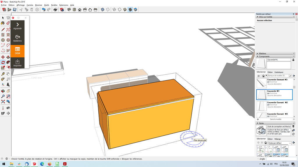

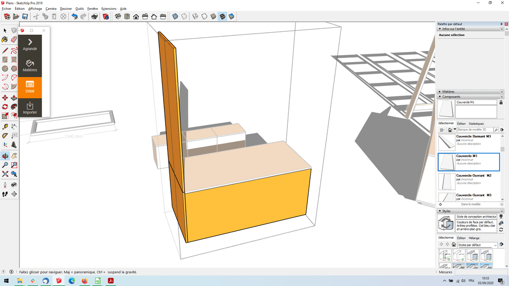

Sur un module à roulette en trois plis 19mm, caisson simple, une "façade" d'affichage doit pouvoir passer d'une position pliée à position ouverte une fois le module en place sur un site.
Je bloque sur le verrouillage.
Le caisson fait 1400 x 600 x 600 et la partie rabattable 1300 x 600.
Question : comment pensez vous que je puisse le verrouiller en position ouverte (debout) de façon bien sécurisée ?

Une piste avec Le compas pas con de Boris Beaulant ✌🏻
J’y pensais aussi en lisant ta question !!
dependancesbois
Tu peux chercher du côté des verrins pour coffre, ou aussi des ressorts à gaz.
GueulesDeBois
Ca permettrait de la verrouiller en position haute ?
dependancesbois
Pas mal de verrin le permettent il me semble.
Je regarderai ce que je trouve comme modèle. (Pas évident là sur smartphone).
