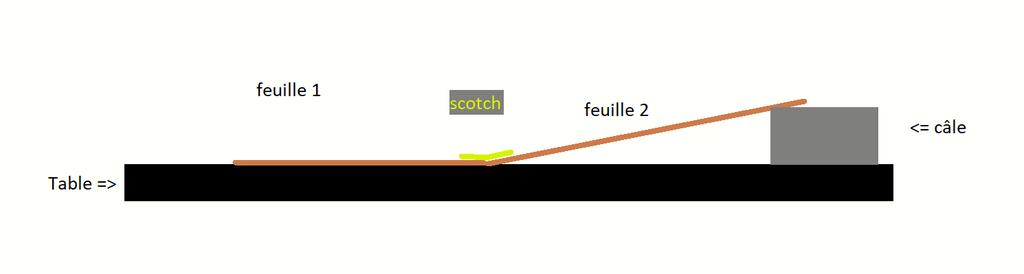

Ca dépend quand même de la qualité du scotch. Et surtout de la force de serrage.
D'expérience, plus on presse avec ce genre de scotch, plus on incruste la colle. Et plus il faudra poncer.

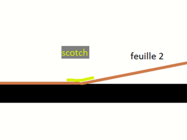

Une astuce consiste à surélever l'une des feuilles lorsque qu'on met le scotch. Comme ça lorsqu'on plaque le placage au collage, ça ferme le joint.
Je ne sais pas si je suis très clair.
EDIT, une croquis en PJ
Bien entendu cela suppose que les joints soient parfaits et coupés bien d'équerre.

Le risque de cette méthode, c'est de créer un "bourlet" car une des feuilles peut passer sous l'autre.
Je préfère jointer à plat et brider avec le papier gommé (ou le tirot) en le rendant légèrement.
NB : le papier gommé, en séchant a déjà tendance à tirer un peu.
