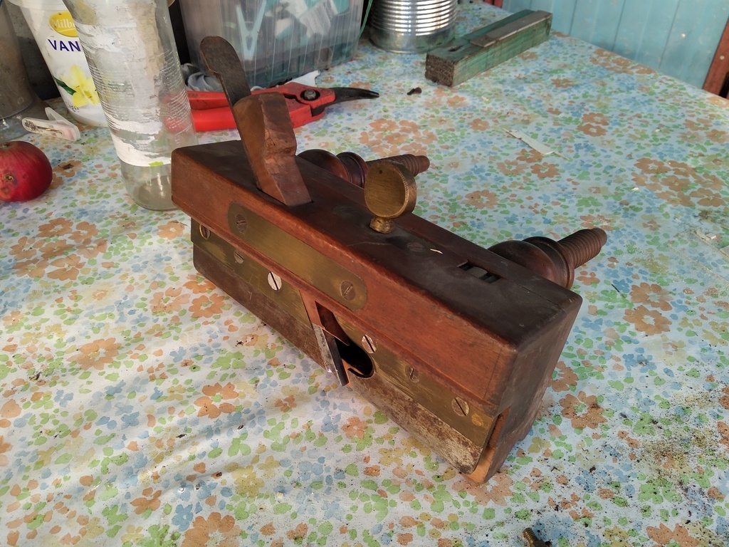

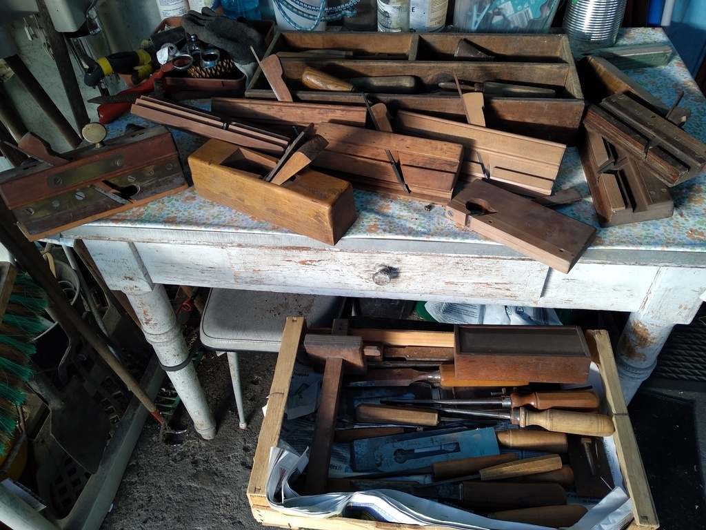

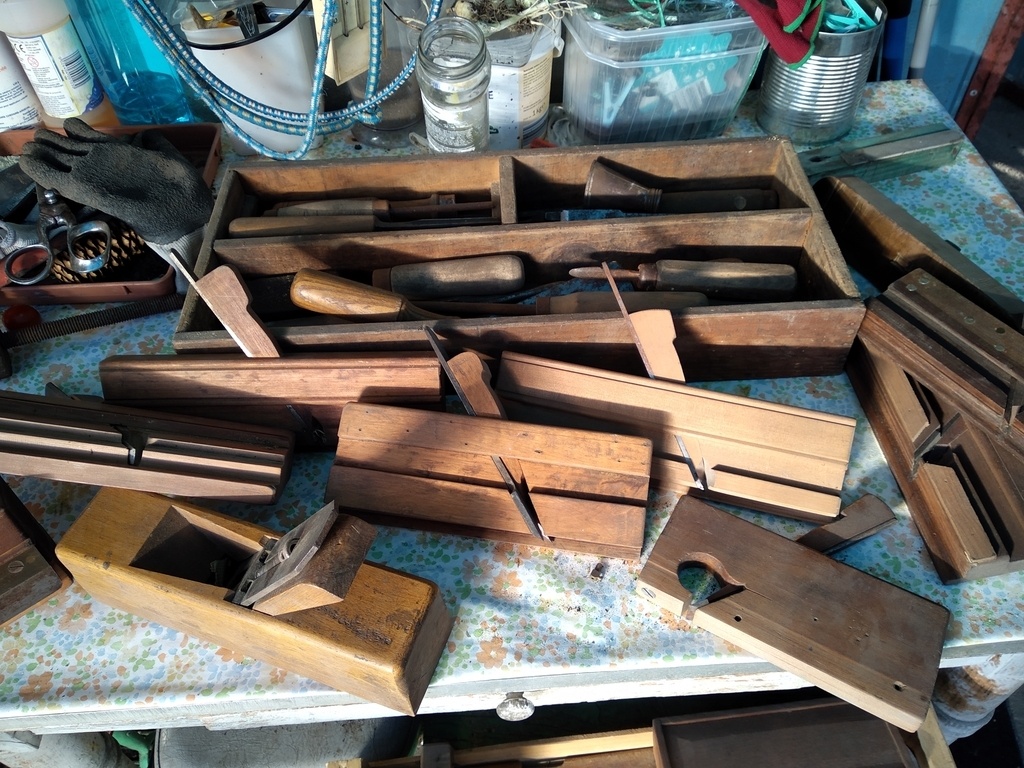

En visite en Lorraine chez mes beaux-parents, ils m'ont ouvert une armoire dans laquelle étaient stockés depuis 1979 les outils de l'arrière grand-père de ma femme, compagnon du tour de France, menuisier ébéniste aux Wagons Traylor, et m'ont dit de prendre ce que je voulais...
J'ai tout pris.
Les outils sont impeccables, prêts à resservir, les lames affûtées comme des rasoirs.
J'ai repéré l'usage de tous les rabots, par contre il me reste le Goldenberg pour lequel je sèche.
D'après Google c'est un bouvet mais à quoi sert-il et comment s'en sert-on ?

Grâce à vous je viens de le regarder sous un autre angle et en effet j'ai deux écrous en bois encastrés dans un logement qui permettent de bloquer les deux parties de l'outil.

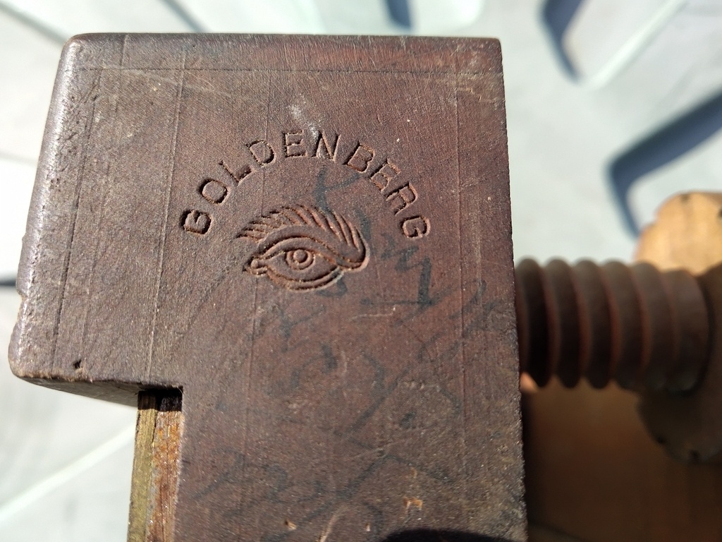

Pour répondre à etiennedesthuilliers , c'est un Goldenberg et j'ai toute la panoplie de couteaux en parfait état de fonctionnement (je me suis même coupé en les manipulant).

Le rabot en hêtre avec la semelle rapportée en chêne vert à l'air bien. Cela vaut le coup de remettre le fer sous le coin, et de l'essayer.
Comme le contrefer est vissé, il ne devrait pas être trop difficile à régler.
Tu verras, ça glisse bien mieux que la fonte 😉

C'est un Goldenberg 42, il marche très bien, il me fait des copeaux comme du papier à cigarette.

Très jolis bouvet à rainer (rainure) (un must), réglage et blocage par vis en largeur (guide) et profondeur avec la clef à vis du dessus ! outil super pour travail manuel !

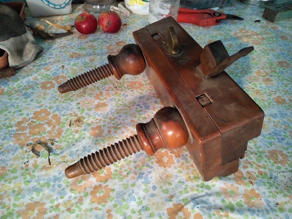

Merci Sylvain, j'avais bien repéré le réglage en profondeur avec la vis au dessus, mais quand je desserre les deux vis en bois, les deux parties sont flottantes et bougent.

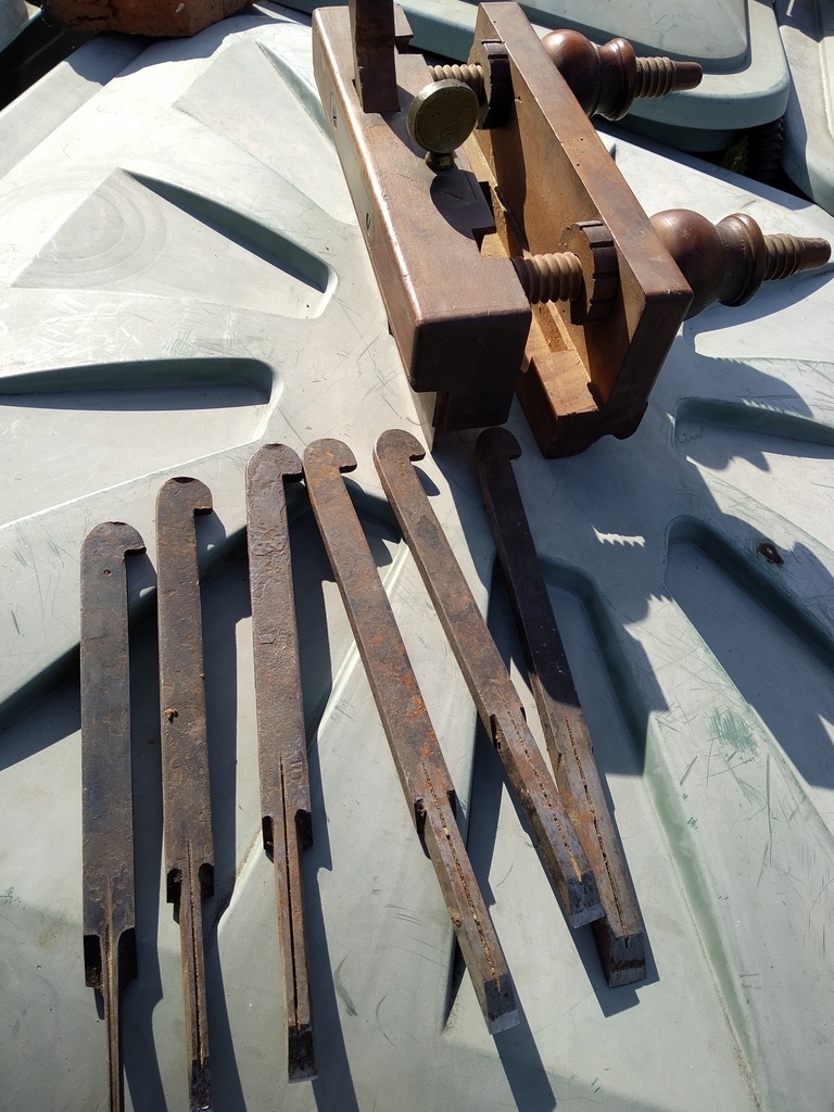

Sinon oui, sacré lot, avec le bouvet j'ai plusieurs lames de differentes largeurs.
50 ans dans une armoire, à part un peu de poussière et une très légère oxidation, je suis étonné de l'état des matériels. Le trusquin a du être fabriqué au début de sa formation en 1910, un peu de décrassage et il va repartir comme de rien
Tu azs deux écrous à l'intérieur en bois qui viennent srrer le réglage.
Tu écartes avec les boulons en bois extérieurs et tu bloques ensuite à l'intérieur.

En effet j'ai bien remarqué deux sortes de mollettes à l'intérieur, je pensais que c'était juste la fixation des boulons en bois.

trente six seb +1 oui se sont les secondes vis de blocage

il est vendu en général suivant les modèles avec plusieurs fers de largeur différentes
avec la marque il est possible de connaitre l'année de fabrication
voir le livre que je connais bien et pour cause de pierre bouillot

Pour le bouvet, il sert à faire des rainures, et s'utilise en gros comme n'importe quel rabot. A la différence qu'il est muni d'un système de guide parallèle réglable qui viendra prendre appui sur le parement de la pièce que l'on veut rainurer. Celui-là est en plus muni d'un système de réglage de profondeur, par la "vis violon" au dessus.
