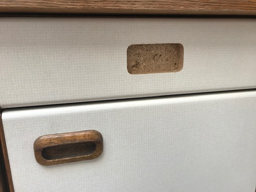

Comment recouvrir un vide dû à l'enlèvement d'une poignée dans un panneau de porte de cuisine?
Je suis novice et me retrouve seule à rénover mes portes d'armoires de cuisine.
J'aimerai repeindre les portes. J'ai enlevé sans abimer :-) ces poignées.
Evidemment, il faut combler le vide avant de pouvoir repeindre car j'aimerai la moderniser.
J'avais pensé à de la pâte à colle mais il en faudrait de trop et ensuite ça ne serait peut-être pas assez solide.

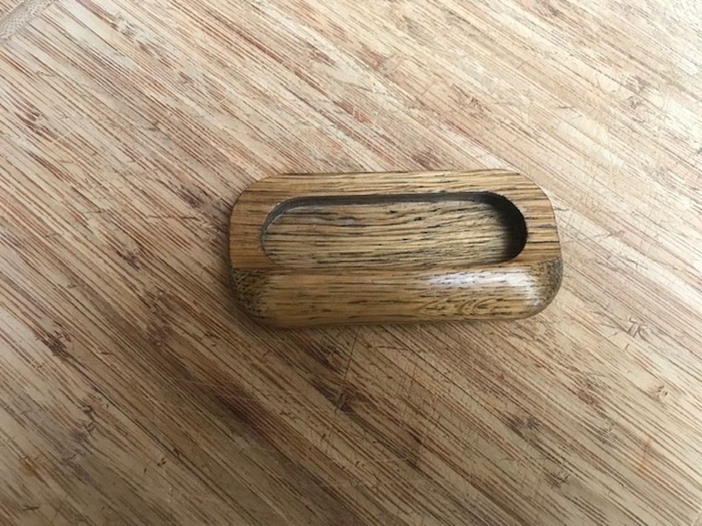

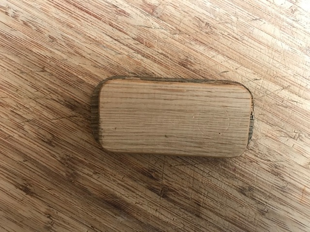

Donc, je me suis dite qu'il serait bien que je découpe le bord de la poignée (photo du milieu) et que j'insère de nouveau ce morceau de bois en mettant le verso côté visible. Ensuite enduire de la pâte à bois que je poncerai après séchage.
J'ai besoin de vos avis, je suis preneuse :-)
Les portes sont en mélanine, je pense. J'envisage de les poncer légèrement pour ensuite les mettre en couleur. Si vous avez des cpneils par rapport à ça aussi, c'est très bien :-)

L'objectif est d'éviter le plus possible la pâte à bois. Combler le trou par une pièce tirée des poignées peut être intéressant. Mais il faudrait que ça plaque parfaitement. Si tu peut faire un essai c'est bien mais question bête : si tu repeints les poignées également, est ce que ça ne modernisera pas suffisamment ?

je dirais que la solution de réutiliser les poignées est une bonne solution cela fera un bouchon et comme tu veut peindre c'est l’idéal.
concernant la finition le seul conseil que je donnerais est de ne pas se faire avoir par valérie Damido et consœurs les résines soit disant faites exprès en GSB sont merdiques je donnerais en effet un coup de papier de verre pour l'accroche et ensuite une sous couche et enfin la peinture

Tu peux coller une fine plaque de mdf rectangulaire sur la façade, donc proéminente, et en la centrant bien pour faire comme si le pourtour était feuilluré.
Combler, mastiquer etc etc, c’est un boulot énorme pour des portes agglomérées. Mieux vaudrait encore en racheter si tu veux que tout soit lisse...

le mieux est remettre le poignées .le bouchon se verra toujours après peinture. aussi bien de réutiliser les poignées. les peindre si vous le voulez .
