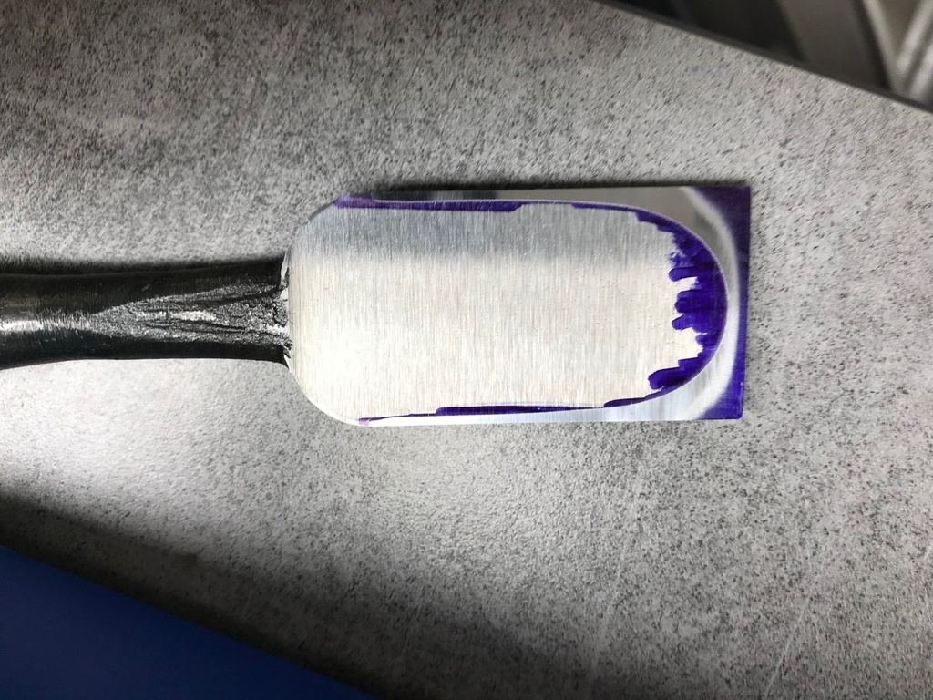

Ne fait pas la même erreur que moi sur l'affutage du plat. J'ai travaillé l'intégralité de la face alors qu'il ne faut faire que l'extrémité. Résultat en image :

Si je comprends bien la photo, le marqueur met en évidence le fait qu'en travaillant tout le plat/dos du ciseaux, tu n'as pas atteint l'extrémité qui rencontre le biseau. Mais en ne travaillant que l'extrémité, cela ne va-t-il pas altérer la planéité (dans la longueur) en "creusant" encore davantage l'extrémité ?
Si l'écart entre l'extrémité et le reste du plat devient significatif, cela ne pose-t-il pas de problèmes dans l'usage du ciseau, par exemple pour une coupe bien droite ?
Aussi, ne vaudrait-il mieux pas travailler tout le plat, ou ne serait-ce que les premiers centimètres (fonction de l'usage), afin d'avoir un plat de référence ?

Il faut travailler les premiers centimètre à plat sur la pierre. Pas besoin de beaucoup plus. Je pense que Séverine a utilisé toute la planche du ciseau y compris la partie au bout ou il n'y plus le rebord. Ce qui fait que la "planche" du ciseau reposait en partie sur le creux...

benjams oui c'est ça.
Philip voici mes réponses :
Sur la photo, c'est ce que je mets en évidence. Mais une fois l'affutage terminé sur le plat, j'atteindrais le tranchant. Le problème c'est que c'est très long puisque l'acier est très dur. Et pour le moment, je ne l'ai fait que sur un seul ciseau.
Là je ne comprends pas. Qu'entends tu par "creuser" encore d'avantage l'extrémité ?
Je ne pense pas que le plat dans ce cas là est exploitable comme on peut le faire avec un ciseau classique avec un plat plein. Et ça me permet une transition avec ce que je voulais rajouter 🙂.
J'ai découvert sur Instagram très récemment que certains utilisateurs de ciseaux japonais affutaient le plat sur la longueur comme je l'ai commencé. Donc je vais continuer dans ma lancée, même si apparemment il est plus dans la coutume que de n'affuter que l'extrémité du plat.

Pour illustrer ma question "Mais en ne travaillant que l'extrémité, cela ne va-t-il pas altérer la planéité (dans la longueur) en "creusant" encore davantage l'extrémité ?", j'ai tenté un petit dessin en espérant que ça soit plus clair 😅 avec le dos/plat en bas et le biseau en haut.
En ne travaillant que l'extrémité du plat, vient un moment où elle se "creuse" et on perd la planéité sur la longueur.
Bien sur, mon dessin est très exagéré (on dirait presque que j'ai dessiné un double biseau...) et j'imagine bien que dans la réalité on arrive rarement à ce genre de cas extrême.

Mon approche est de mon avis peu répandue parce que l'acier est vraiment dur. Je travaille mes plats sur le chant de la meule de ma Tormek. A la main, c'est doit être un travail de titan.

Je pense avoir compris ta question 🙂. En fait, au fur et à mesure de l'affutage du plat, le creux recule et laisse ainsi toujours la place à une partie plate.
J'espère être claire à mon tour 🙂
