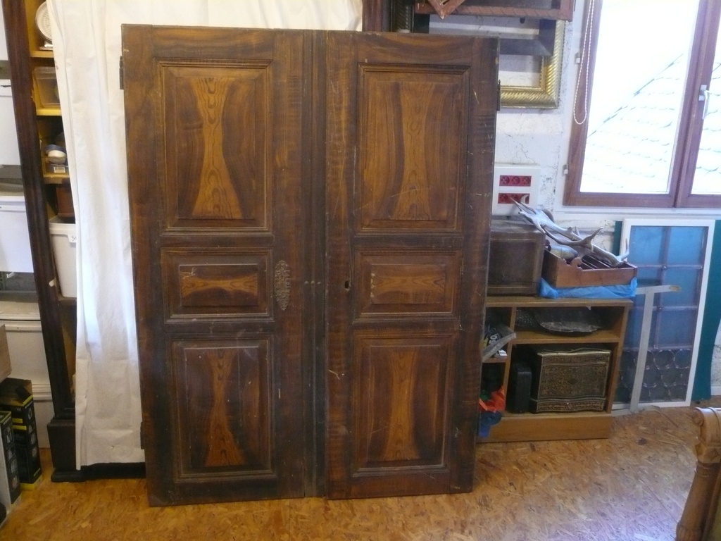

Ces 2 portes proviennent d'une armoire alsacienne qui grâce à son entrée de serrure en laiton estampé et à sa serrure de bonne facture me font dire que sa fabrication s'est située vers 1820/1840;l'état de conservation est parfait et les assemblages n'ont pas bougé d'un poil.
Elle se trouve dans l'atelier de ma femme et je n'ai qu'un droit de passage!
Je les ai retrouvées dans mon stock de vieux bois pour restauration...leur nouvelle vie sera d'être intégrée dans une boiserie murale.
Alors à vos stylos! ........AZERTY'S

oups j'avais gaffé !! un indice , c'est du bois d'arbre !! 😵
9 réponses
Allez tout le monde a compris , ici un vrais artiste de la technique !!
faux-vrai.com/les-faux-bois/
Folgansky
C'est Lambert du Décor pour ainsi dire
elle est bonne !!
Mais du coup, ils faisaient déjà ça en 1820/1840 ?
Et donc, quel est le support ?
oulllllààààààà!! les romains connaissaient déjà , et peut être les grecs !
Le support, étaient souvent en bois de résineux , et les peintures de faux bois précieux !

Je serais tenté de dire du noyer...; difficile à dire au vu d'une petite photo. Je viens de rénover un meuble du 19 ème sensé être en chêne, mais j'ai été surpris de trouver d'autres essences et de piètre qualité (résineux et fruitiers) dans les parties non apparentes, maquillées avec des teintures et de la cire. C'est souvent le cas chez les brocanteurs et dans les "marchés aux puces".
GillouSpitzbuewe
Du noyer? Très utilisé pour les vieux meubles en Alsace (entre autre).
2flow
ben moi le marteau a bomber le verre j'y cours j'aurais je crois plus de chance à le trouver que répondre à la question de quelles essence est ce .. mdr
SebD
Moi je dis PVC peint en chine 😈 🤘
Pour moi, c'est peint ou teinté.
Typiquement pin ou sapin AMHA mais je subodore aussi un piège.
Ça pourrait être un autre bois tendre vu que c n'est pazs sculpté.

J'imagine qu'il faut trouver un bois très utilisé et produit dans les vosges ou la forêt noire à l'époque ?
Vu le dessin du fil sur les panneaux, je dirais plutôt un résineux, mais je ne sais pas lequel.

Je n'y connais rien en reconnaissance d' essences mais j'ai comme l'impression qu'il y en ai plusieurs comme si un arbre en avait recouvert un autre a moins que sa ne soit un arbre greffer ? Du poirier 🧐

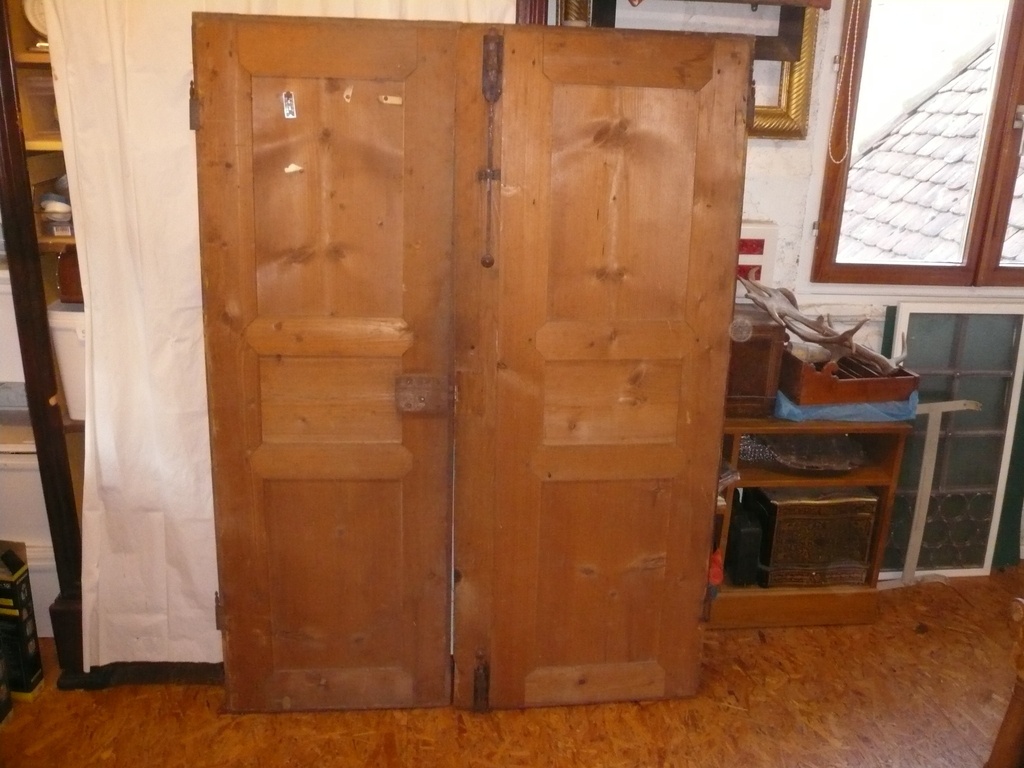

Et voici la réponse,
Chers collègues, merci pour vos réponses et commentaires ,
Tout d'abord sachez que ces portes dorment dans mon stock de vieux bois depuis plus de trente ans et que le matériaux servait aux restaurations d'anciens ( dans mon cas).Je ne peins pas aussi mal!
En prenant un bois ancien en restauration , on n'a pas de soucis de teinte, il est déjà raboté ( pas de trace de machines à poncer) et même pour une expertise on ne trouve pas de trace de maquillage.

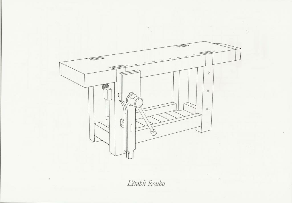

un certain "Roubo" dont des tonnes de personnes croient qu'il a inventé l'établi,( alors qu'il n'a fait que le décrire)
🙏 Ah merci bernardrebout , j'enrage intérieurement à chaque vois que je vois écrit "un établi Roubo". C'est un établi français, c'est tout... Mais bon, la mode est à la vision courte de l'origine des choses...

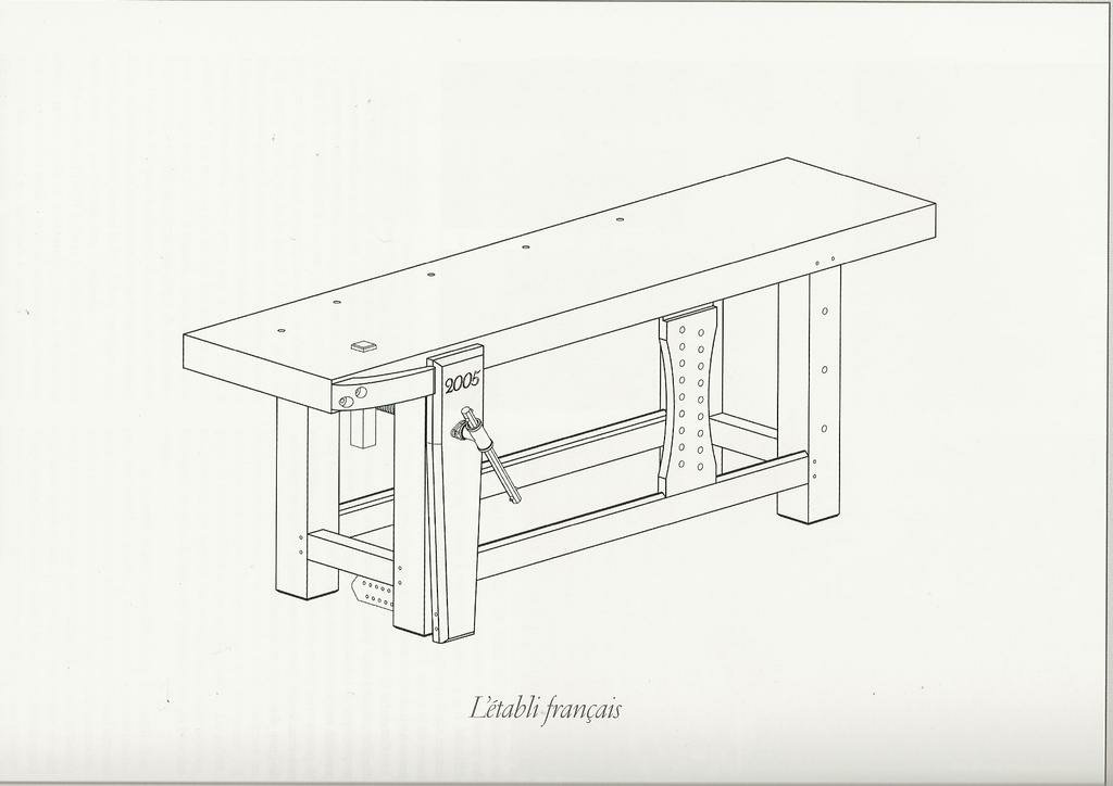

un Américain du nom de C Schwarz distingue "l'établi français" de "l'établi Roubo"
bernardrebout
Tu peux préciser,c'est très intéressant, merci
Niouniou
bernardrebout dommage pour l'usine !
Je m'occupe de ça dans la journée, ou soirée.
bernardrebout et dneis
Voici donc les établis de Schwarz : le français et le Roubo. D'ailleurs, ça va vous plaire, dans le texte, il dit l'établi "à la Roubo" en précisant que l'un dérive de l'autre, sans trancher ferment sur l’œuf et la poule. Les conceptions sont très proches.

C'est du bois de resineux , peint en faux bois noble ! faux-vrai.com/les-faux-bois/
bernardrebout
sylvainlefrancomtois Tu as raison Sylvain, Un faux bois assez moche d'ailleurs , mauvaise imitation selon moi .

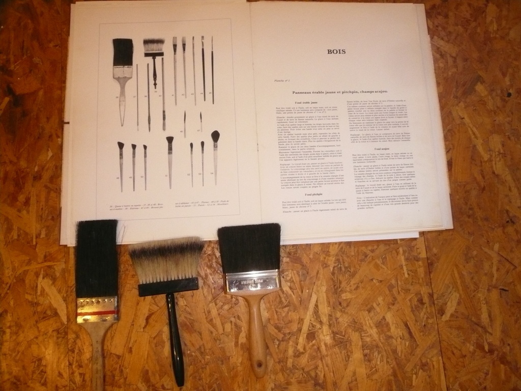

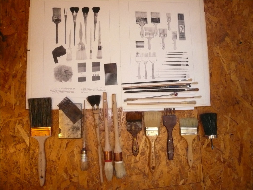

Une petite photo d'1/10 des pinceaux que je possède, il y a 30 ans je restaurais beaucoup de meubles peints, des boiseries , des plafonds, des coffres,des caisses de comtoises polychromes.
Les bois légers, sapin en général étaient utilisés en ALsace, Suisse, Allemagne du sud, Autriche pour e^tre recouverts de peintures polychromes pour embellir un bois de peu de valeur et chaque région et même parfois chaque ville avait ses motifs particuliers.
Je posterai un coffre prochainement quand j'aurai le temps de rechercher les photos.
Et pour l'apéro , sache que la bière était utilisée dans la technique de peinture pour les glacis.
