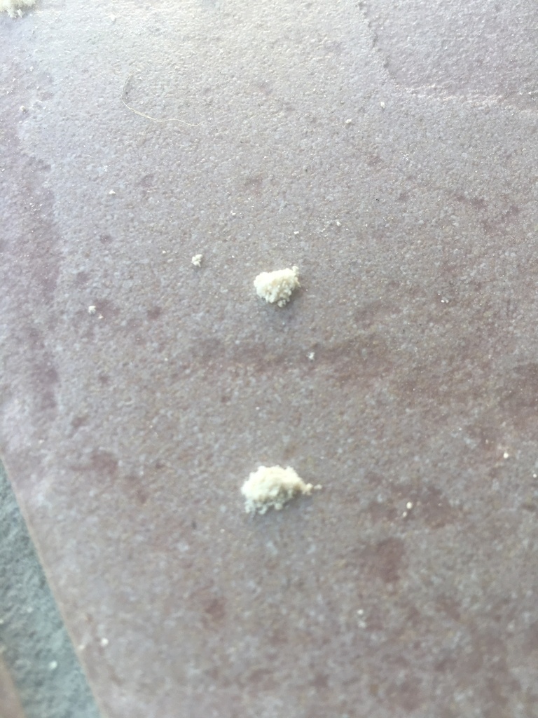

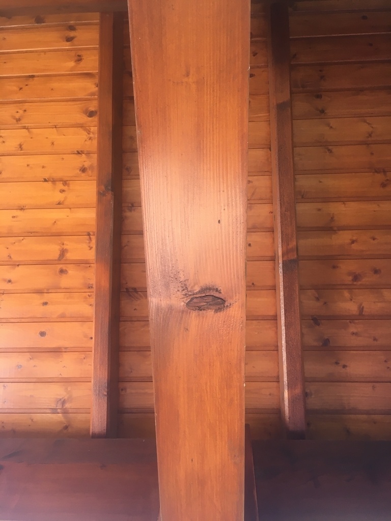

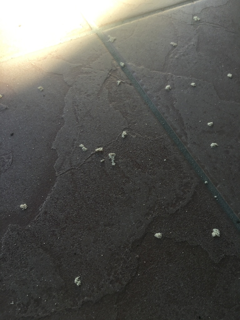

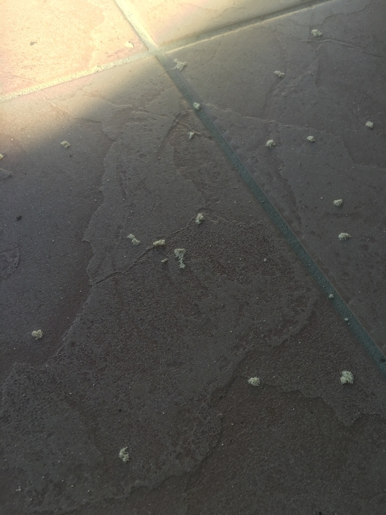

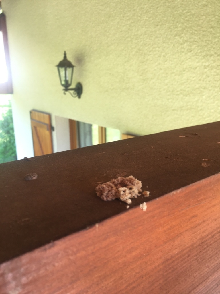

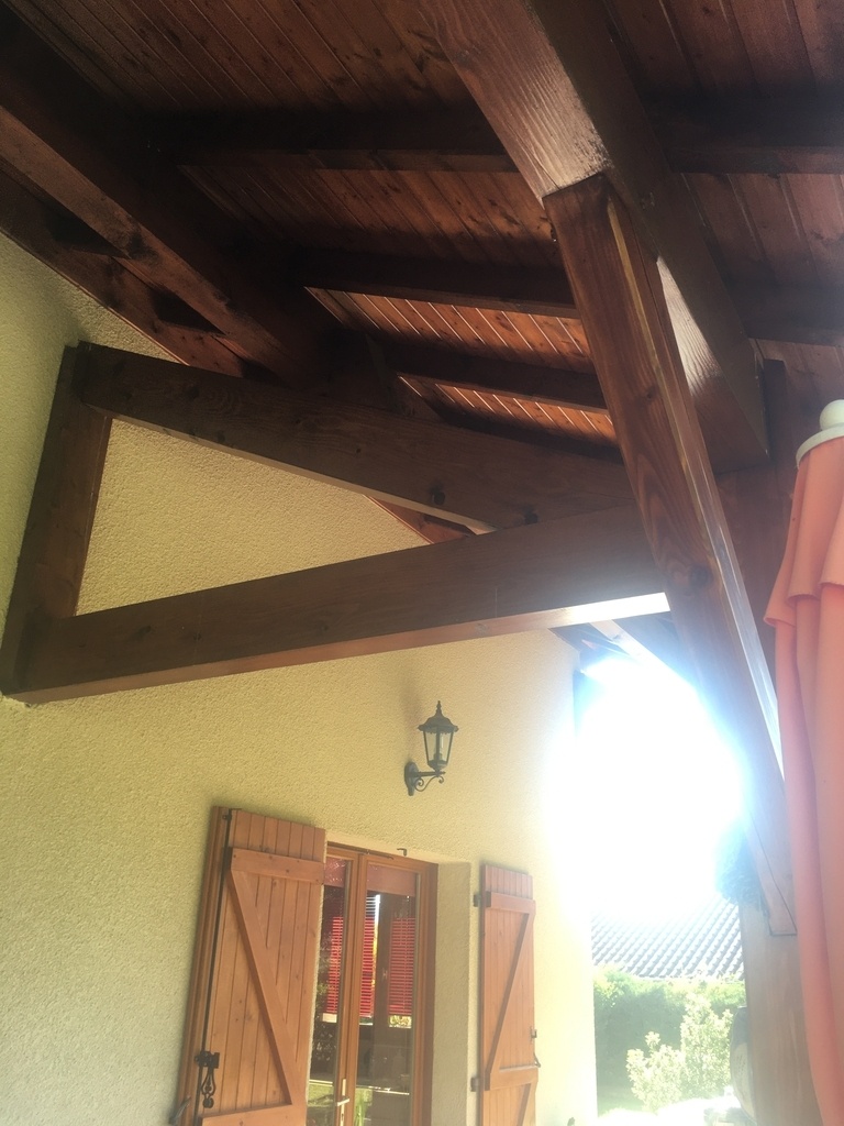

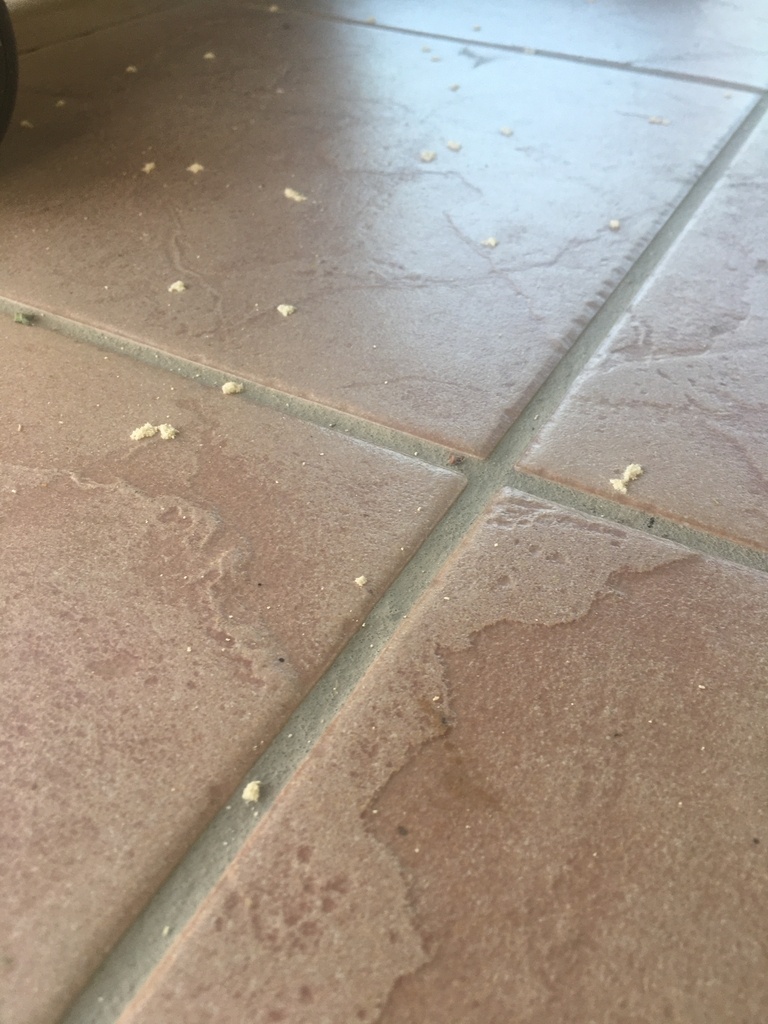

Bonjour, mes parents on plusieurs fois trouvé au matin sous cet entrait de la sciure ... en petit tas ... j’ai remarqué un petit trou sous l’entrait ,il y a aussi de la sciure sur l’entrait ... est ce que des professionnels pourrait me dire ce que ça pourrait être ? Si il y a des insectes à l’intérieur ils mangent bien le bois... que puis-je faire ...merci à tous de vos réponses

Pour moi c'est de la vrillette (grosse vrillette, les trous peuvent aller de 3 à 4mm et elles sortent entre avril et mai), elles laissent souvent des petits monticules de poussières de bois. Pour la grosse vrillette: une vermoulure granuleuses en forme de lentille de 1mm de diamètre. Ce qui me semble être le cas ici... Une photo plus précise serait bien.
Par contre, on est également proche de la saison de sortie des capricornes... (juin) Les trous peuvent se confondre (Les vrillettes peuvent aussi créer des trous "ovoïdes" si elles sortent en biais. Leurs trous sont généralement propres et ronds)
Il laissent tout deux de la vermoulure, celle ci est particulièrement fraiche.

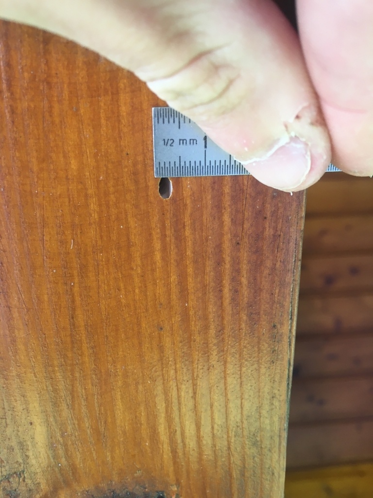

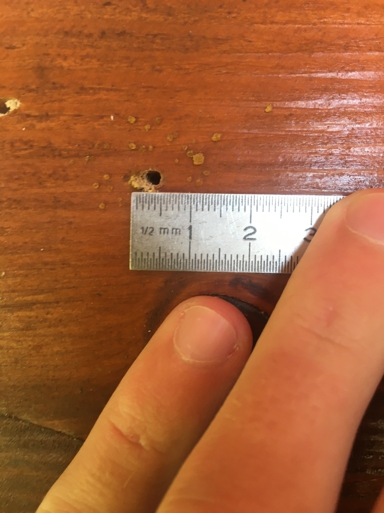

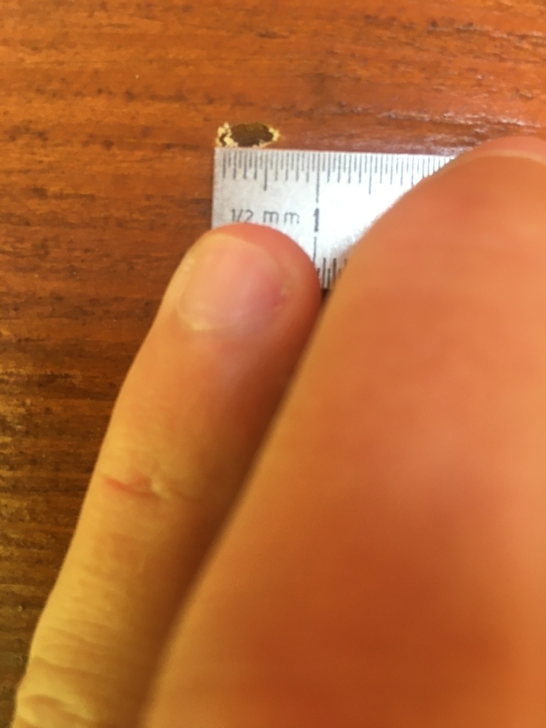

Une photo plus précise des trous serait bien avec mesure du diamètre stp.
Réalise un sondage pour voir si le bois sonne "creux".
Je t'invite à prendre connaissance de cette trouvaille pour avoir une solution de traitement écologique

Merci Corps et Bois !je vous envoie une photo plus précise 👍

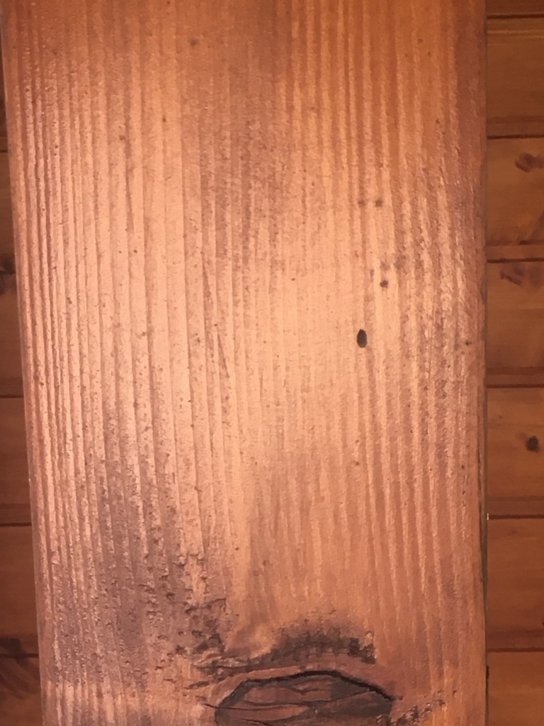

Voila les photos plus précises
CoB34
Ces trous mon l'air assez larges et majoritairement ovales... du petit capricorne peut être. Voir capricornes et grosses vrillettes.
Je n'arrive pas bien à distinguer la vermoulure. Ces petits détails sont importants pour les distinguer.
Je te laisse ce guide pratique qui te permettra de les identifier.

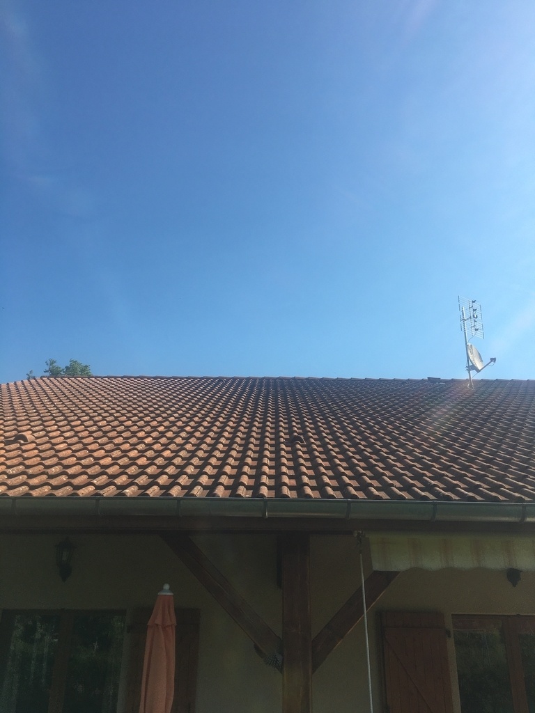

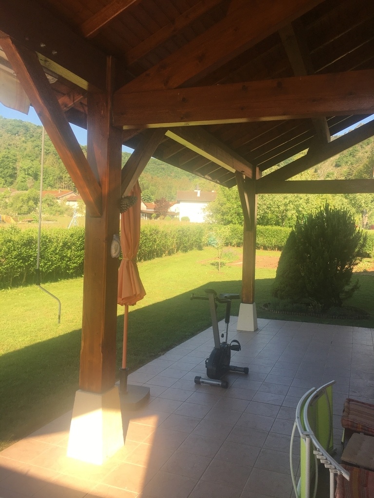

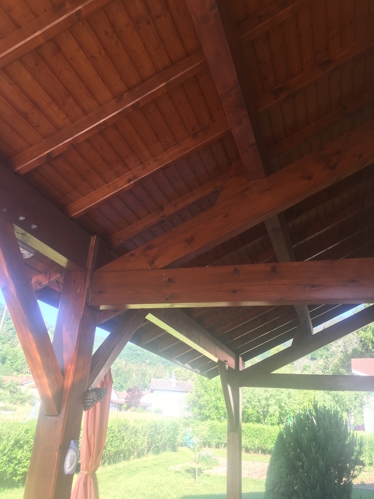

Regarde que la toiture ne présente pas de fuite, observe bien la base des poteaux, cette conception n'est pas la meilleure (même si elle isole d'une hauteur tout à fait bonne les bois du sol) le bois est trop proche de son plot béton. Après une bonne pluie battante ils sont trempés.
Les remontées capillaires se font par les abouts des pièces de bois, dans le sens des fibres du bois.
Observe également les bois en contact avec le mur...
L’excès d'humidité amène le développement de champignons, qui favorise ensuite l'arrivé des xylophages... (c'est le cas des vrillettes notamment).
Enfin, si la protection des bois (type lasure par exemple) a été appliquée sur un bois trop humide et, ou présentant des signes d'attaques d’insectes ou fongiques. Elle ne fera simplement que retarder sa dégradation future.
La lasure a tendance à retenir l’humidité excédentaire et le développement fongique peut proliférer sous la couche. Ce qui favorise les attaques d’insectes...
J'espère avoir pu répondre à tes interrogations.

sinon pour des traitements internes efficaces , les grands moyens avec une bombe a injections avec son tuyau et aiguille , pas très écolo , mais bon !!
C'est marqué pour intérieur , mais pas de soucis pour ce genre de cure active !
manomano.fr/p/...odel_id=1709086
Lilian01
Merci sylvainlefrancomtois !je regarde tout ça ...possible qu'il y ai des bêtes aussi sous les tuiles?
bernardrebout
Les trous que tu vois sont les trous d'envols des adultes, mais derrière , il y a les larves affamées....mais bon faut pas dramatiser sinon je devrais brûler ma maisonnette, Demain alerte Xylophène , c'est bien que tu ai posé la question, merci
