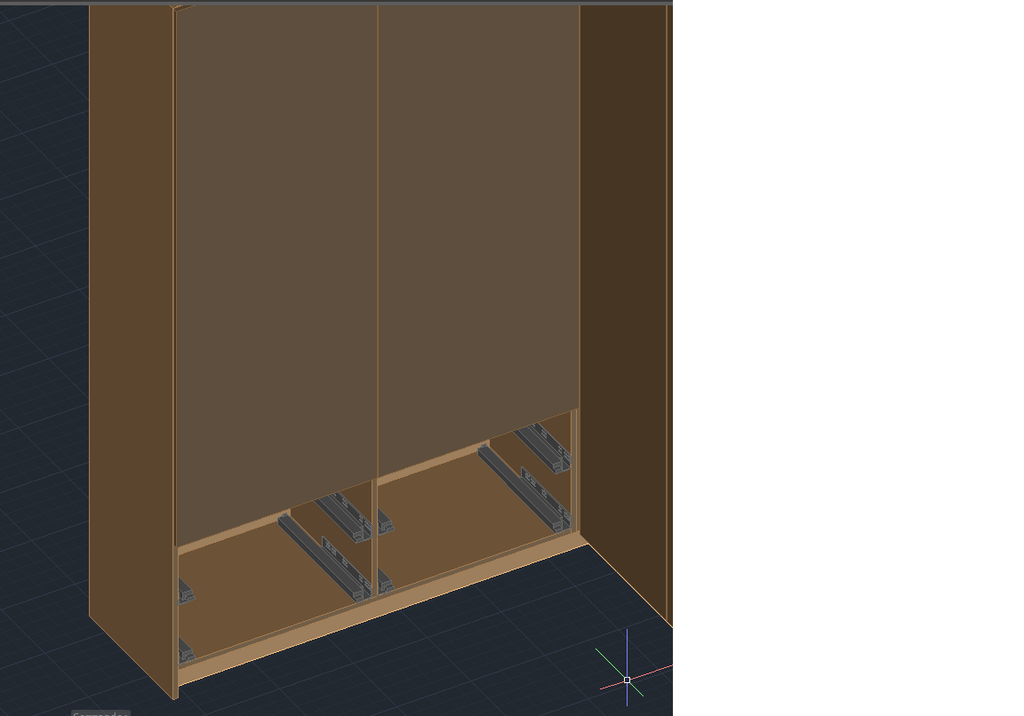

J’ai un projet ou je doit fabriquer un placard avec 4 tiroirs ou
2 tiroirs viennent l'un sur l'autre et cote a cote donc 4. voir image en annexe
Les mesures intérieurs ou les tiroirs doivent venir font 657x432 avec une profondeur de 470 pour un compartiment de 2 tiroirs

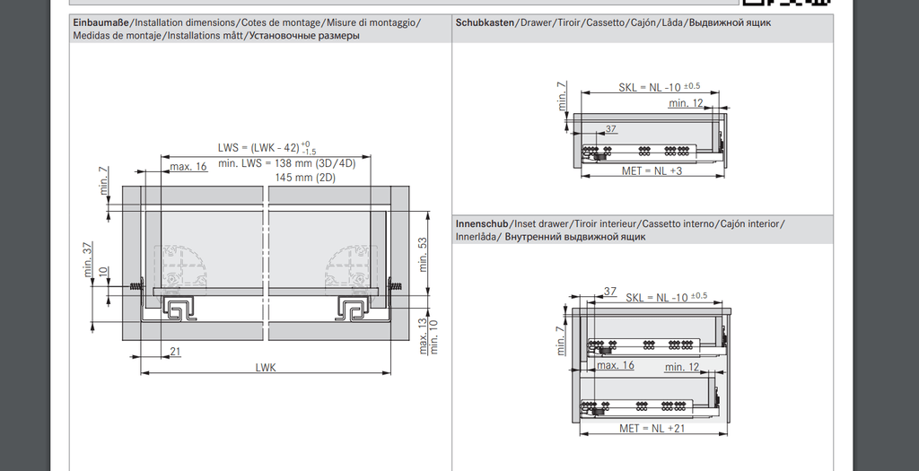

Je vais utiliser les coulisses Grass DYNAPRO Soft Close comme dans la vidéo d'Olivier Verdier.
J’ai regarder la vidéo sur les tiroirs d'Olivier Verdier mais j’ai encore du mal à calculer les dimensions du tiroir en elle-même.
J’ai regarder dans le catalogue Grass pour essayer de calculer moi même mais je reste bloquer avec le calcul suivant
LWS = (LWK-42) +0-1.5
Je sais que LWK est égale a la mesures intérieurs du caisson donc (657-42) mais après je comprends pas le +0-1.5.
C’est la ou je bloque et pareil pour savoir calculer la profondeur du tiroir. :/
J'ai mis une photo en annexe pour mieux comprendre.
Ma question est la suivante, pouvez vous m’expliquer avec un exemple le calcul a faire pour avoir les dimensions du tiroir a fabriquer ?
Ce sont des tolérances a ne pas dépasser ! ex : +0 tu doit être absolument a cette mesure maxi et - 1,5 tu peut être inférieur a ta mesure jusqu'à 1,5 mm
Gregory18
Ha d'accord, Donc la mesures est de 615 max ou alors 613.5 min?
