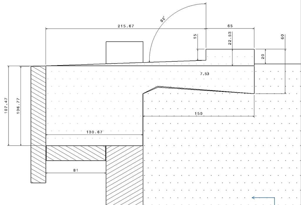

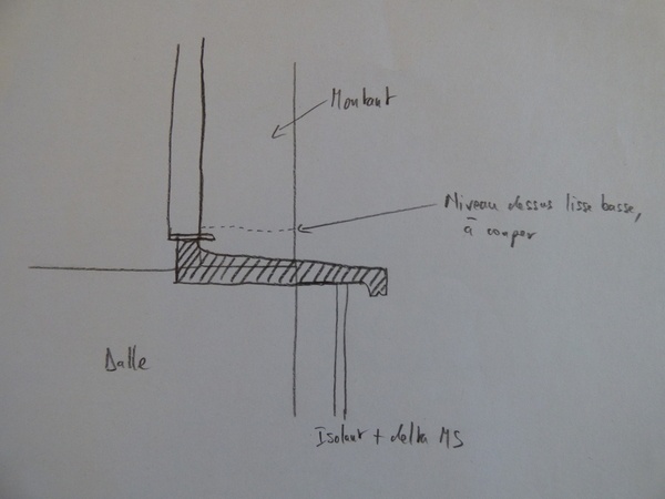

Pour être plus clair voilà une photo et un petit schéma de coupe.

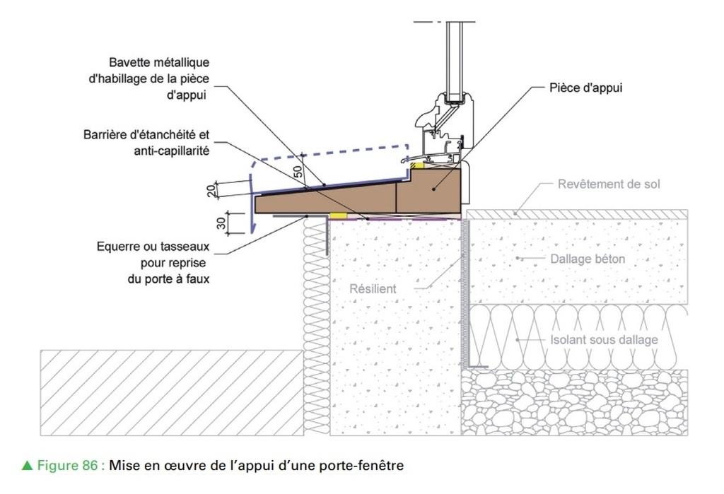

Ensuite, au vu des différentes réponses, et du guide du PACTE(programmepacte...s-ossature-bois),
je pense du coup privilégier une solution type "l'autre solution" de 2flow
cependant je pense (a priori) conserver une partie de ma lisse comme pièce d'appui, en effet elle est déjà en place, déjà en classe 4 avec sa rupture de capillarité, et déjà l'épaisseur qui me convient
je compte utiliser l'usinage qui va me servir à la couper pour faire du même coup l'épaulement qui va bien
c.f. la figure 86 du guide PACTE, donc similaire à ta solution 2flow, sauf que je récupère ma lisse comme pièce d'appui sous la porte, la seconde partie(à gauche sur le schéma du guide) je la ferai ultérieurement soit en béton soit avec des restes de 45x145 classe 4, qui viendra sur des équerres au dessus de mon isolant, avec un capot métallique plié

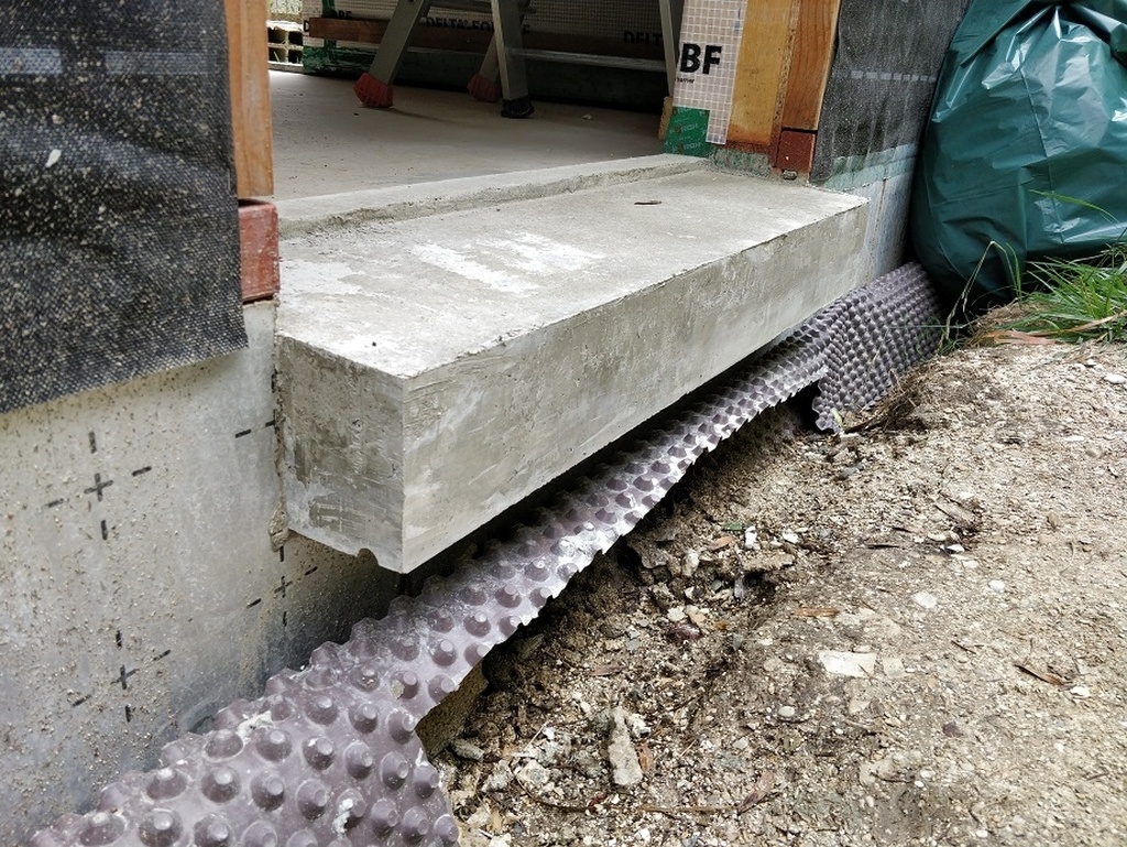

Voilà ce que j'ai fait au final :
  • couper les lisses de chaînage basses
  • découpe d'une partie de la dalle(environ 3cm de profondeur, la partie précédemment couverte par la lisse)
  • coulage d'appuis béton (ceux du commerce n'ayant pas du tout les bonnes dimensions) :
    • percement de la dalle sur le côté pour y mettre des fers de 10 scellés chimiquement(pour renforcer sous la partie en porte-à-faux)
    • coffrage avec des vieux meubles de salle de bain (un genre de formica, bien lisse, parfait pour décoffrer)
    • barbotine résinée pour l'accroche, partout sur le béton et le coffrage(pour que ça soit lisse)
    • béton fibré et hydrofugé, rejingot d'environ 15mm (environ 20mm côté intérieur)
      On a pu passer la chaudière(650kg) 12 jours après en passant sur le seuil... donc ça tient bien.
      (je sais qu'il ne s'agit pas de bois, mais si ça peut aider quelqu'un...)
      Encore merci pour vos réponses, qui m'ont bien servi pour trouver une solution.
Titi38
je me pose une question plus ou moins similaire, pourrais-tu faire un petit schéma et éventuellement des photos de ce que tu as réalisé ?
Merci 😀
Inconvenant
salut, oui j'ai tout ça en détail, faut que je retrouve tout

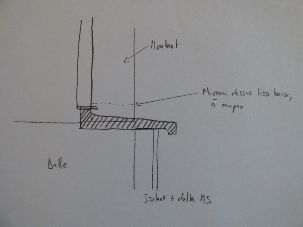

là c'est un plan de coupe de ce que j'avais théoriquement prévu

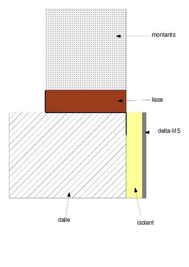

Donc à l'origine j'ai ça

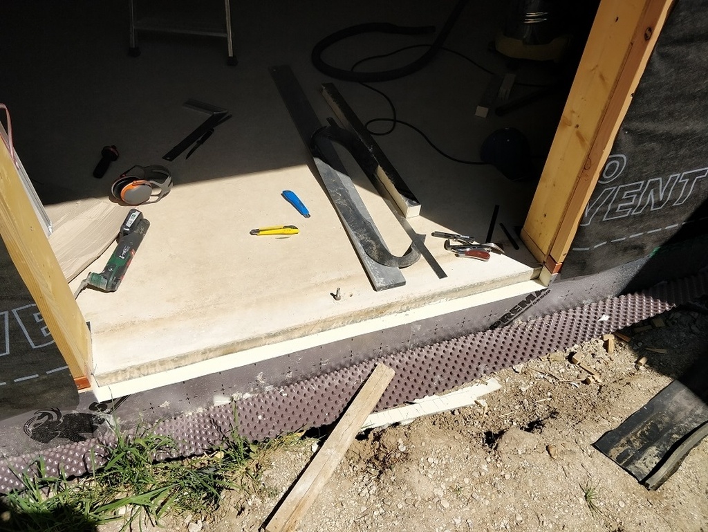

J'ai coupé mes lisses, la bande d'arase, l'isolant et le delta-ms
tout ça au niveau du sol

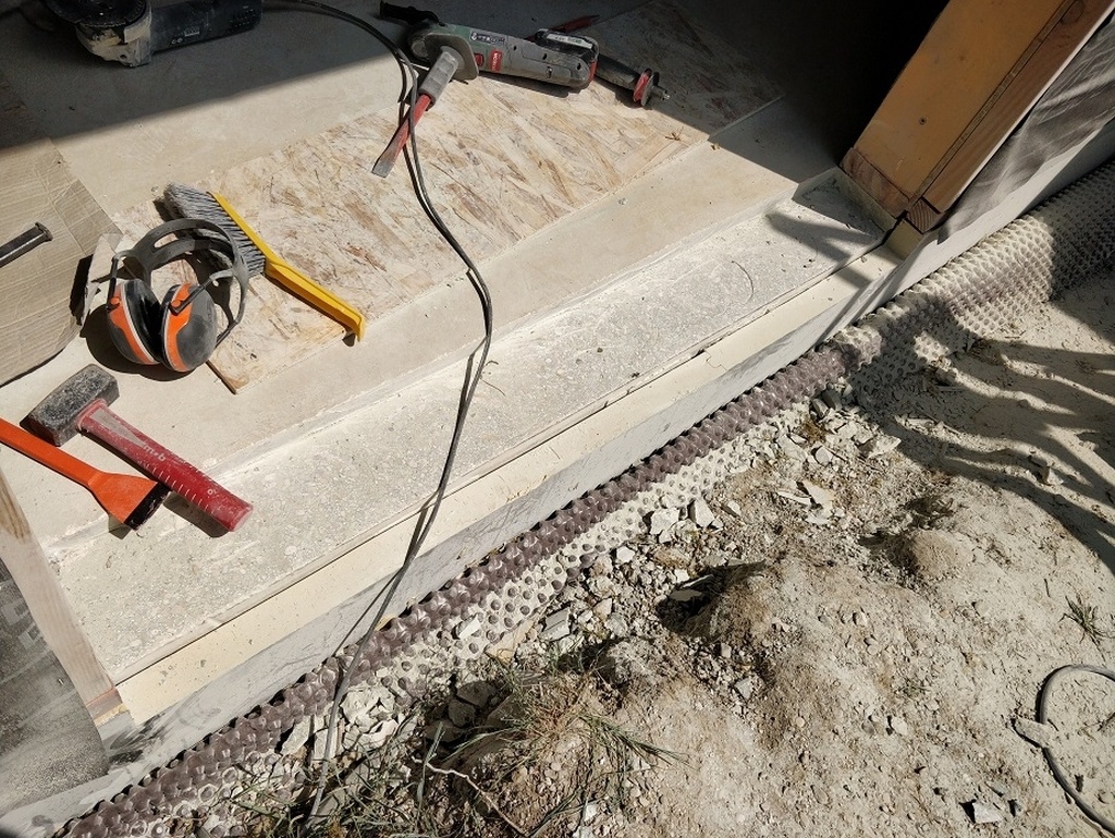

Inconvenant
... et après j'ai réfléchi et pensé à descendre l'isolant un peu plus bas 😅
Inconvenant
b(o)urinage pour faire l'épaulement pour faire de la place pour le seuil
j'ai d'abord fait une coupe horizontale à la meuleuse 230, le plus loin possible sans toucher les bords latéraux
et une coupe verticale à la 125(pour pas tomber trop profond, avec un bon disque t'as vite fait d'aller trop loin... et aussi pour pouvoir approcher un max des coins) côté intérieur du bâtiment
ensuite j'ai buriné
ensuite j'ai recommencé une coupe horizontale et reburiné, ainsi de suite jusqu'à arriver au trait vertical

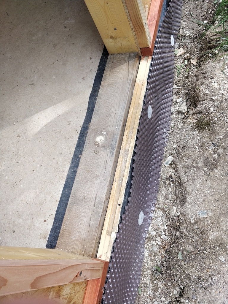

Inconvenant
un peu de boulot à la main pour faire des coins propres (oui je sais ça va être noyé dans le béton... mais l'idée générale que j'avais tout le long c'est d'avoir assez d'épaisseur de béton partout...)
Inconvenant
accessoirement j'ai aussi coupé la tige filetée d'ancrage de lisse qui passait en plein milieu... elle aurait certes pu servir de ferraillage mais comme il fallait que je coupe, pas le choix

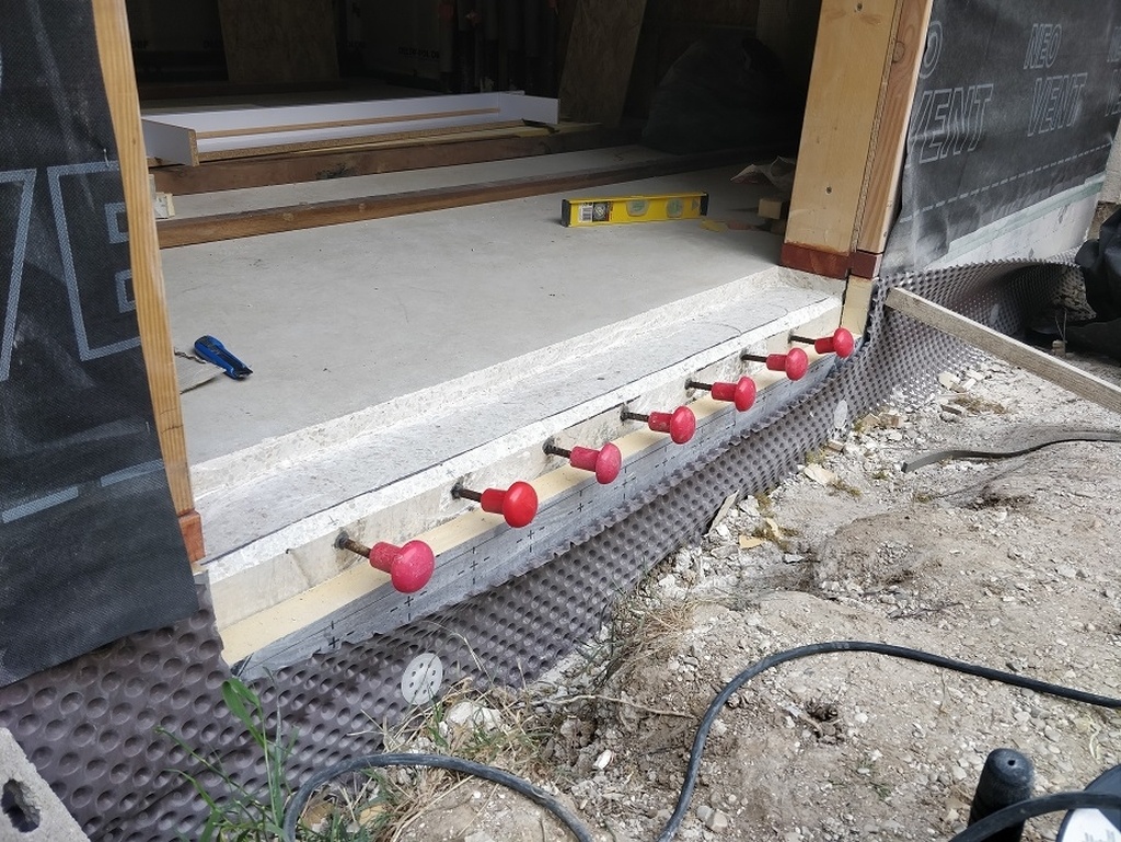

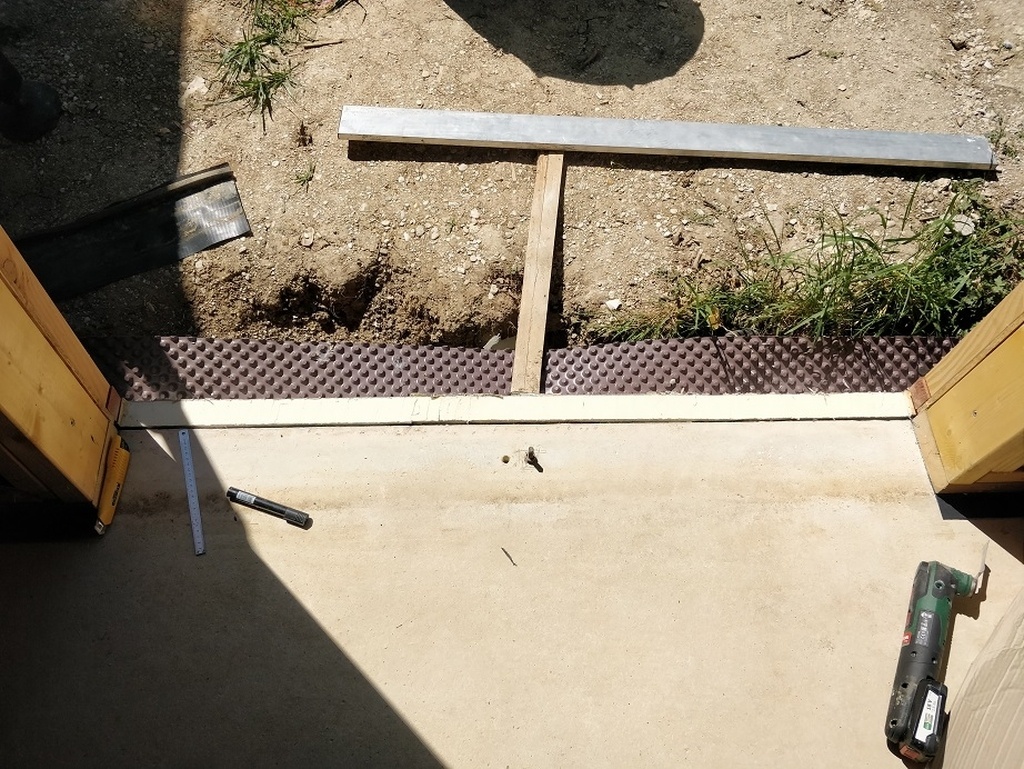

Inconvenant
ensuite biseau du bord, encore pour éviter que ça soit trop fin vers le bas du seuil (voir le plan de coupe au début)
percements au perfo répartis équitablement le long du seuil, ancrage chimique de fer à béton (de mémoire j'ai mis juste du 8, j'ai donc du percer à 10 ou 12, sur une dizaine de cm)
(et les ptis bouchons de sécurité pour pas s'embrocher sur une tige en glissant bêtement dans l'argile des fouilles...)

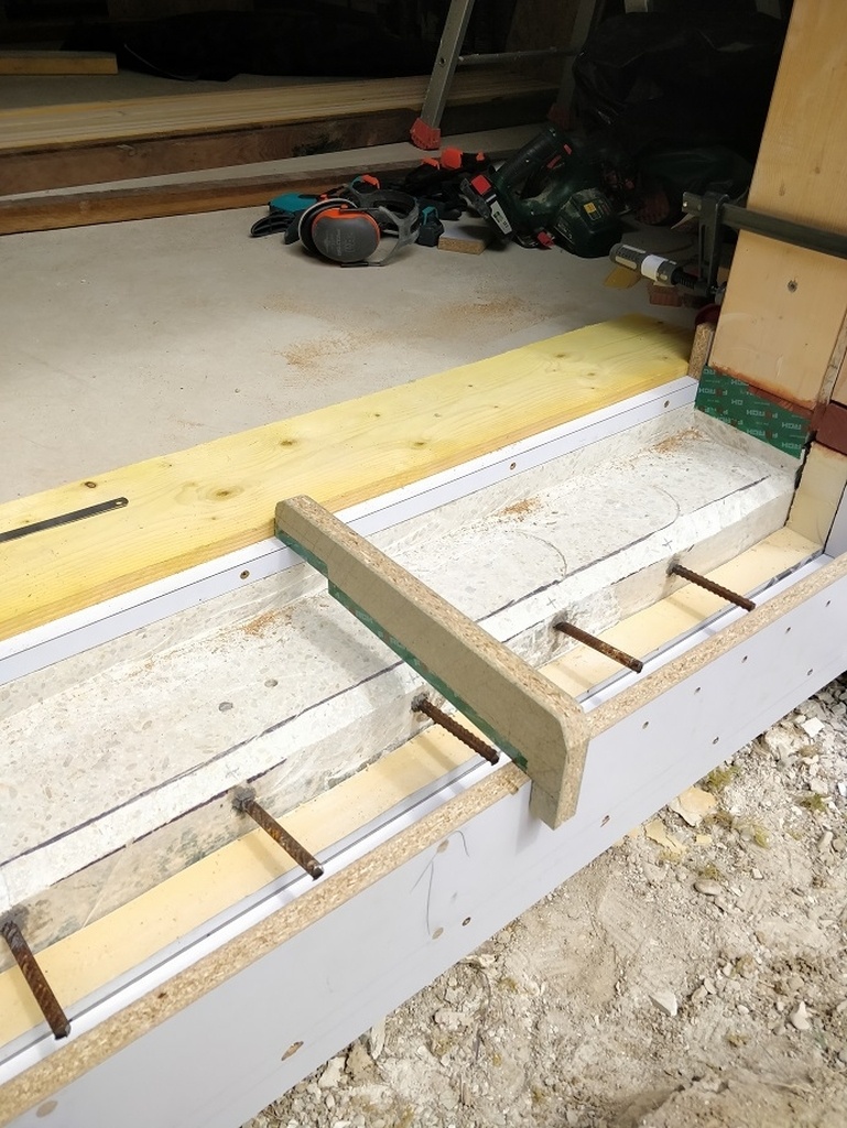

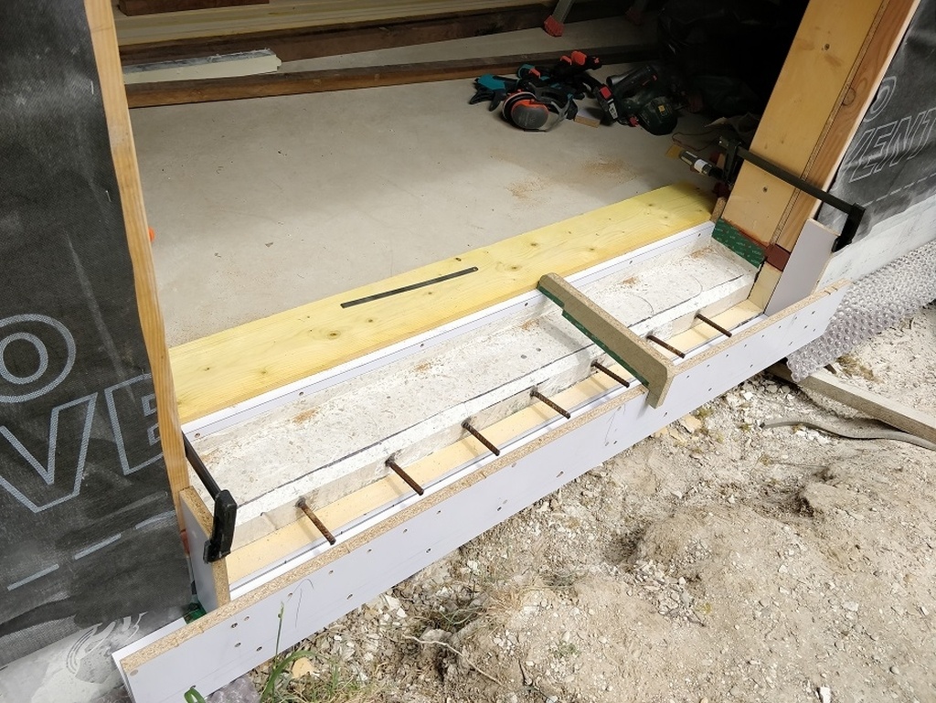

Inconvenant
coffrage intérieur et extérieur en mélaminé bien bien lisse
à l'intérieur il est vissé sur un montant d'ossature car il est fin dans ses deux dimensions donc pas rigide, et j'ai mis deux parties qui remontent sur les montants de l'ouverture, pour pouvoir tenir tout ça serré avec les serre-joints
idem à l'extérieur j'ai fait dépasser exprès le coffrage vers le haut pour le tenir avec le serre-joint
ce système m'a permis de bien être de niveau partout (tu peux déserrer facilement pour aligner l'un ou l'autre côté)
j'ai fait aussi une "règle" pour tirer les appui dans un bout de CTBH, que j'ai revêtu de scotch d'étanchéité de pare-pluie pour qu'il soit bien lisse au contact du béton(pas top, il s'est pas mal dégradé en cours d'utilisation, surtout au niveau de l'avant du rejingot)
