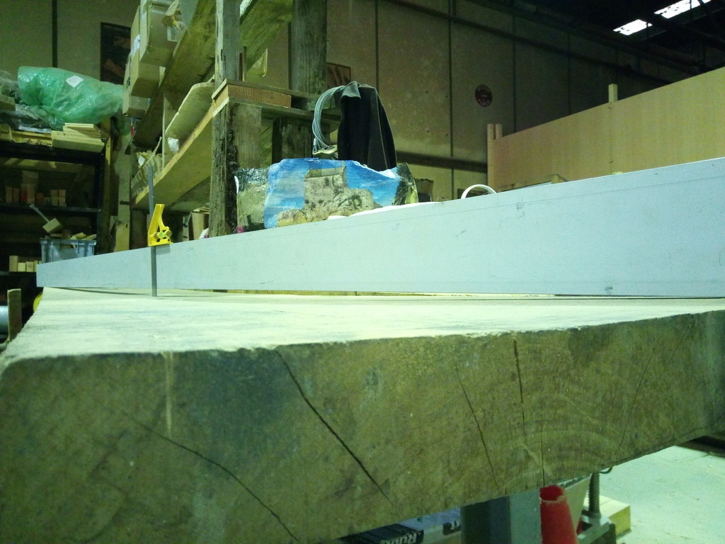

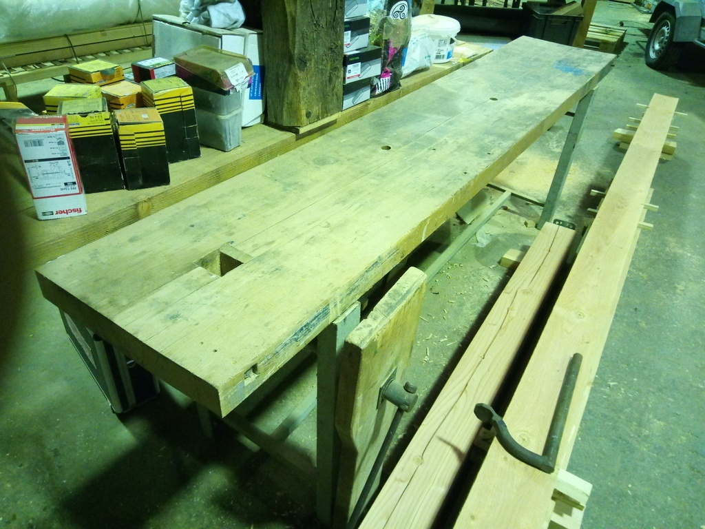

On m'a donné ce vieil établi (photo 1). Comme vous pouvez le voir, il a surtout servi à du bricolage en tous genres et n'a probablement pas vue de bois depuis un moment.
  • C'est un plateau en hêtre massif d'une pièce débité sur quartier (voir faux quartier, le duramen n'est pas visible sur une tranche), il repose sur un piètement métal et est maintenu par des tires fonds.
  • Il fait 2500mm de long par 455mm de large et 64mm d'épaisseur.
  • A ce jour, le plateau doit avoir ses 40ans de séchage et est sain.

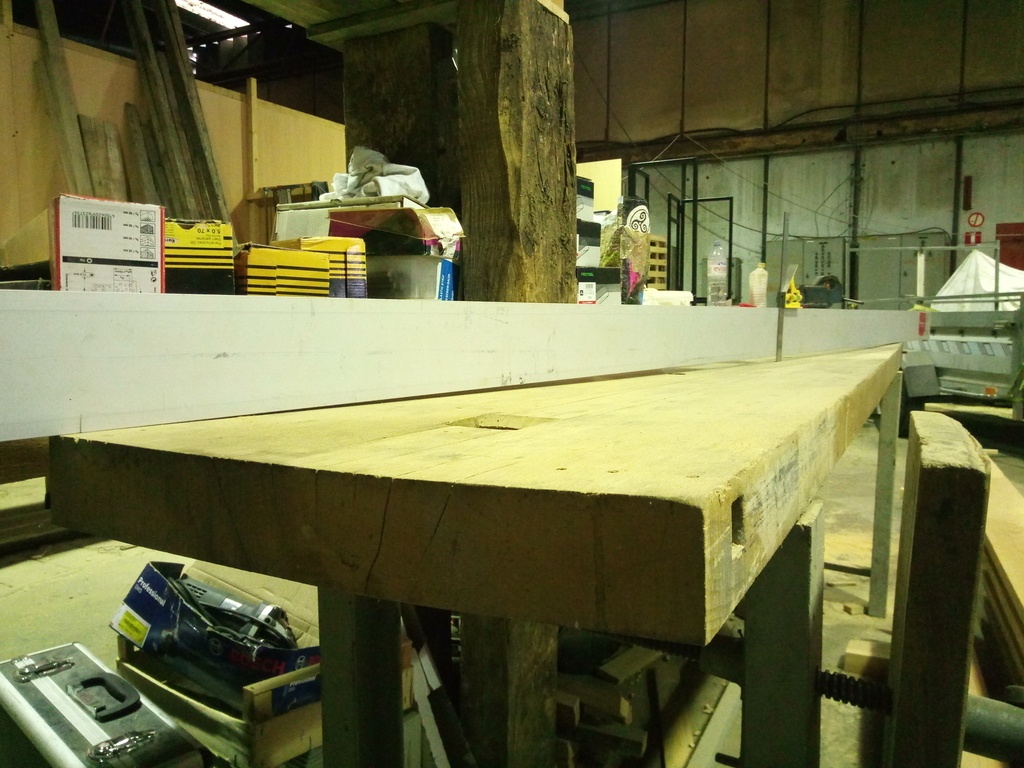

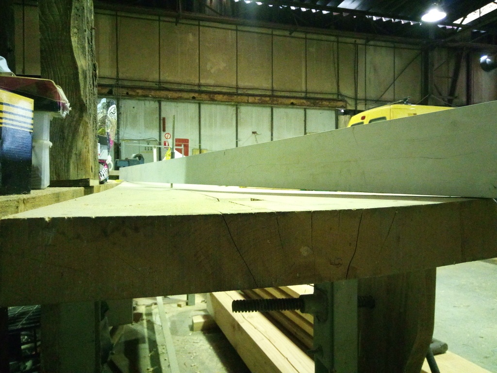

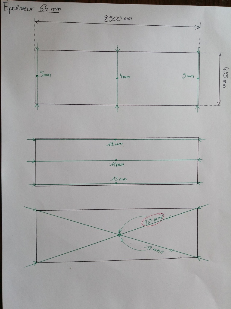

  • Visiblement le bois n'était pas suffisamment sec quand t'il a été posé. Tuilage, gauchissement, flèche de face (presque 2cm) et fente à cœur sont au rdv. Que du bonheur!
    (voir photo 5, relevés de hauteurs)
  • Il a passé le plus clair de son temps dans des locaux à fortes variations hygrométriques, ce qui est également le cas dans notre atelier.
    (voir photo 2;3;4)
Maintenant qu'il est bien sec, j'aimerais lui offrir une deuxième jeunesse. J'aimerais avoir d'autres avis sur la question.
