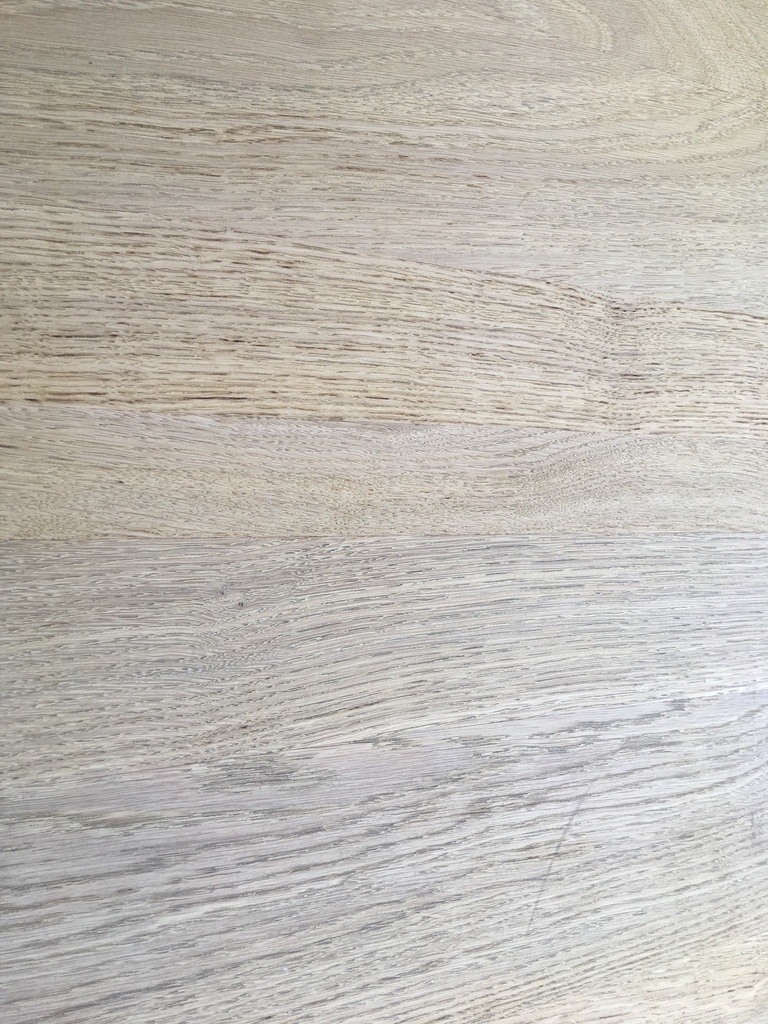

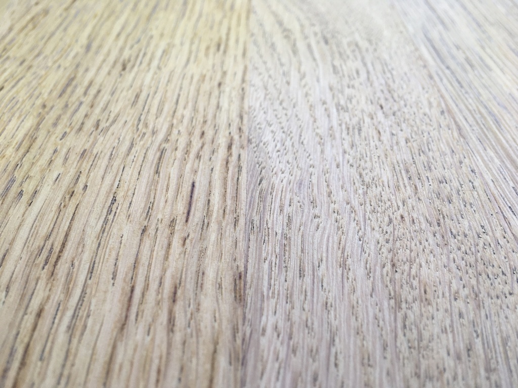

Je suis débutant dans la pratique de menuiserie. J'ai un soucis. J'ai récupéré des marches d'escaliers en chêne massif et j'en est fait une table pour l'extérieur. Il y a apparemment une couche de finition déjà présente sur le bois. Je ne sais pas déterminé ce que c'est! (voir photos ci-joint) J'ai renversé un peu de de vinaigrette et il y a une tâche maintenant. Que me conseillez-vous de faire? Sachant que j'aimerai éviter de la poncer. Quelle finition pour que ça résiste à l'extérieur?

Je ne vois pas de tâche de vinaigrette moi sur ta table, elle ne doit pas être très franche. Pour une table extérieure, à fortiori en chêne, tu ne la garderas pas nickel comme une table intérieure. Donc, une intervention est-elle réellement nécessaire ?
Dans tous les cas, si tu veux intervenir, prépare toi à refaire toute ta table : étant donné que tu n'as aucune maitrise de la finition, tu peux être certain de ne pas trouver la bonne. De plus, il n'est même pas sûr que la finition appliquée permette une reprise partielle. Donc, ponçage à blanc et nouvelle finition.

Plus simple en effet de tout refaire plutôt que perdre son temps et son argent dans des solutions complexes
Le chêne n'est pas adapté à l'extérieur la table ne sera donc pas niquelle longtemps. Pour la finition un vernis extérieur en plusieurs couches mais ponçage à blanc obligatoire (sinon aucune garantie que le vernis accroche )

comme il faudra y revenir tous les ans, je preconiserais une finition a l'huile exterieure pour eviter d'avoir a poncer a chaque fois. par contre vu que c 'est du chene il faudra bloquer les tanins avant

Merci pour vos réponses. Je vais poncer à blanc et revernir. Bonne journée
