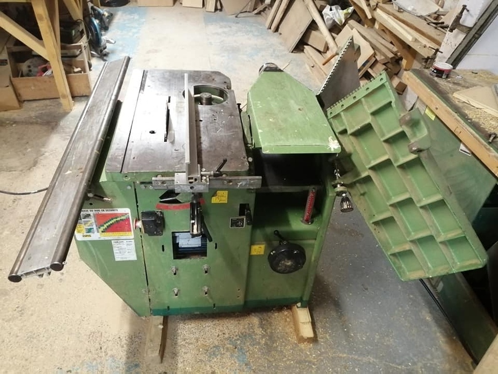

Nouveau dans l'activité et totalement néophyte j'aurais grandement besoin d'un avis pour mon premier achat sur un combiné... Je me ch... un peu dessus et aurais voulu de l'aide sur la machine...
Merci beaucoup!
Du coup, souhaitant sauter le pas, j’aurais aimé pouvoir profiter de votre avis de professionnel (ou pas) pour un combiné qui m’intéresse…
J’ai trouver un mec qui en vend deux vers chez moi, des ROBLAND 260 et 310. (Un est en en mono et l’autre en tri.) Je voulais savoir si vous aviez eu des retours sur cette machine, si ça valais le coup (l’une est vendu 1000€ et l’autre 2000€) et si vous aviez d’autres choses à me dire…. A prévoir, à penser, à regarder...
Je vous met en photo les images que j’ai, je suis censé allez le voir jeudi, j’espère que vous pourrez prendre le temps de me répondre avant que j’y aille…
Mille merci.

Bonjour Benlea. Moi j'ai le 310 j'en suis très content il fonctionne bien ca fait 6 ans que je l'ai et je n'ai jamais changé de pièce dessus a part la courroie d'entrainement de la scie.
Les seuls reproches que je fait c'est la course du chariot un peut courte, le fait que ce ne soit pas un chariot rase-lame et surtout le réglage du guide sur le chariot qui n'est pas indexé du coup je le laisse à 90 en permanence.
Si tu as d'autres question n'hésites pas.

Le chariot rase-lame ces un chariot qui passe juste à côté de la lame,du coup il n'y a pas de table entre le chariot et la lame de scie.avec ça il y a moin de frottement sur la table et les coupes sont plus précises.
Il n'y a aucun problème pour faire des rainures.
la course du chariot permet de metre des planches de 60 Cm max entre le Gide du chariot et la lame de scie.

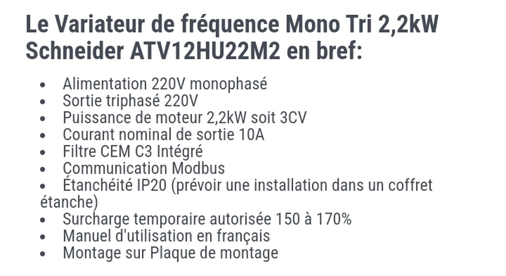

Est ce que vous pourriez me donner les références du variateur que vous avez installé dessus ?
Je vous remercie
Cédric
Mikerix68
Perso j'ai pu avoir un Schneider mais tu peux aussi mettre du chinois qui fonctionnera pareil.

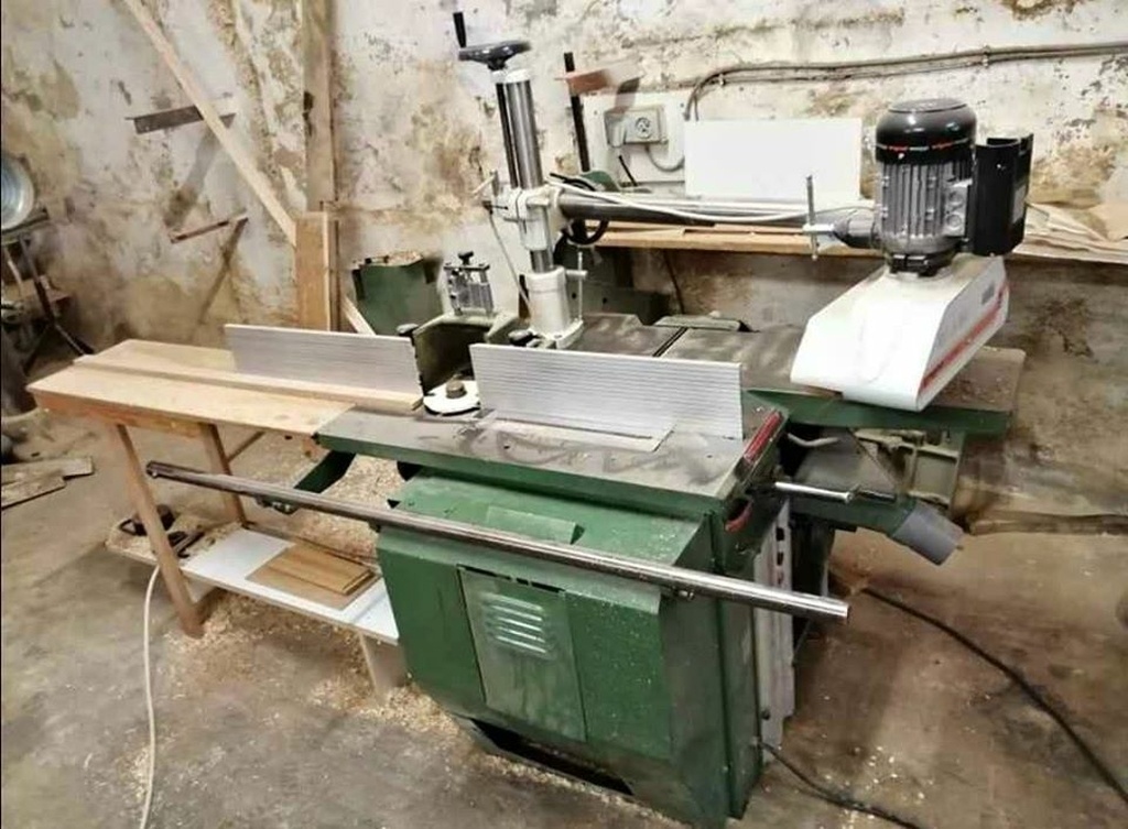

Bonjour, j’ai celle à double rail qui est une X310 l’autre photo c’est une K260.
C’est une très bonne machine, selon l’entretien il faut reprendre certains réglages. Guide de degot assez rigide.
Le seul point noir c’est le rail qui est difficile à régler pour faire de beaux tenons.

  • le chariot de sciage / tennonage : comme Huges je le trouve infernal à régler et n’ai jamais eu de bons résultats avec. Je ne l’utilise plus.
  • le guide parallèle qui est fatigué chez moi et donc n’est pas ... parallèle 😅
  • la poignée de réglage de hauteur de scie qui n’offre pas un réglage de précision facilement

Benlea ma machine ressemble très fortement à la 310 de ton poste. Elle a été achetée neuve dans les années 80 par une personne qui s'installait menuisier. Il n'est resté menuisier qu'un an et demi puis l'a gardé pour retaper sa maison.
Dans les choses à regarder tu peux :
  • vérifier le fonctionnement de la toupie -> il ne doit pas y avoir de vibration lorsque celle-ci tourne
  • vérifier que l'axe de dégau ne présente pas de points durs
  • vérifier les lames de dégau
  • vérifier que l'axe de scie ne présente pas de points durs
  • tu peux ouvrir la petite trappe qui est sur le cote scie pour vérifier à l'intérieur l'état des courroies
  • vérifier que l'entrainement de la dégau fonctionne
Pour info avec la mienne j'ai eu :
  • guide scie circulaire
  • capot de protection circulaire
  • guide dégau
  • capot et guide toupie
  • chariot de tennonage
  • mortaiseuse

J’ai vu sur la photo de la 260 qu’il y avait un entraîneur si tu peux prends le !
Benlea
TristanG Ok du coup les point dur voudrait dire qu'il y a eu un pet sur l'axe? Qu'il à tapé quelque-chose et qu'il à été tordu? Peut-il y avoir des soucis dans l'avenir?
L'entraineur c'est quoi sur la photo et ça sert à quoi stp?
Merci!
TristanG
Benlea pas forcement un coup mais sur mon arbre de dégau/rabot c'est simplement que les roulements étaient usés et donc les billes faisaient moins bien le boulot.
Concernant l'entraineur cela permet quand tu utilises ta toupie de t'aider à amener le bois en le plaquant bien sur la table et le guide et t'évite de mettre les mains au niveau de l'axe / fraise par inadvertance.
Ex : youtube.com/wa...h?v=cPyNs8MQnZA
