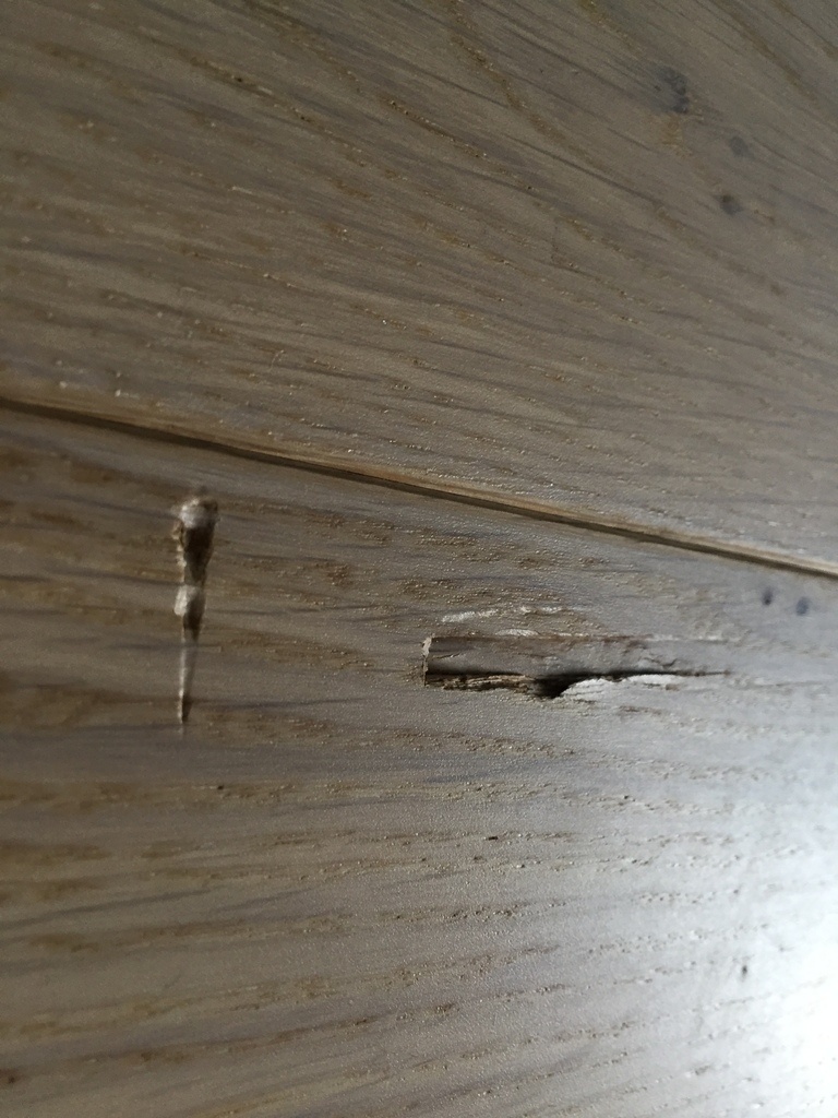

Bonjour a tous,
Mon parquet flottant en chêne, posé il y a 7 ans, s'est pris un vieux miroir bien lourd dont une fixation murale a laché. S'en résulte un bel impact (enfoncement). Cf Photo.
Je me demande comment rattraper ceci, voici mes idées :
  • Changer la lame : Il me reste des lames, mais il faut tout déposer dont les plinthes qui sont collées vissées et récemment joliment repeintes avec le mur le plus proche.
  • Pate a bois : J'ai peur que ce soit difficile de retrouver la teinte et que ca reste disgracieux
  • Fraisage d'inclusion? Avec un gabarit, fraiser puis insérer une piece ;
    • en chêne de la teinte la plus proche (est ce que ca pourrait etre discret?)
    • au contraire dans une essence qui tranche, pour mimer un noeud ou un motif...?
D'autres idées / retours d'expérience?

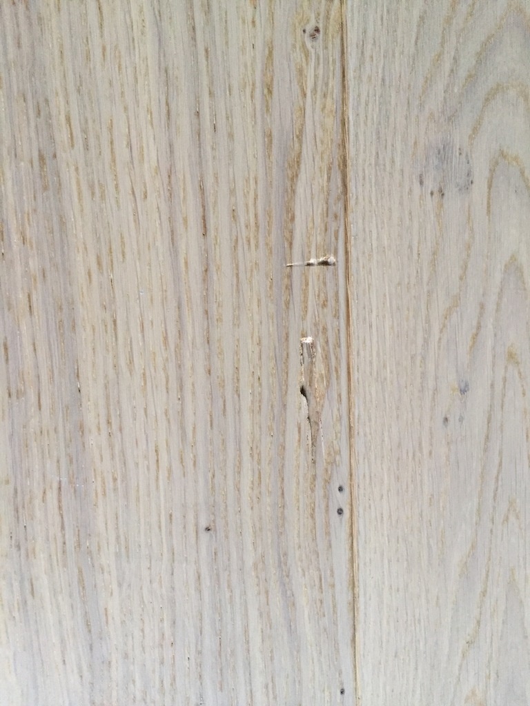

Bonjour, je vous propose tout d'abord d'essayer de placer un tissue bien humide dessus et de faire des mouvement circulaire avec un fer à repasser pendant 3 à 5 minute sa peut permettre au fibre de bois de remonté,
Je vous déconseille la pâte a bois sa se verra dans tous les cas.
HaM6
C'est une méthode qui fonctionne bien quand les fibres du bois ne sont pas coupées ce qui est le cas ici.
Ceci dit cela peut permettre de diminuer l'écrasement des fibres pour que ça se voit moins.
Même si ça semble beaucoup plus important qu’un simple poc, je tenterai cette méthode en première instance avant de cogiter à autre chose.
Il faut faire attention c'est un parquet flottant donc la il a probablement une finition industrielle inconnue pas certain que ça supporte la chaleur du fer surtout pendant 5 minutes...

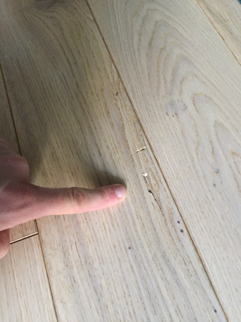

Salut. S'il te reste une lame et que tu maitrise l'inclusion, je selectionnerais le fil le plus proche et je ferais une inclusion. Le problème étant le raccord de finition.
comme d'autres, essayer d'abord la patemouille et sinon faire une inclusion ou un flipot.
Attention, un flipot est en forme de losange pour être plus discret.
Il ne faut pas couper perpendiculairement aux fibres.

Si tu as des lames en rab autant changer la lame directement...
C'est 1h de boulot et t'es sur du resultat...
Ca se fait assez bien meme si c'est un peu plus contraignant que sur du parquet classique.
Bonne reparation
nyril
Disons que je pense (a moins que je ne m'y prenne mal dans ce cas je suis preneur d'autres techniques) que je suis obligé puisqu'il s'agit d'un parquet flottant clipsé, de déposer toutes les rangées de lames en partant du mur le plus proche (soit au moins 10 m2), de déposer la plinthe (vissée et collée, et fraichement repeinte) qui recouvre la premiere rangée de lames contre le mur. J'en ai plutot pour une journée de travail qu'une heure, en tout cas entre mes mains, avec la peinture a refaire sur la plinthe. Ou alors il existe un moyen plus simple que je ne connais pas et dans ce cas ca m'intéresse!!
Si ton parquet est en rainure languette, je vérifierai la côte de largeur de tes lames restantes, et detruirais la lame endommagée sans démonter autour.
Ensuite je supprimerai sur la nouvelle lame la partie inférieure de ta rainure afin de pouvoir l'emboîter.
C'est une manœuvre que j'ai réalisé plusieurs fois sur du massif. Le résultat est invisible si la lame greffée à bien la bonne côte.
Tranche2wood
Oak a quasi tout resumé...
Le principe est là...
Juste un petit peu plus contraignant sur du flottant mais ca se fait bien.
Un peu de colle , de la patience quelques decoupes...
nyril
Je n'avais pas pensé a ca! Comme quoi ca vaut le coup de poser des questions!
Je suppose qu'une fois tout bien ajusté, il vaut mieux coller les rainures languettes de la nouvelle lame aux lames adjacentes pour éviter d'avoir un flottement en marchant dessus non? Car en supprimant la partie inférieure de la languette, rien ne l’empêche de remonter?
En tout cas cette solution me plait bien!
nyril oui effectivement il faut coller. Assure toi au préalable que l'acétone qui te sera nécessaire au nettoyage de la colle n'entraine pas de marque sur les lame.
Si c'est le cas il te faudra être soigné parce que la colle à enlever sans acétone c'est pas drôle.

La méthode proposée par rexalo59 et sylvainlefrancomtois vaut la peine d'être tenté avant, mais si ce n'est pas suffisant je trouve l'idée de l'inclusion intéressante à condition d'utiliser un bois qui contraste, un peu comme on peut voir avec les papillons.
Dans tous les cas la réparation par ajout de matière se verra, alors autant que ça se voit vraiment en ayant un côté décoratif.
Au passage je précise que je n'y connais pas grand chose au parquet et donc un pro qui passerait par là pourrait sûrement confirmer ou pas la faisabilité d'une telle inclusion.

Il y a écrasement des fibres , il déjà faut essayer de mouiller plusieurs fois les enfoncement pour faire regonfler le bois avant de poncer , mais cela n'est parfois pas suffisant !

C'est quelque chose que j'ai souvent réparé avec une patte mouille et un fer à repasser , réglé sur coton/ lin, pour que le transfert de vapeur soit efficace ( la lignine ramollit à 70°c environ) et ensuite je retravaillais la finition.
Mais dans ce cas précis , j'ai l'impression que le parquet est fini en usine ..donc résultat de maquillage incertain, mais à tester en première intention, et sinon , inclusion à la défonceuse d'un sujet qui peut être marrant!
