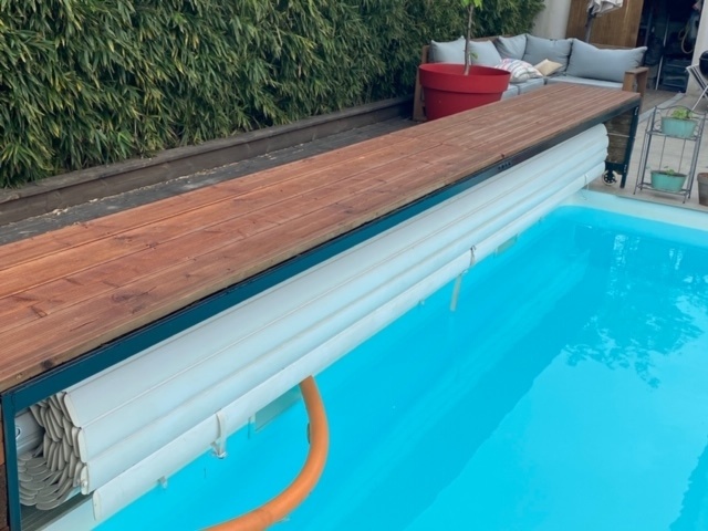

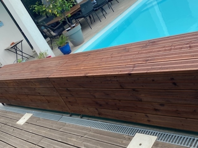

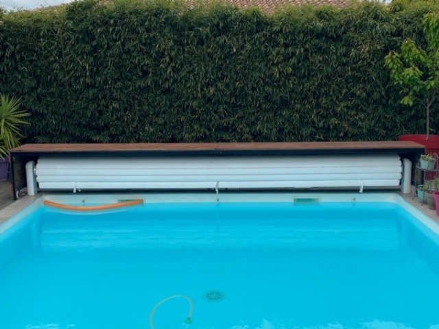

j'ai fabriqué un coffre en bois afin de dissimuler mon volet roulant de piscine hors sol. La structure est en fer recouvert avec des lames en pin autoclave class 4. Il est monté sur roulette pour pouvoir le reculer et nettoyer plus facilement le volet. Je n'arrive pas a trouver de solution valable pour cacher la partie de devant (que je souhaite aussi en bois). j'aimerais un système de volet-porte que je puisse ouvrir vers le haut en 2 parties poor limiter le poids.
Pourriez vous m'aider? Je suis à l'arrêt.
Merci d'avance.
Ci-joint quelques photos.
Les dimensions sont: 5m5à en longueur et la partie à cachet environ 70 cm en hauteur.

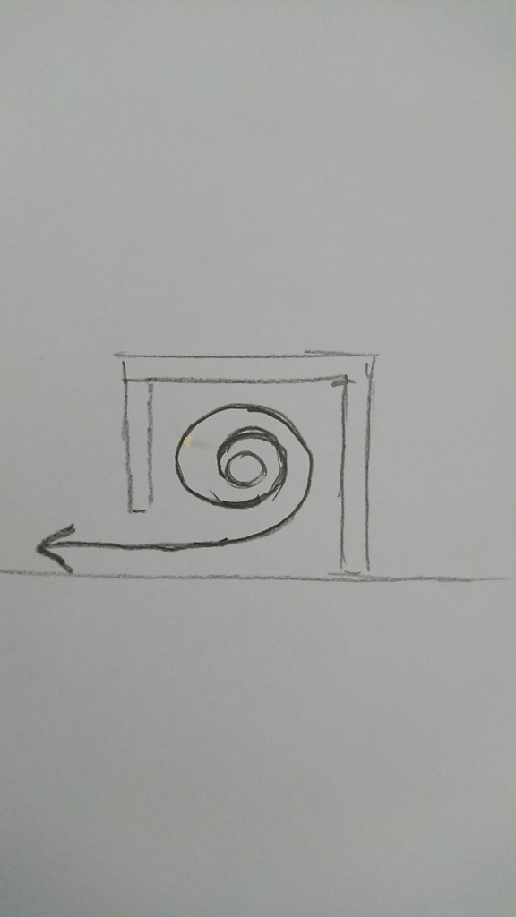

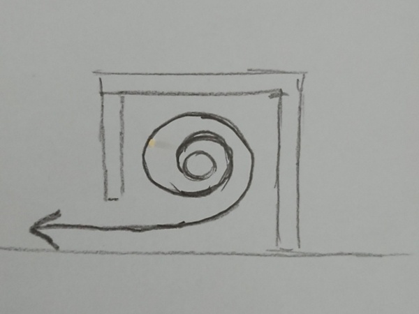

Le pb n °1 pour moi ces l enroulement si je compare à un volet roulant ta lame final se trouve en haut au lieu d en bas pour pouvoir dérouler ton tablier et que tu puisse mettre ton bardage exactement comme si tu mets un vr à plat après tu peux mettre des charnière en haut pour faire ton axe de rotation pour pouvoir ouvrir ton coffre et reculer l ensemble
fab83
Pour le coup l'enroulement inverse a volet roulant classique tient du fait que c'est un volet de piscine fait pour créer une sorte de plancher l'enroulement est donc tout pourri
Par contre on peut imaginer exactement le même montage avec la face fixe en bas puisque elle ne gênera pas le fonctionnement du volet et pour le haut il ny aurait une lame à articulé se qui réduirait le poids
