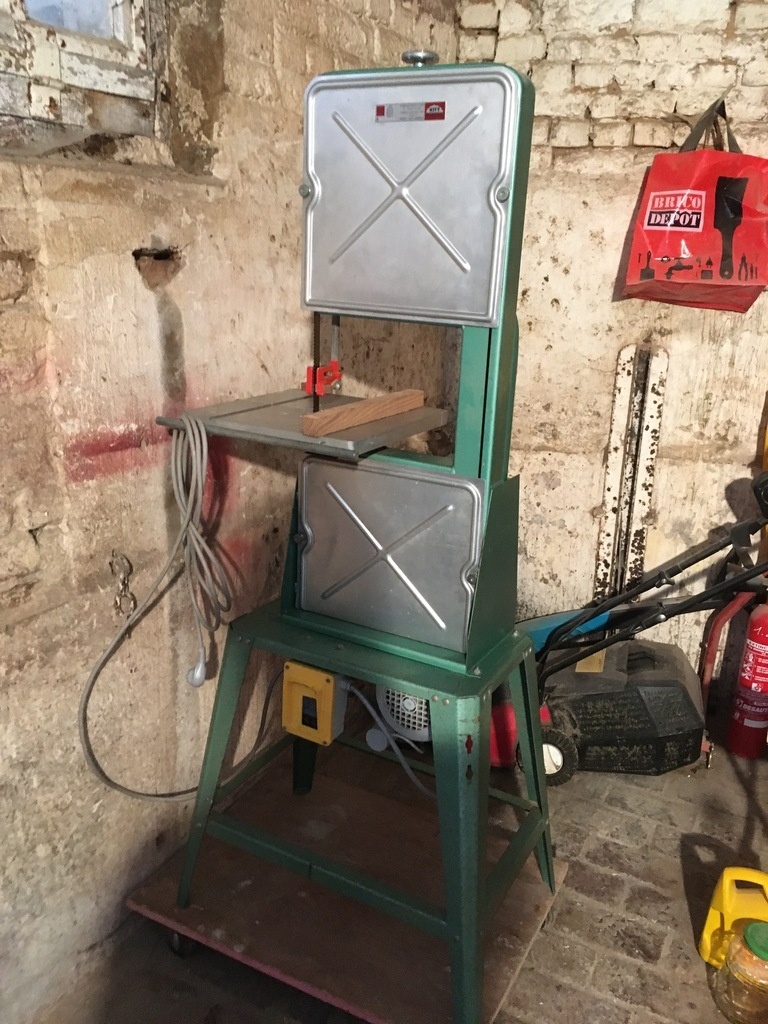

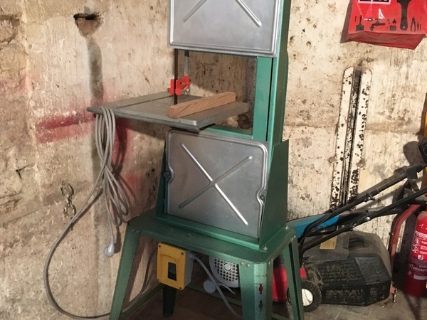

Bonsoir
Je viens de récupérer une scie à ruban kity mais elle n’a pas son guide
Est-ce que quelqu’un possède un plan de construction ou autre afin de m’en bricoler un
Merci beaucoup 😊

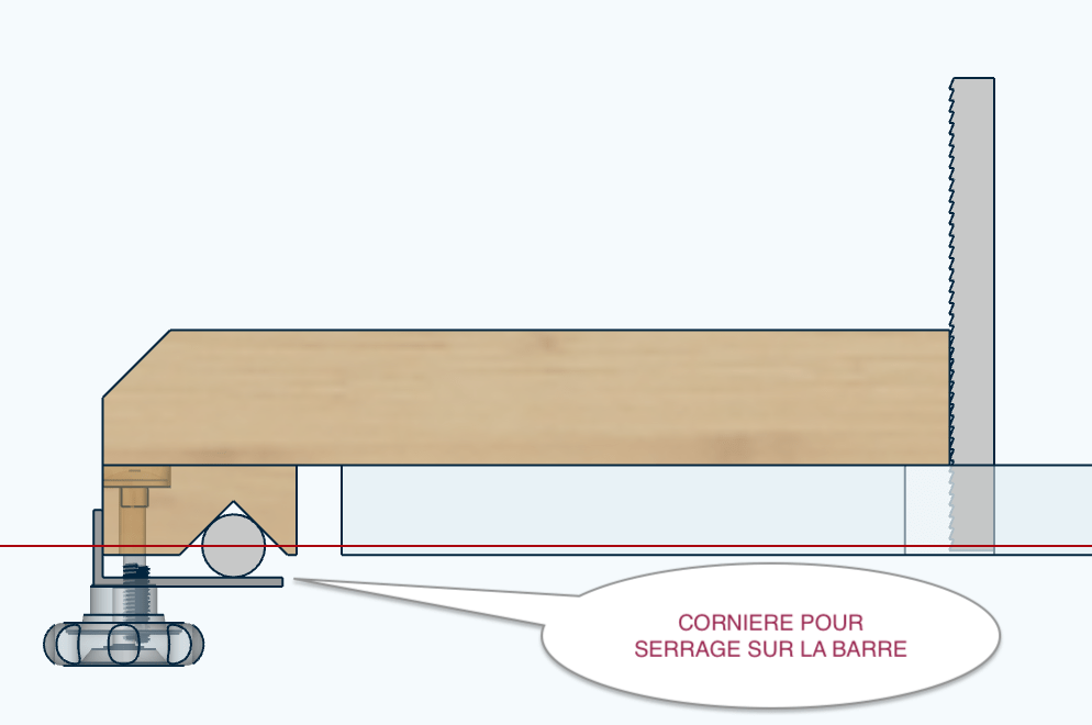

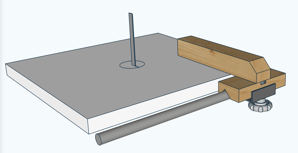

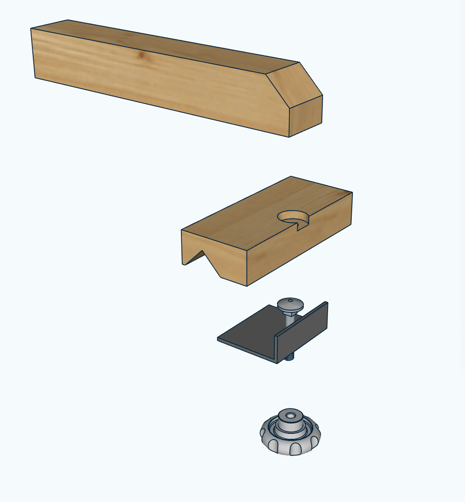

Tu peux créer un guide suivant ce principe.
Perso j'utilise un guide qui ne va pas au delà de la lame car j'utilise bcp cette scie pour du tronçonnage de petites pièces.
ok, dans ce cas, c'est une butée, plutôt qu'un guide.
Je suis à moitié d'accord avec Kentaro, pour moi ça dépend du type de découpe : pour déligner une planche ou chantourner, effectivement le guide n'a pas d'intérêt : bien régler les galets de guidage, mettre un éclairage directionnel sur la zone de coupe, et guider à la main ça se fait très bien et beaucoup plus vite que de régler un guide.
Même si tu as une série de délignages à faire, pour que le guide fonctionne il faut que tu ais 2 faces bien dégauchies, donc à chaque coupe il faut repasser à la dégau pour rafraîchir ton chant, fastidieux. Il est plus simple de mettre un coup de trusquin réglé avec de la marge (plus la planche est longue plus tu prends de marge) et de reprendre toutes tes pièces à la R/D ensuite.
Par contre si tu veux faire de la refente, je trouve que le guide prends tout son intérêt, à condition bien sur d'avoir une lame bien avoyée et bien affûtée. Regarde le pas à pas de Fof
Pour ce cas, le plus simple est effectivement un bloc de bois bien d'équerre fixé par serre joint ; l'avantage c'est que tu auras bien plus de flexibilité pour le régler par rapport à la dérive naturelle de ta lame qu'avec un guide compliqué. Et ça prends moins de place à ranger à côté de la scie quand tu ne t'en sers pas.
