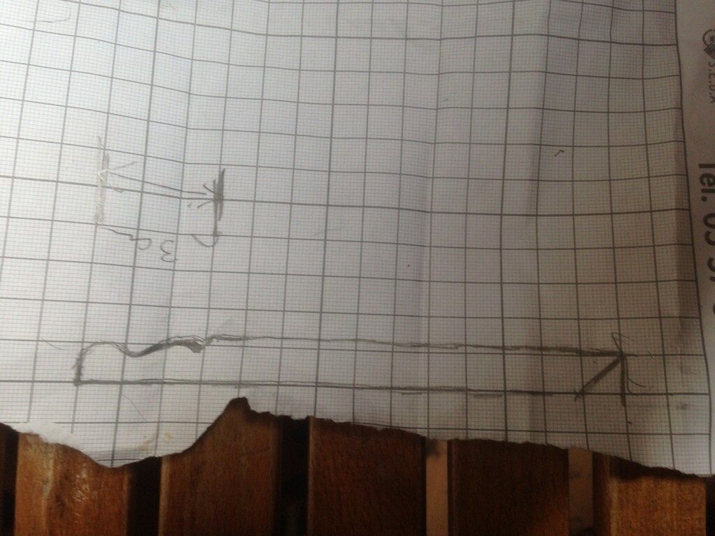

bonjour ou je peut trouver une fraise a acheter en que de 8mmm pour ma défonceuse pour faire LA moulure pour mes plinthes qui on une hauteur de 14cm sachant que la moulure fait 3cm de haut je vous joint une photo du profil de ma plinthe afin de pouvoir réaliser le profil en vous remerciant par avance

Les réf 955.902.11 et 955.901.11 semblent assez proches du résultat souhaité mais c'est du 12/12.7mm

j ai fait une petite simulation avec une queue de 8 je craint que ce soit un peu acrobatique de faire une mèche de défonceuse pour avoir une telle moulure de plus je ne connais pas votre défonceuse
j ai déjà repris au tour la queue de mèche pour les amener au bon diamètre
le mieux serait un coup de toupie
